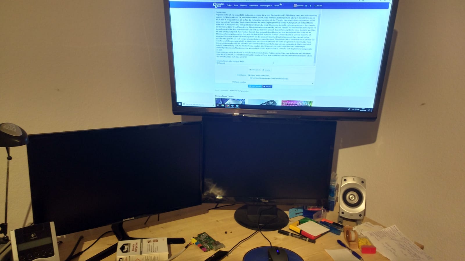

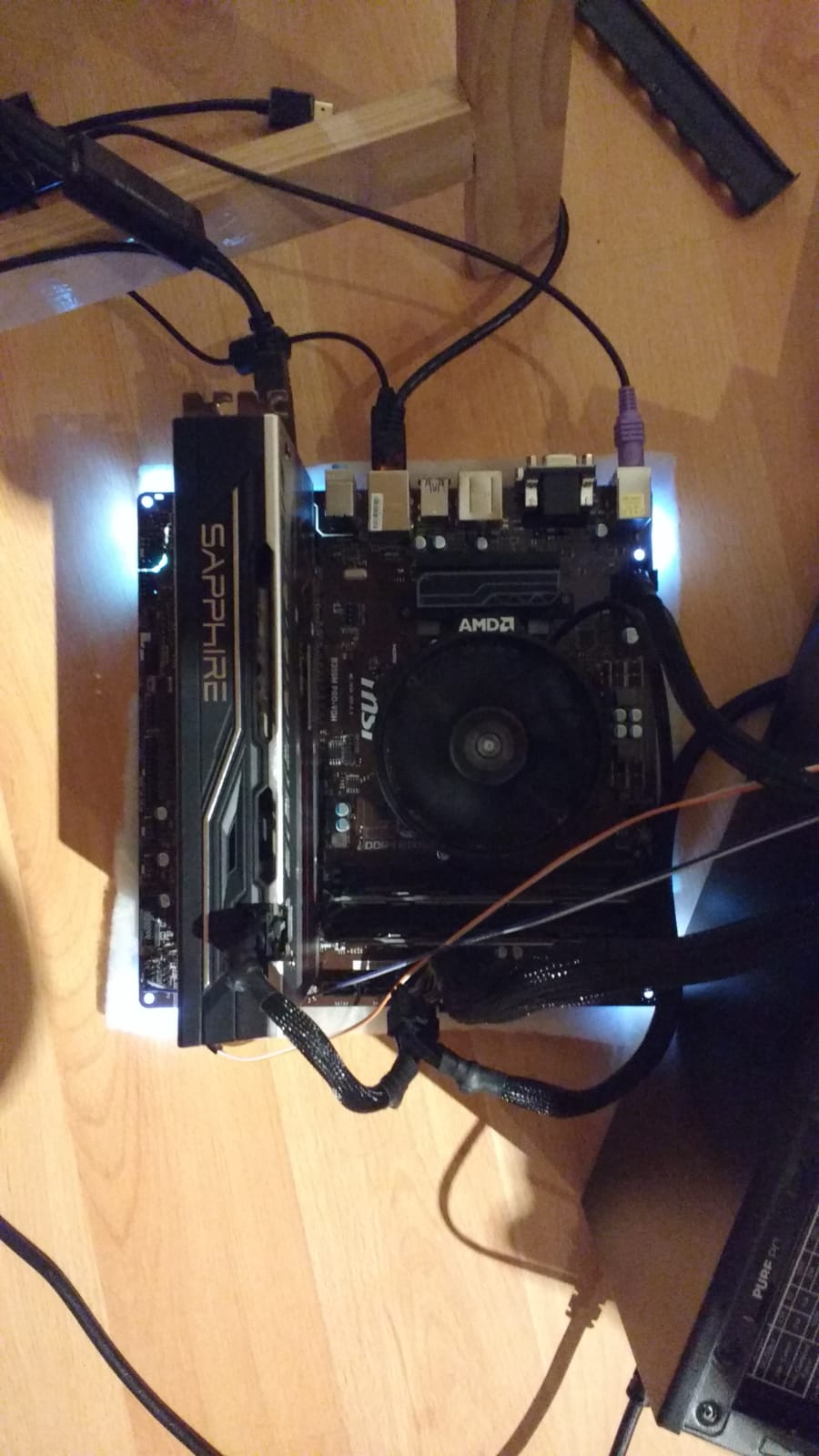

Im Anhang Findet aktuelle Bilder wie mein derzeitiges Setup ausschaut

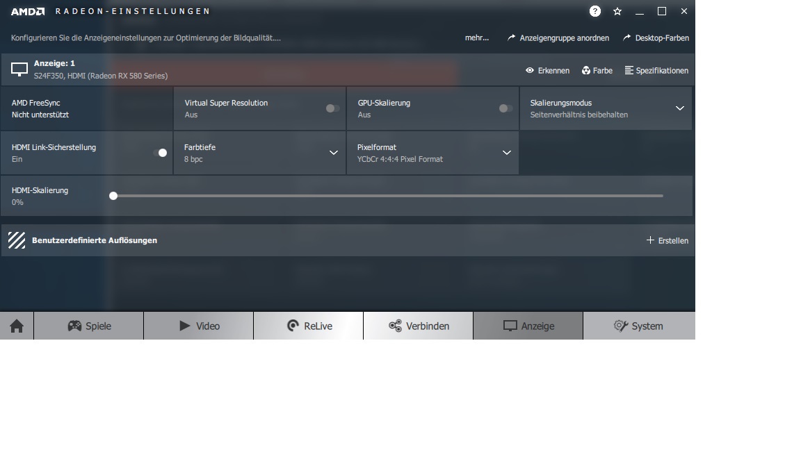

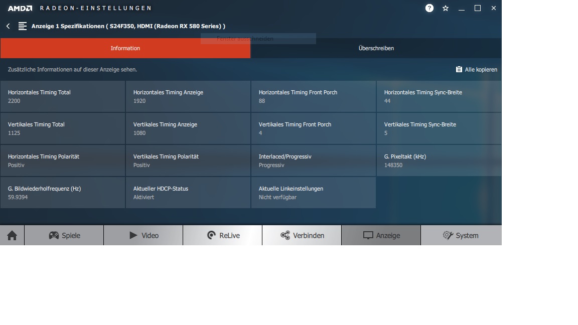

Das sind die derzeitigen Spezifikationen und Einstellungen, welche die Radeon Software ausspuckt, wenn es denn mal funktioniert

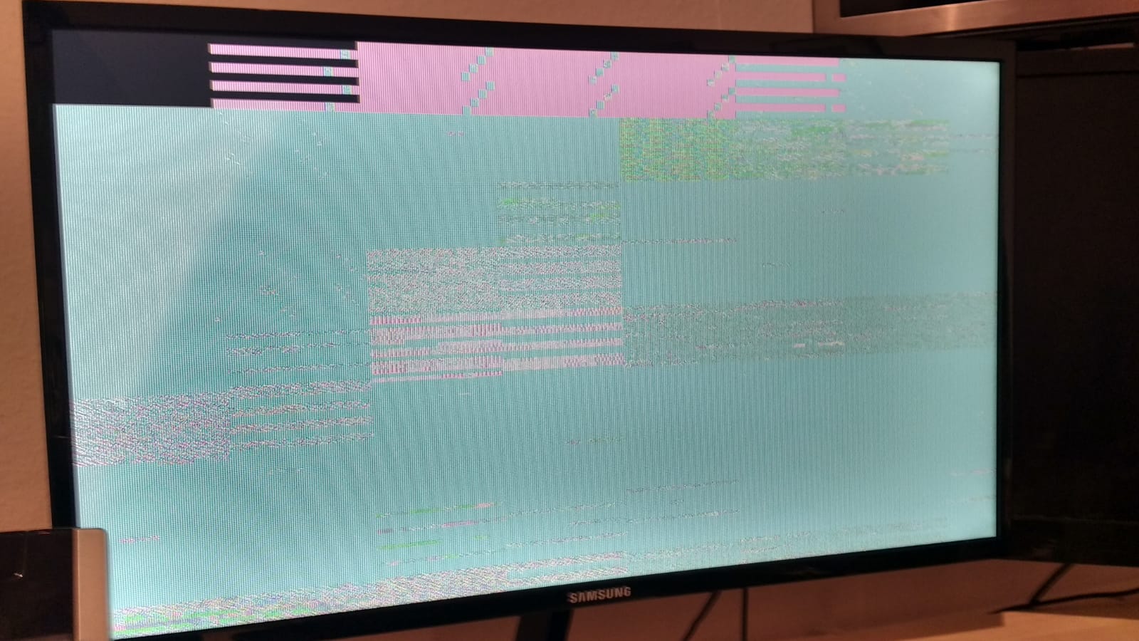

Kannst du mal ein Foto von dem "Krieselbild" machen? Klingt für mich etwas nach Graka RAM.
hier das Krieselbild...Außerdem habe ich jetzt alle 3 monitore angeschlossen und es hat ewig gedauert bis er hochgefahren ist. Und nur 1 Monitor wird nur erkannt mittels Anzeigeeinstellungen und Radeon Software. als ich wieder nur ein Monitor angeschlossen hatte wollte er gar nicht hochfahren. dieser eine Monitor hat HDMI und ist mit einem DP-Adapter an die GraKa angeschlossen. der andere Monitor mit VGA-HDMI-Adapter und der Fernsehr direkt mit HDMI

@ Saleone
Ganz einfache Maßnahme, leih dir mal von einem Kumpel eine andere Grafikkarte aus und bau sie ein, danach bist du deutlich Schlauer. Meine Vermutung ist, daß deine RX 580 einen Schlag weg hat.

Monitore klonen funktioniert. alle geben ein Bild. Erweiterte Anzeige geht nicht...er nimmt sich den Monitor den er gerade findet und die anderen bleiben schwarz und werden nicht erkannt.

oha, das sieht genau so aus wie eine defekte Grafikkarte, meist der Ram. Meine letzte Hats vor einem Monat zerrissen, als ich auf dem Primären FarCry und auf dem Sekundären mit MPC ein Video geschaut hab: totalcrash. Rechner Hochgefahren, nix bei gedacht, das ganze nochmal gemacht, wieder Crash, wieder reset, nur ein Monitor geht noch an, und sobald Windows den Treiber lädt, gibts nen Bios reset... Graka getoastet.
