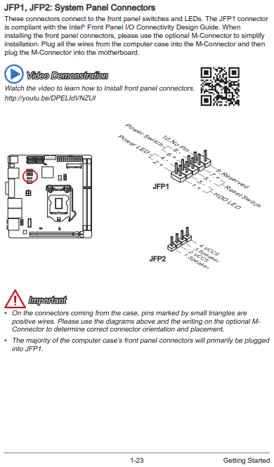

Es ist kein beepen zu hören, bin mit allerdings auch nicht ganz sicher, ob der speaker richtig angeschlossen ist. So schaut der bei mir aus. 9 Pins hat der Anschluss am mainboard. Ist jetzt da angeschlossen wo 1pin fehlt.
Wo der Speaker anschlossen wird steht doch im Handbuch. Siehe Seite 1-23 und Screenshot
Kaut Handbuch JBAT1 am PCI-e ist für Cmos resett und JC1 ist für Gehäuse anschlüsse Power Resett HDD Led PWR Led
oder Adok´s screen...
