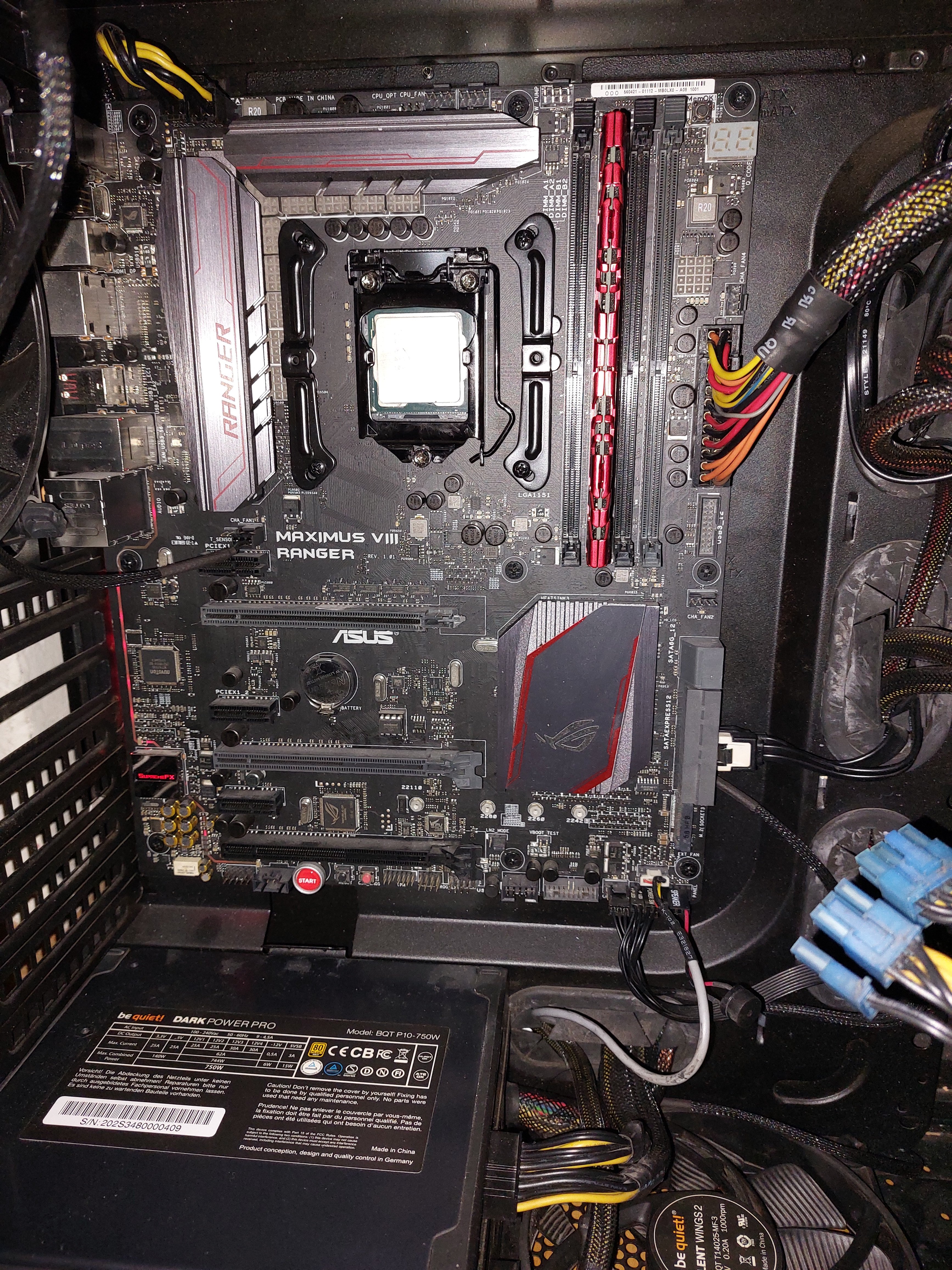

Ja sieht gut aus.
Kann jetzt so auf dem Foto nix komisches entdecken.
Also Stecker an der CPU sind richtig eingesteckt, geht ja nur in eine Richtung.
Wird trotzdem das NT sein. Wie alt ist das Dark Power? Wenn da nix leuchtet, ist kein Strom da…..NT im Eimer.

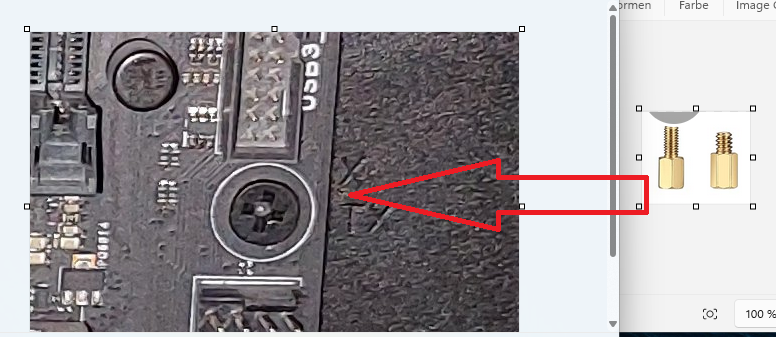

Sind da Abstandshalter zwischen Board und Gehäuse verbaut?
Reaktionen: Restart001
@Ponderosa @Restart001 seid ihr euch sicher? Ich kann mir fast nicht vorstellen, dass der jemals funktioniert hat ohne. Das schließt sich doch alles am Blech kurz oder?
@Ponderosa jetzt wo ich mir das Bild nochmal angeschaut habe, das sind auch die falschen schrauben O.o
Reaktionen: Ponderosa
So PC funktioniert wieder. Erstmal danke für eure Hilfe. Scheinbar war das Mainboard nicht in Ordnung. Ergänzung: Das Mainboard auf dem Bild unterstützt nur CPUs der 6.-7. Generation kann also nicht funktionieren da ich einen I9 9990K habe. Dieses war das Austausch Mainboard um zu testen ob das alte kaputt gegangen war, aber logisch geht es nicht wenn es die CPU nicht supported :). Naja jetzt hab ich nochmal ein Mainboard gekauft und damit hat es jetzt geklappt (Gigabyte Z390D). Die Abstandshalter waren schon vorhanden, bloß hat man das auf dem Bild nicht erkennen können
