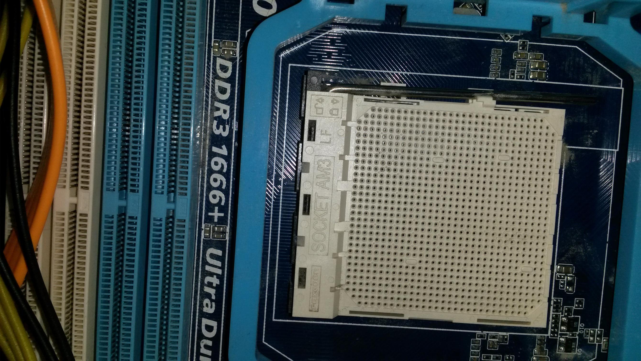

kann es noch sein das die cpu nicht richtig sitzt? ich mein da gibst ja diesen klick hebel bei den am3 boards der ist komplatt durchgedrückt und die pc sitzt auch in der richtigen ecke. oder kann ich noch i-wie eins von beidem ausschließen?

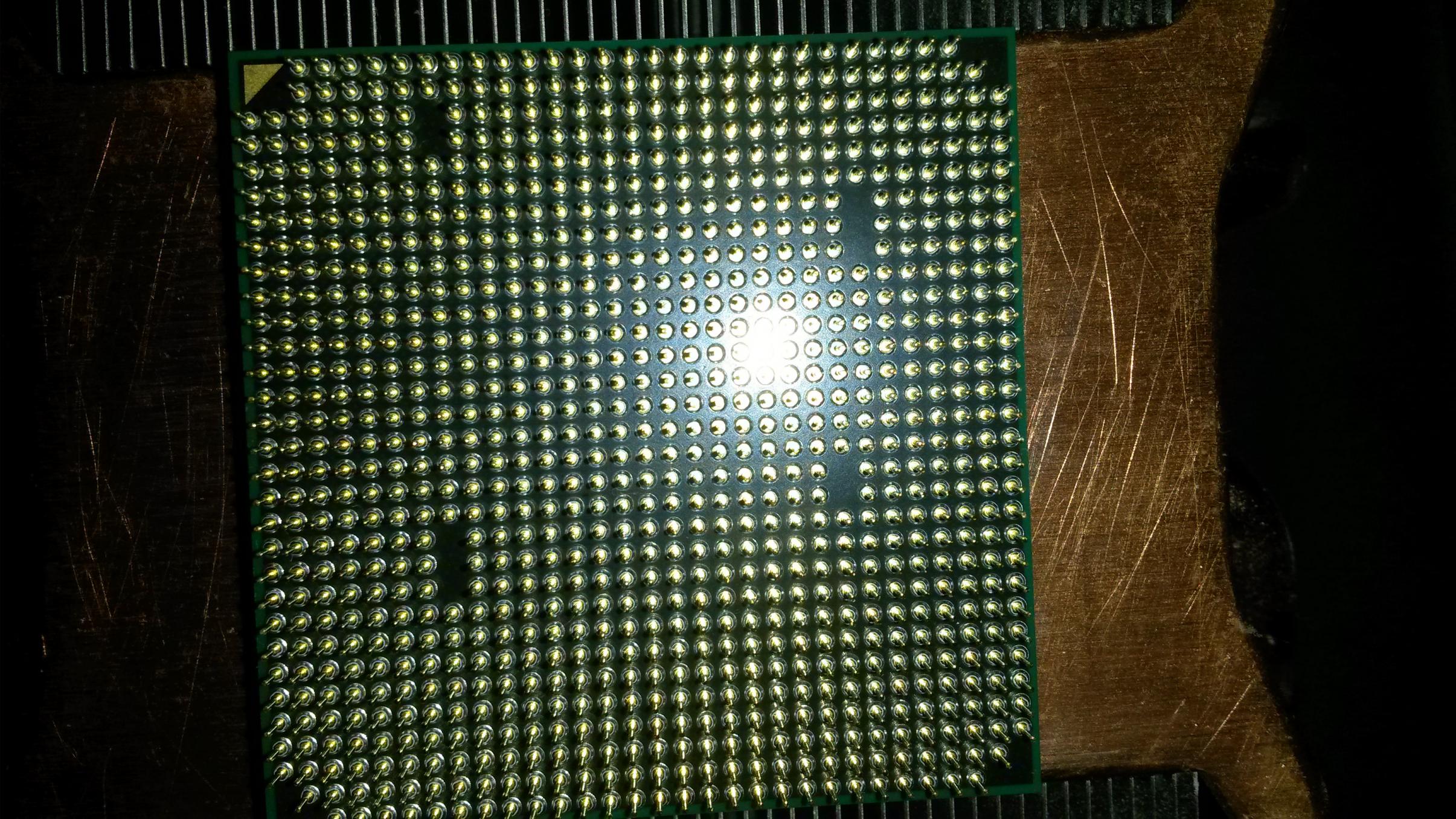

ja der kühler wurde entfernt samt cpu da die dran klebt.
wie bekomm ich die den jetzt von dem kühler runter?
bilder von den cpu pinns hängen dran müssten aber ok sein
So auf dem ersten Blick scheinen die Pins in Ordnung zu sein.
Nur kannst du so die CPU nicht wieder einsetzen, denn du bekommst die Verriegelung ja auch nicht betätigt.
CPU mit leichten links/ rechts Drehbewegungen und leichtem ziehen versuchen vom Kühler zu lösen bzw. zu trennen.
Du kannst auch CPU u. Kühler erwärmen (mit einem Fön) ... Achtung es kann warm/ heiß werden und dann dabei mit leichten Drehbewegungen (s.o.) CPU u. Kühler voneinander zu trennen.
Bei beiden Varianten aufpassen, dass du keinen Pin verbiegst oder abbrichst!
Ist die Trennung erfolgt, die WLP von Kühler und CPU entfernen (Isopropanolalkohol, Verdünnung, Spiritus, etc.), CPU einsetzen, verriegeln, WLP auftragen (Reiskorngröße reicht), Kühler aufsetzen und verriegeln, Lüfterkabel wieder anschließen.

normalerweise mußt du die Verriegelung öffnen bevor du die CPU entfernen kannst (der längliche Metallstab auf dem zweiten Bild oben). Also Verriegelung lösen, damit CPU entfernt werden kann. CPU einsetzen und dann Verriegelung einrasten lassen damit CPU fest im Sockel fixiert ist. Das geht nur ohne Kühler. Hast du das mit Gewalt gemacht?!?
na mit nen bisschen druck auf die cpu bekomm ich die auch so wieder rein.
Das ist nicht der Sinn der Sache. Nur mit einer sauber eingerasteten CPU startet ein Rechner ordnungsgemäß.

cpu vom kühler getrennt und ordentlich eingebaut und alles läuft :) nur jezt meine frage wie bekomm ich es das nächste mal hin den kühler zu entfernen ohne das ich direkt die cpu mit rauszieh? die hing ja bei mir so fest am kühler das ich die auch mit geschlossenem riegel rausgezogen hab
Du öffnest den PC, wenn er noch ganz leicht warm ist oder erwärmst den Kühler per Hand mit einem Fön.
Anschließend entfernst du den Kühler mit leichten links/rechts Drehungen (und nicht mit einem Ruck nach oben).
Dann sollte es in der Regel klappen.
