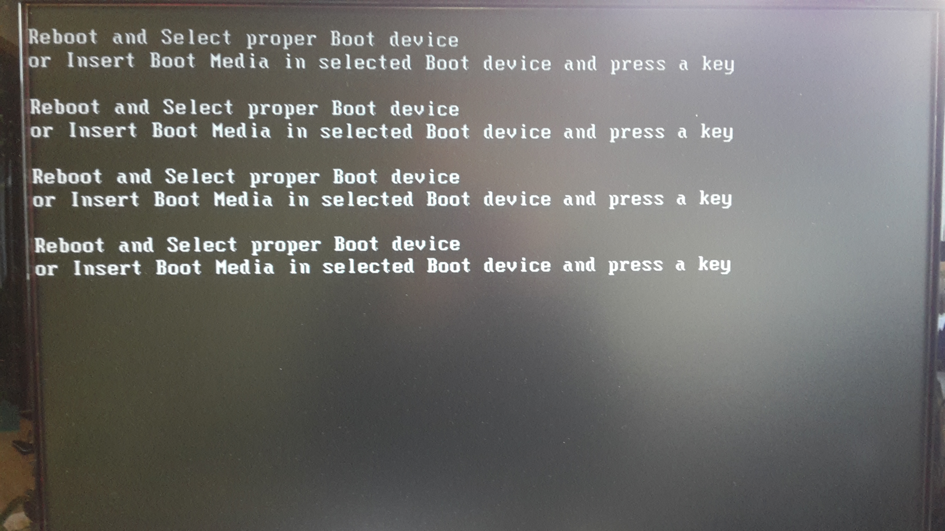

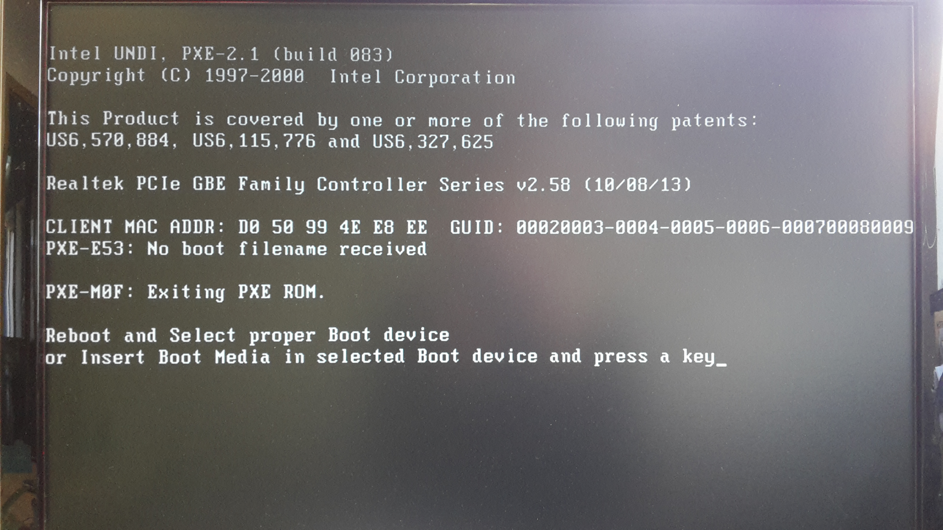

mein Arbeitsrechner möchte nicht mehr starten. Ich habe ihn gestartet und folgeder Bildschirm ist aufgetaucht:
Ich hatte die Vermutung dass irgendwas mit der Ob-Board-LAN-Karte nicht funktioniert. Habe diese im BIOS deaktiviert und der PC startete ganz normal, nur ohne Internet/LAN. Habe eine Datensicherung gemacht und dann das BIOS auf "Ursprung" reseted und wollte schauen ob der PC ohne LAN-Kabel startet, nur leider startet der PC nun überhaupt nicht mehr und folgendes Bild kommt:
Egal was ich im BIOS umstelle der PC startet einfach nicht. Habt ihr vielleicht eine Idee? Vielleicht ein USB-Recovery-Stick erstellen?

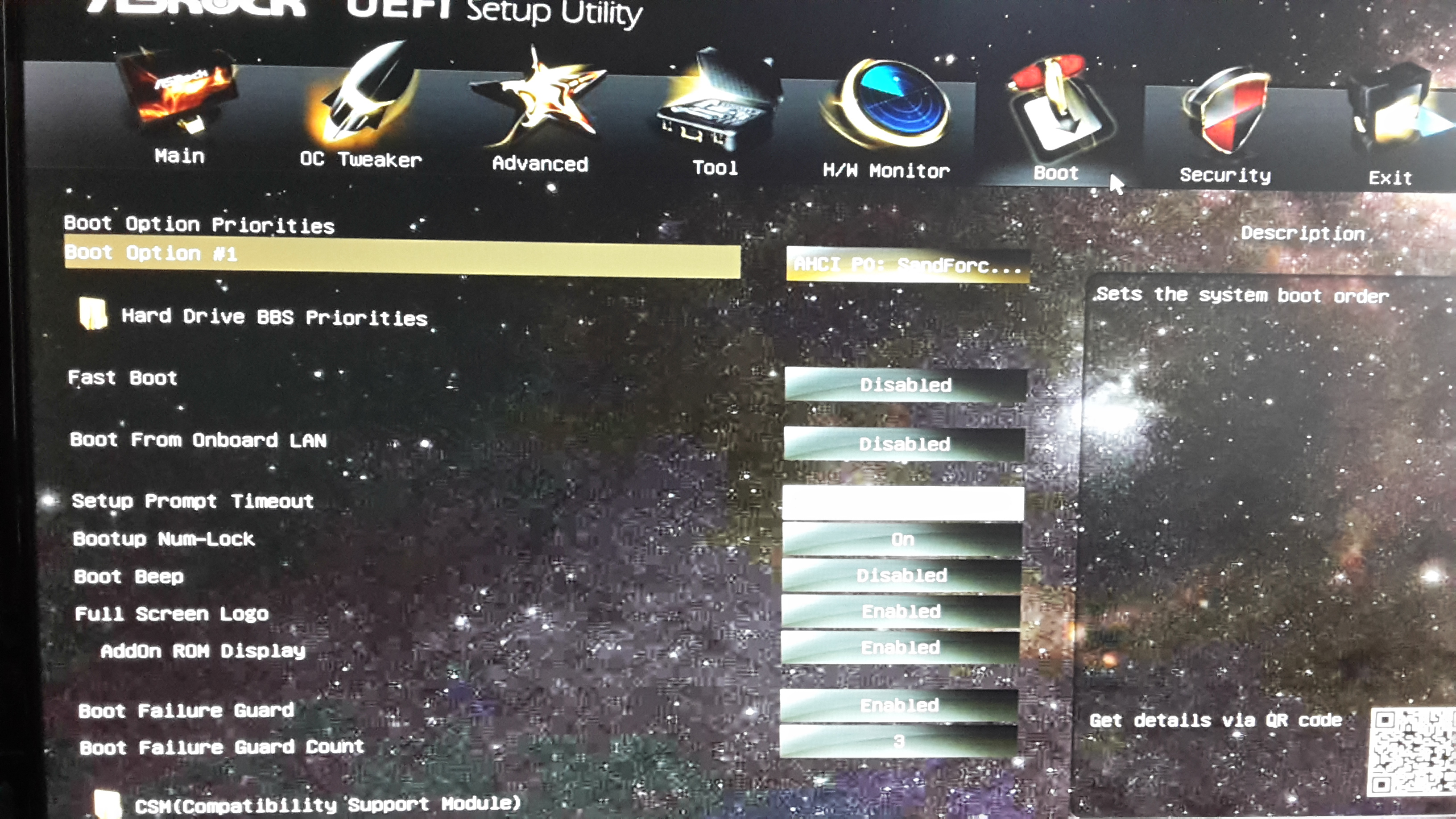

Okay, nachdem ich wieder im BIOS war um euch die Bootreihenfolge zu zeigen kommt wieder die Meldung "reboot and select proper boot device"

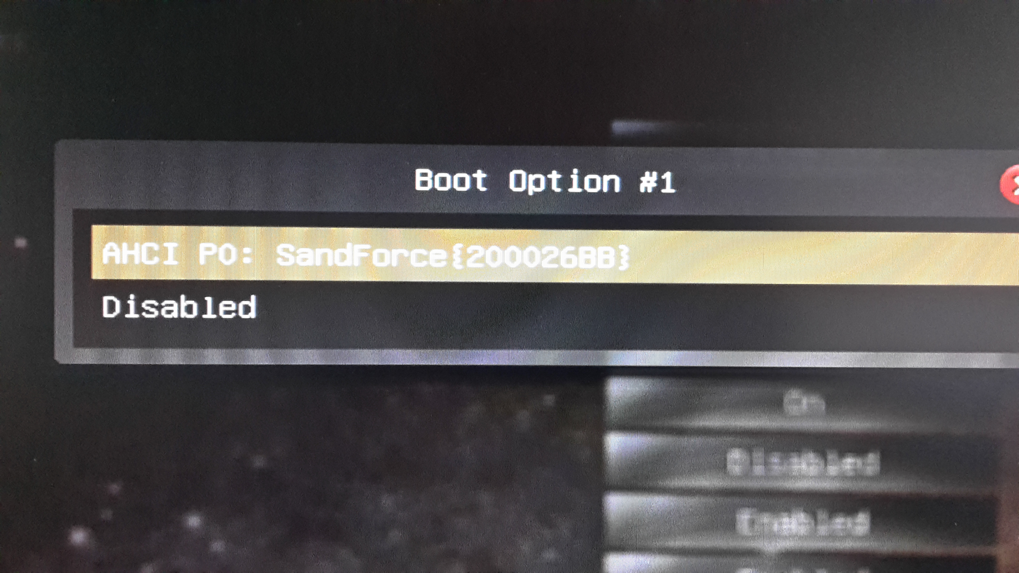

Hier die Fotos:
OK AHCI ist an...
Und welche Einstellungen gibt es bei LAN?
Naja, immer wenn er die Sandforce nicht findet, geht er die Boot-Prioritäten-Liste durch.
Und da steht dann irgendwo LAN, und das Bios versucht über PXE zu booten. Das ist die Meldung, die Du siehst.
Entweder gibt da Deine SSD oder das Kabel, an dem die SSD hängt auf.

Was meinst du? Unter der Option "Advanced Chipset Configuration" gibt es nur die Möglichkeit Onboard LAN "Enabled" oder "Disabled"
