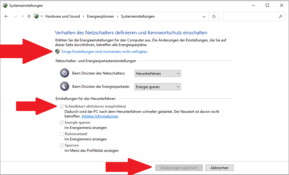

@HeftigsteKante, deaktiviere CSM im BIOS und aktiviere den schnellen UEFI-Fasboot,
sodass der UEFI-GOP (Graphics Output Protocol) Treiber geladen wird.
Und deaktiviere den Windows Schnellstart.
"Schnellstart unter Windows 10 deaktivieren"

Ich vermute erfährt nicht richtig herunter sondern geht in den Tiefschlafmodus. Wenn er nicht angeht und Du die Tastatur drückst, geht er dan an ? Ich würde das schnelle Herunterfahren in Windows mal deaktivieren.

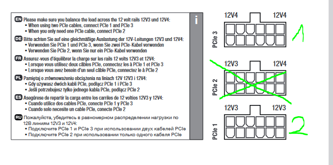

Und achte drauf, dass du die empfohlenen Anschlüsse nimmst am BQ Netzteil.
Ob's ein Straight Power 12 ist mit PCIe 5 Anschluss steht ja nicht in deiner Hardware-Liste.
Es ist win straight power 11 1200w platinum. Ich teste die Dinge jetzt mal aus und melde mich dann ob sich was getan hat. Danke für die Hilfe.

Dann geh mit einem Doppelkabel (Y-Kabel) in PCIe1 am Netzteil
und ein mal noch mit einem Kabel an PCIe3 - für die GPU.
Lass PCIe2 frei.
