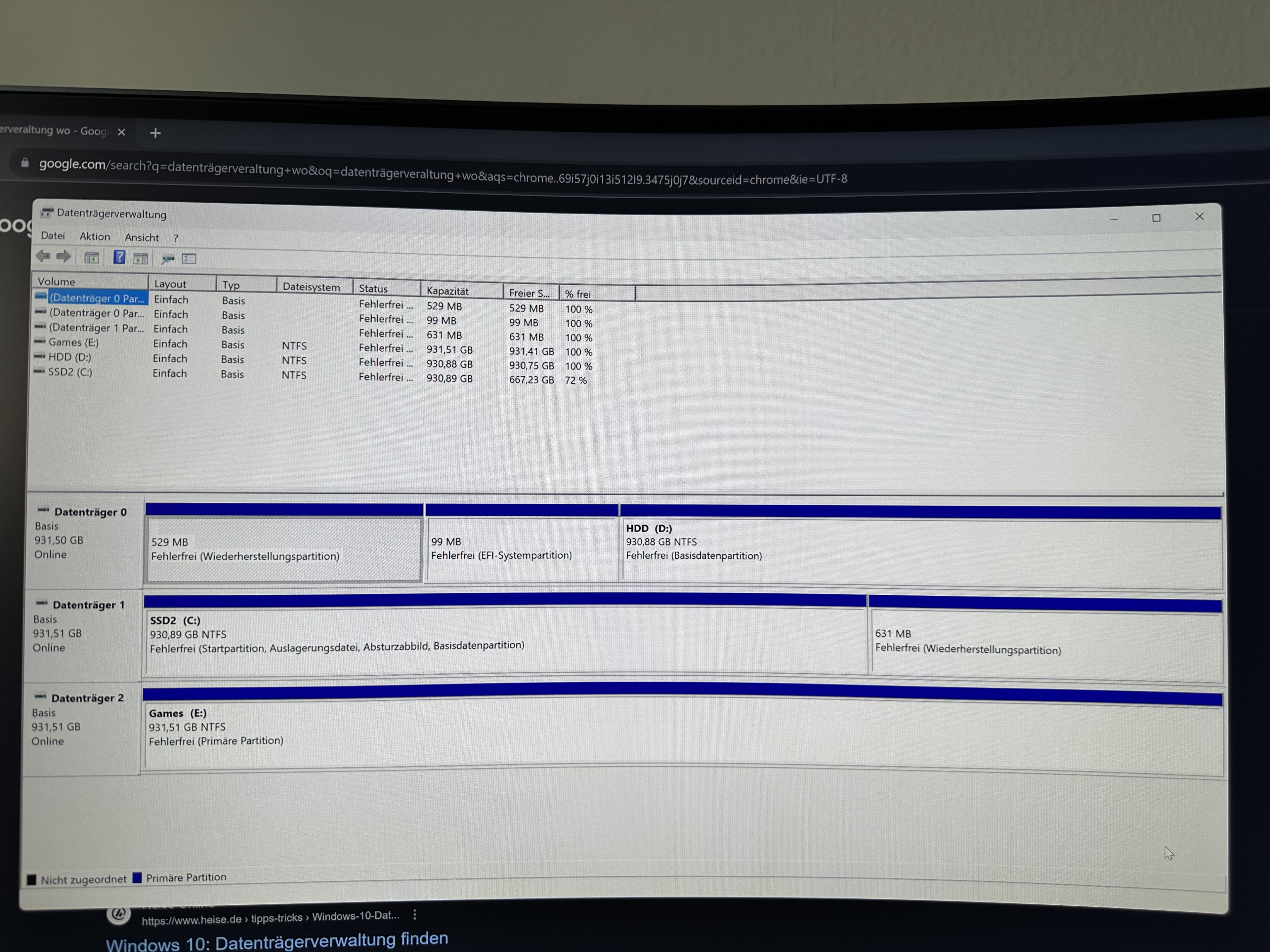

Ich dachte der Fehler wäre weg aber er kam grade wieder. Ich habe gesehen dass mein System von meiner hdd bootet und nicht von meiner ssd kann das daran liegen? Ich habe auch keine Option die ssd anzuwählenBFF schrieb:Was konkret? @HeftigsteKante

HierBFF schrieb:Zeig mal ein vollständiges Bild Deiner Datenträgerverwaltung.
Nicht das da die Systempartition auf der HDD rum dödelt weil die bei einer Neuinstallation auf SSD nicht abgesteckt war.

@Screenschot #30
Scheint wohl eine seit längerer Zeit bestehende Windows Installation zu sein.
Die Wiederherstellungspartition kommt schon seit "Windows 10 2004"
nicht mehr an den Anfang des Datenträgers bei einer Neuinstallation.
Ist aber kein Problem so.

Nur das dies Geraffel scheinbar auf der HDD D liegt und nicht auf dem Systemlaufwerk C was als SSD2 bezeichnet ist. Sofern die Bezeichnungen richtig sindNickel schrieb:Scheint wohl eine seit längerer Zeit bestehende Windows Installation zu sein.

Ja es ist auf der hdd die Bezeichnungen sind richtig muss ich um das zu ändern Windows neu installieren ?

HeftigsteKante schrieb:Ja es ist auf der hdd die Bezeichnungen sind richtig muss ich um das zu ändern Windows neu installieren ?
Nicht unbedingt. Klemm alles außer der SSD ab, starte von einem Windows-Stick und führe die Computer-Reparaturoptionen aus. Wenn Windows es nicht alleine schafft, dann über die Konsole mit "bootrec.exe" arbeiten, indem Du nacheinander die Optionen "/fixmbr", "/fixboot" und "/rebuildbcd" ausführst.

Am besten auf e(games) das ist meine bessereDenniss schrieb:Nur das dies Geraffel scheinbar auf der HDD D liegt und nicht auf dem Systemlaufwerk C was als SSD2 bezeichnet ist. Sofern die Bezeichnungen richtig sind
ich habe einfach die hdd geklont auf die ssd und dann die hdd komplett ausgebautSound-Fuzzy schrieb:Nicht unbedingt. Klemm alles außer der SSD ab, starte von einem Windows-Stick und führe die Computer-Reparaturoptionen aus. Wenn Windows es nicht alleine schafft, dann über die Konsole mit "bootrec.exe" arbeiten, indem Du nacheinander die Optionen "/fixmbr", "/fixboot" und "/rebuildbcd" ausführst.
klick
Hat aber nichts gebracht der Fehler kam trotzdemHeftigsteKante schrieb:Am besten auf e(games) das ist meine bessere
