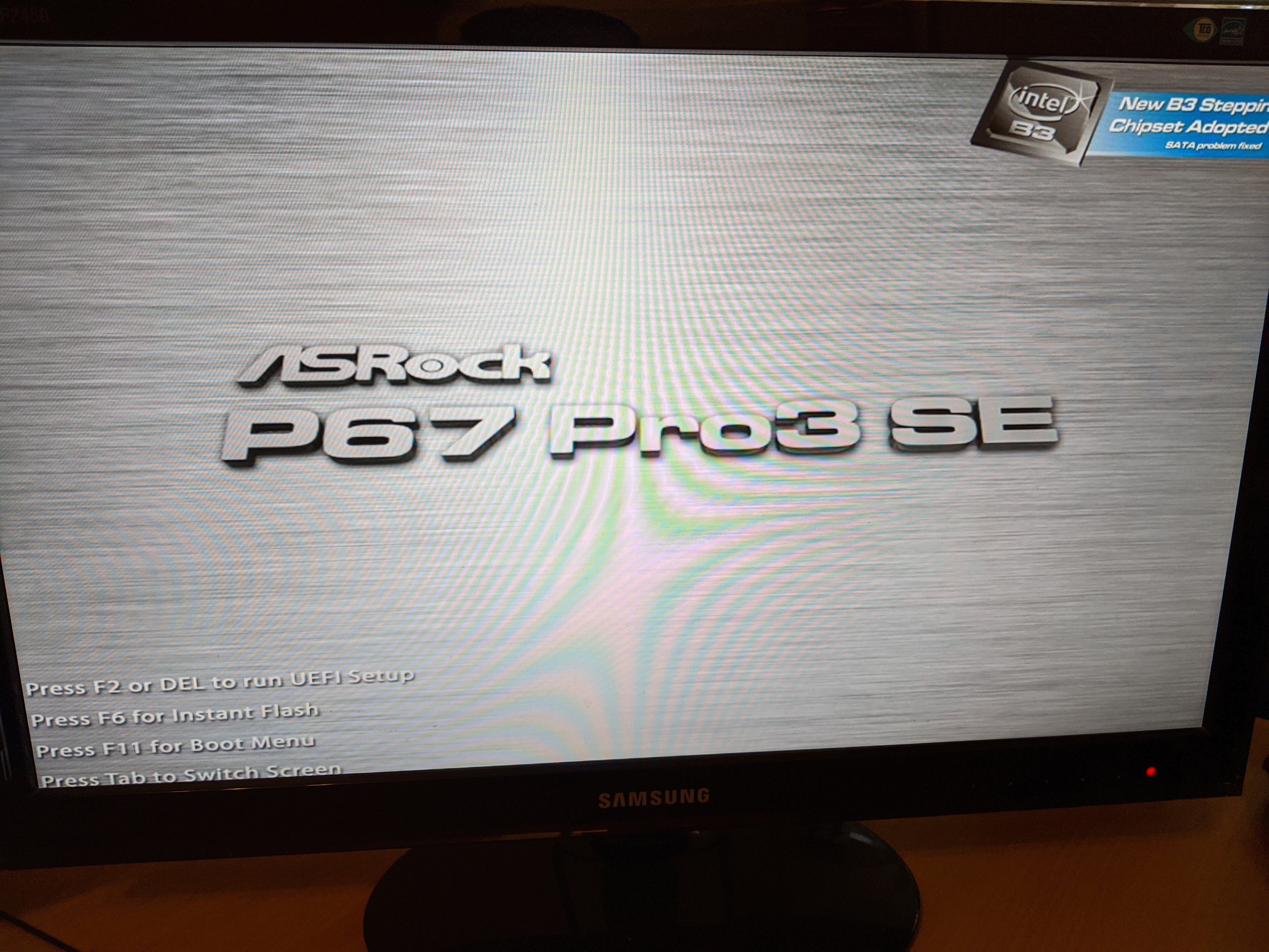

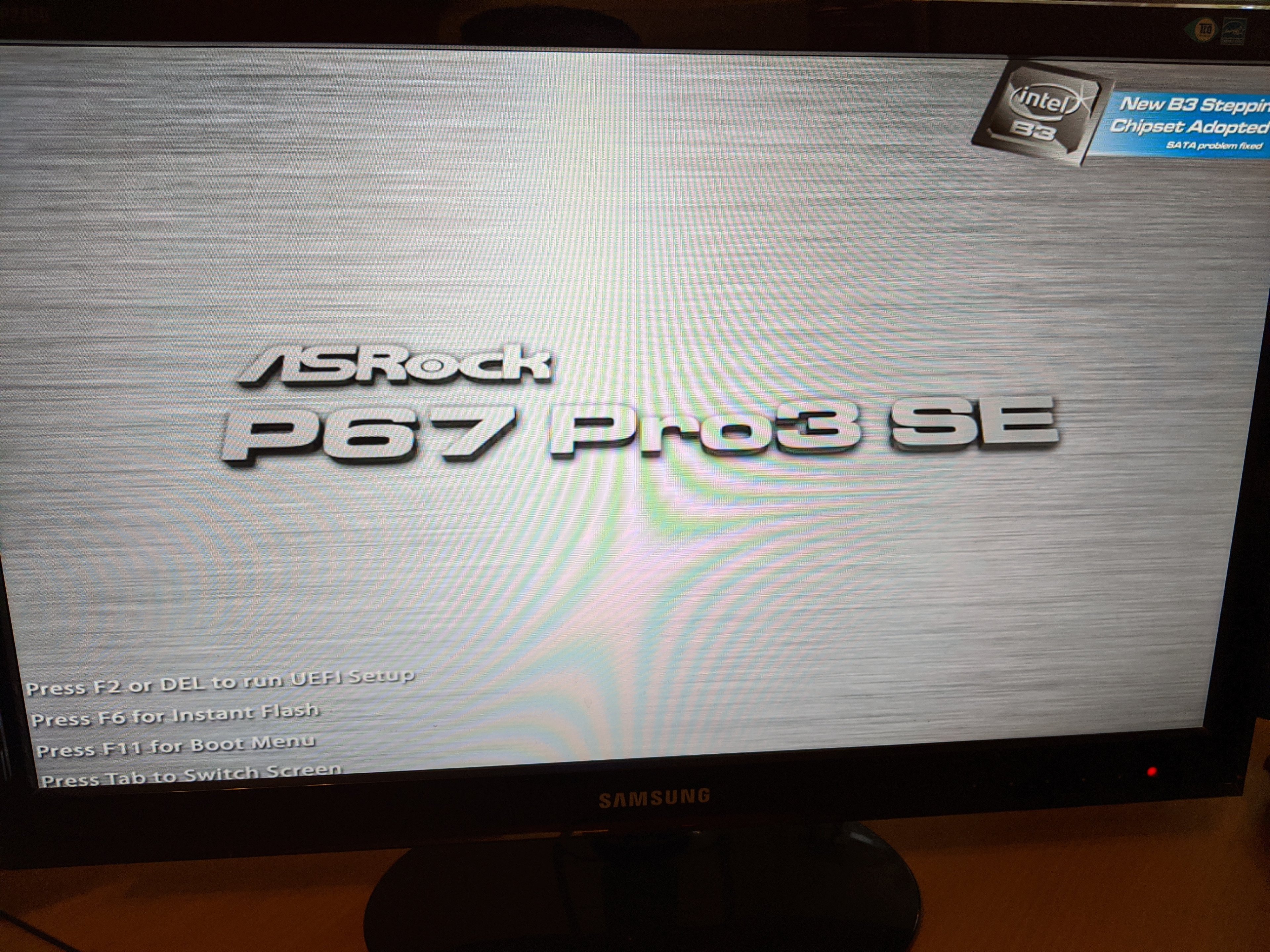

mein PC läuft seid Monaten einwandfrei.
Vorhin bemerkte ich in Firefox, dass sich die taba nicht mehr wechseln ließen und führte einen Neustart durch.
Seitdem startet der PC nicht mehr, sondern bleibt auf dem mainboard screen hängen.
Ich komme nicht mit den gängigen Befehlen ins bios oder bootmenu.
strg alt entf funktioniert jedoch zum Neustart über die Tastatur.
Habe einen cmos reset über Batterie durchgeführt, jedoch hat das nichts an dem Problem geändert.
Hat jemand noch eine Idee, was ich machen kann?

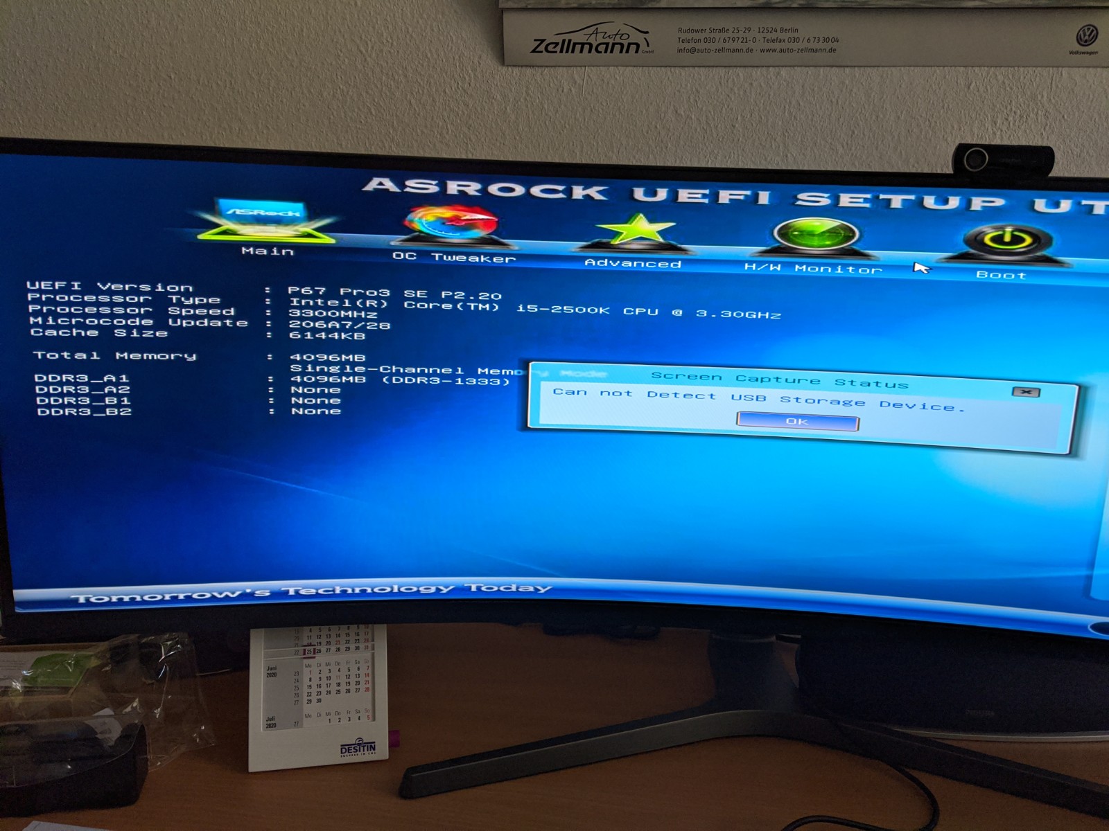

Erstmal Danke für die schnellen Antworten!

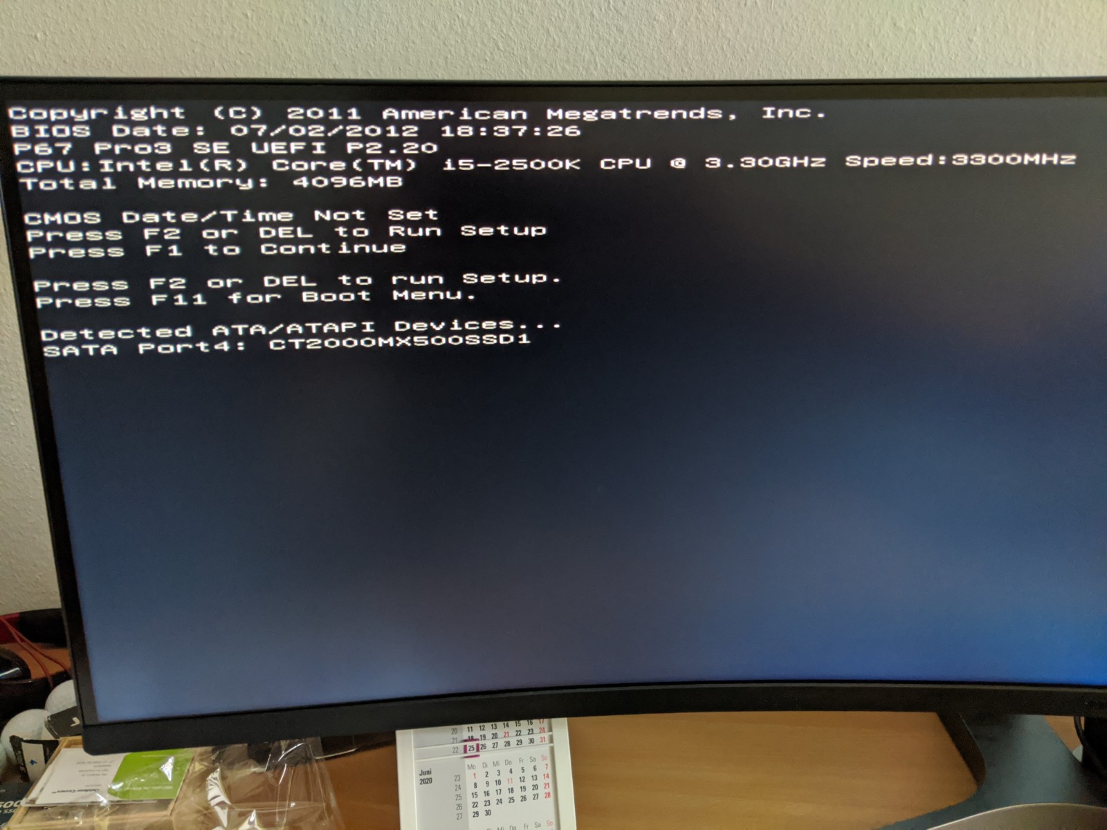

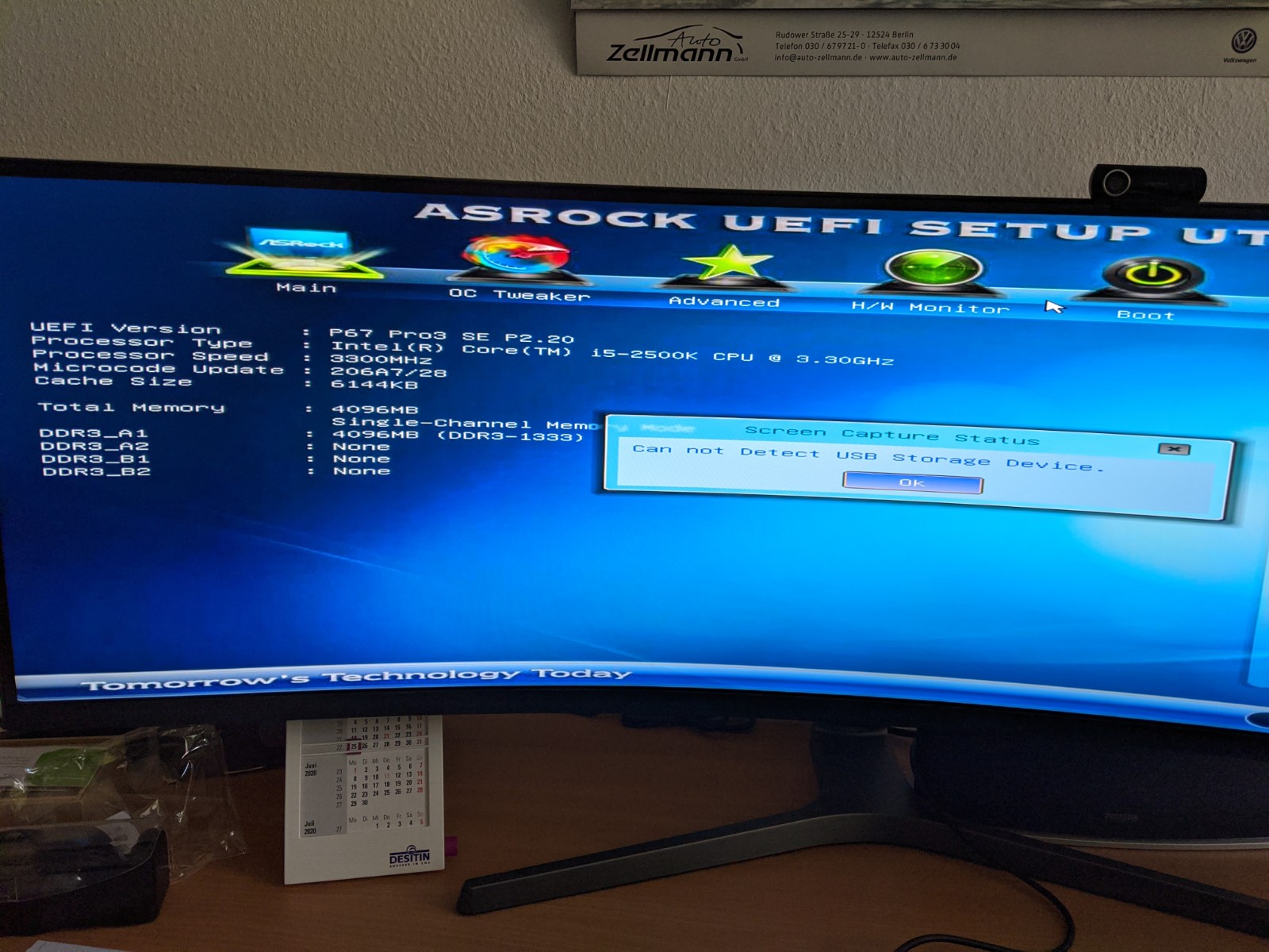

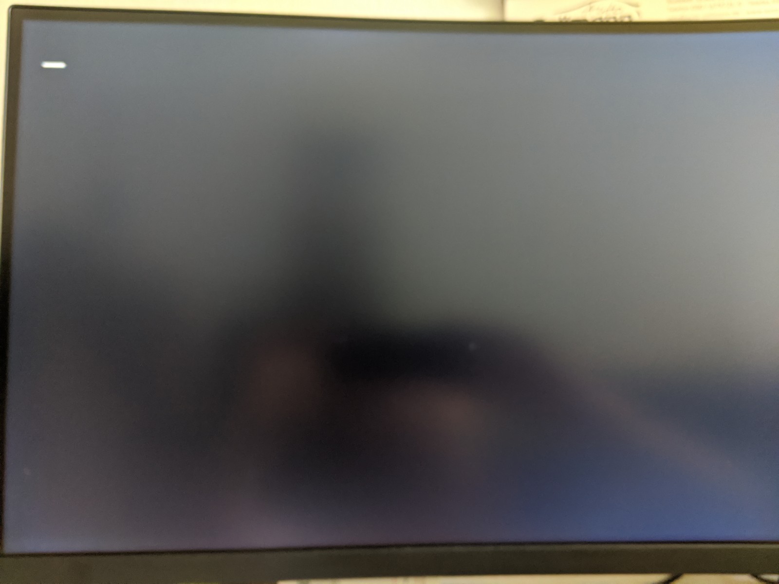

Ich habe jetzt nur noch einen Ram Riegel drin und konnte nach abziehen der anderen SATA Anschlüsse (außer der c: SSD) folgenden Screen aufrufen. Das gelang mir allerdings nur ein einizges mal, seitdem kommt wieder nur der Mainboard Screen, und direkt darauf ein schwarzer Bildschirm mit einem blinkenden Tastaturcursor. Außer neustarten kann ich dann nicht mehr viel machen.

Ich habe Fortschritte gemacht:
Ich komme jetzt wieder ins BIOS, kA warum aber es geht. Alle SATA Anschlüsse sind jetzt wieder drin.

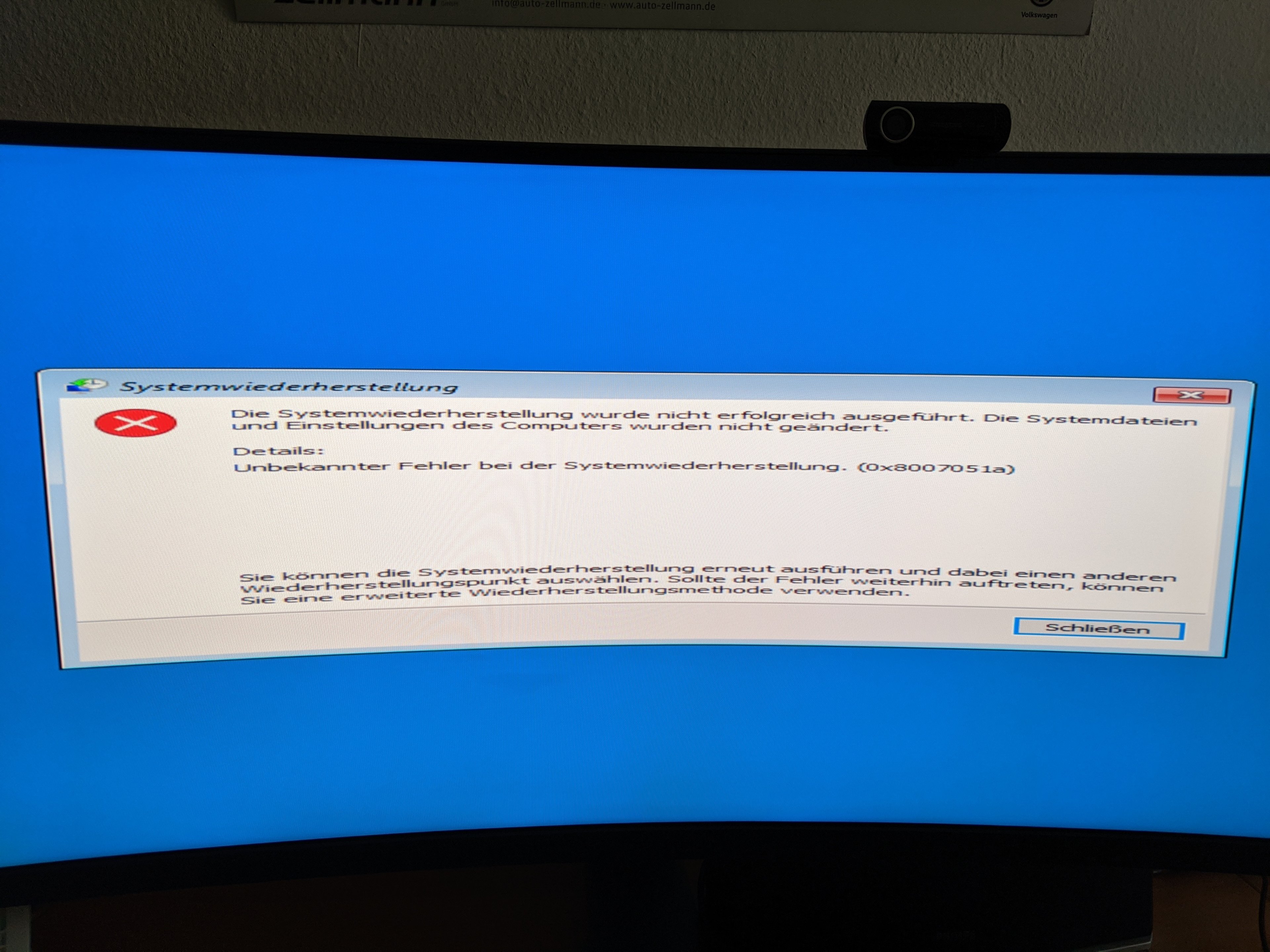

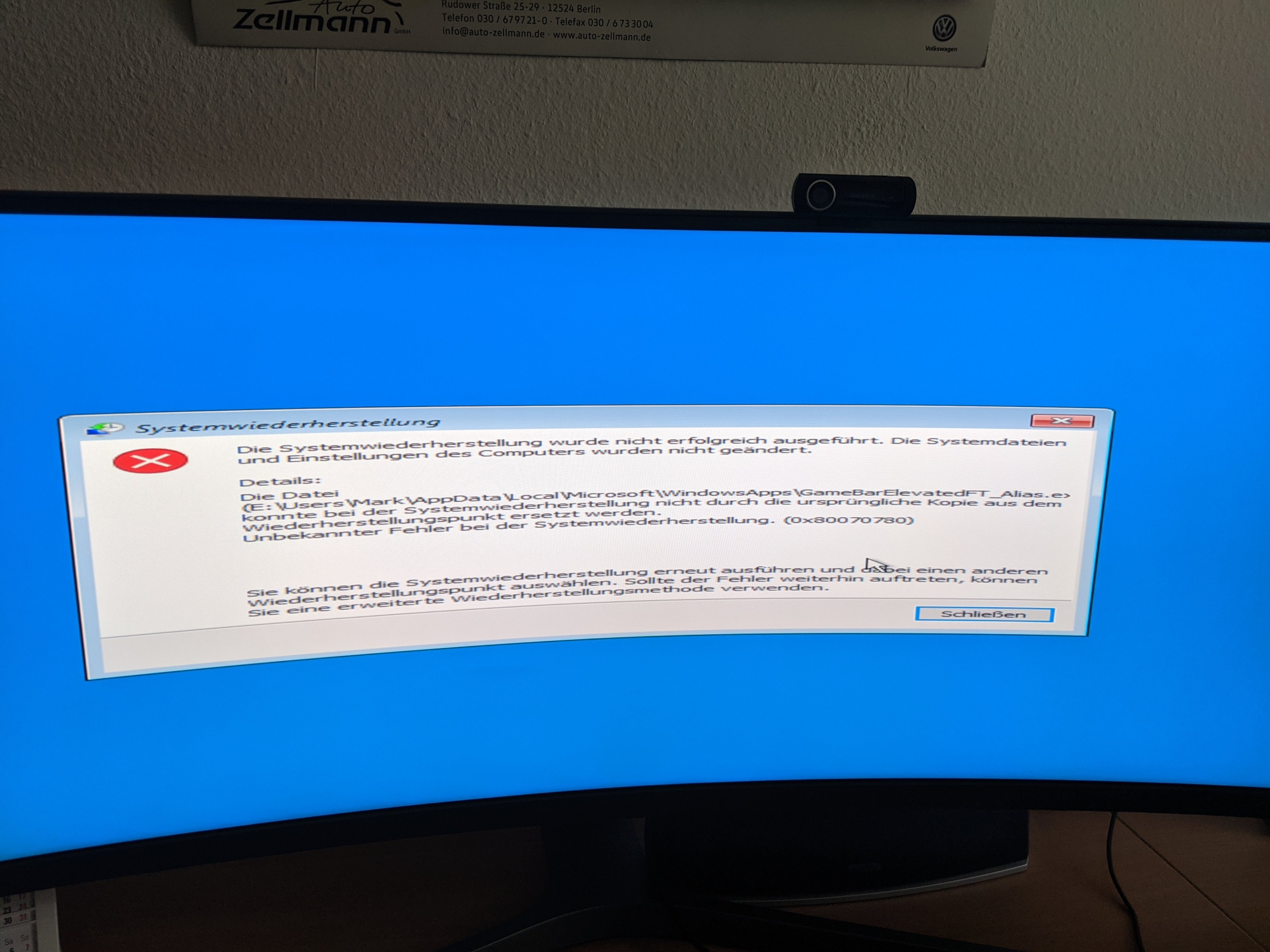

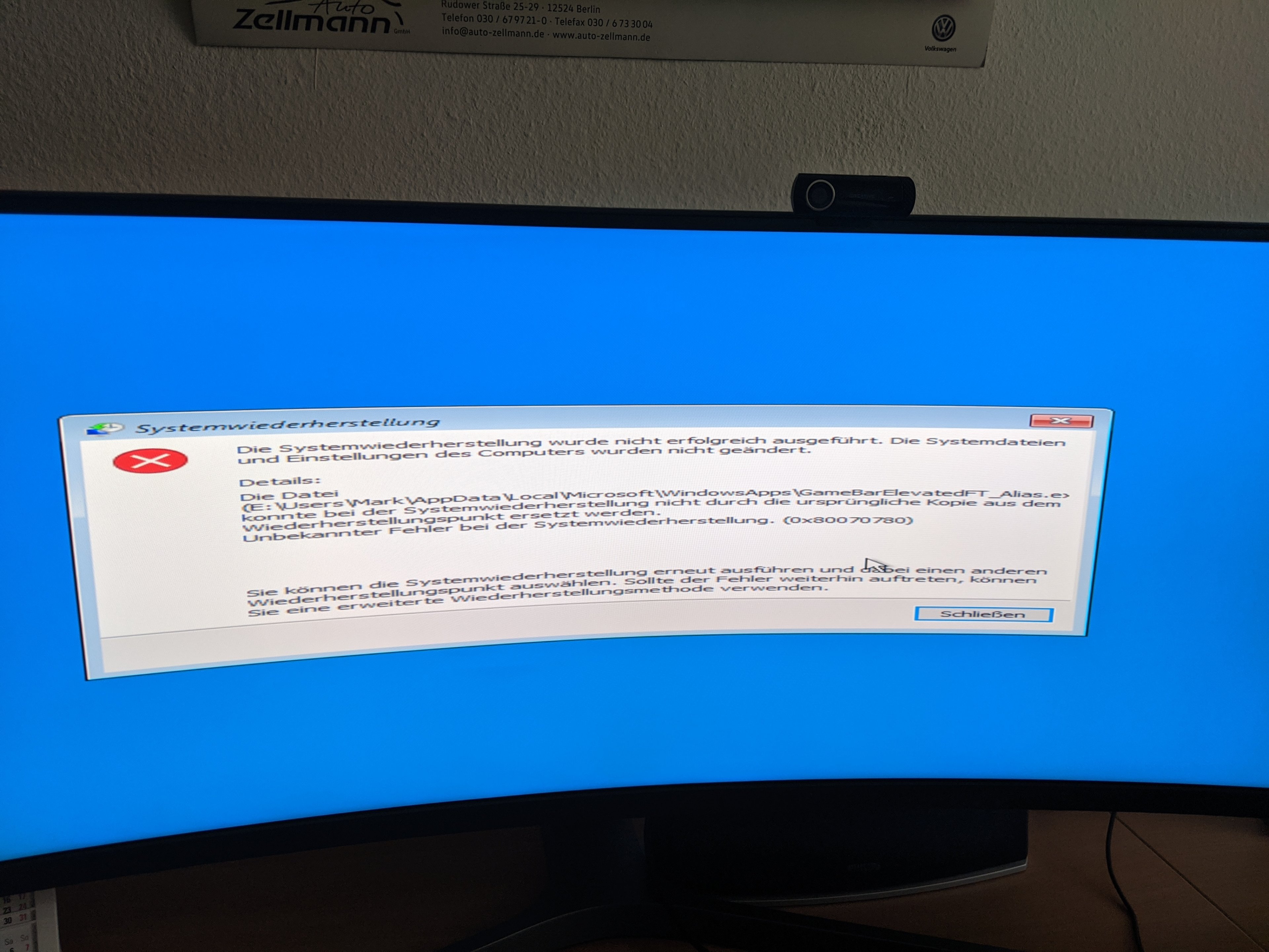

Habe jetzt von der Windows 10 CD gebootet und folgendes probiert:
Systemwiederherstellung verschiedene Punkte = fehlgeschlagen
Zurücksetzen auf letzten Build = fehlgeschlagen
Starthilfe = fehlgeschlagen

UPDATE: Ich habe jetzt wieder alle 4 RAM Riegel drin und komme auch damit wieder ins BIOS rein. Alle werden hier korrekt angezeigt.
