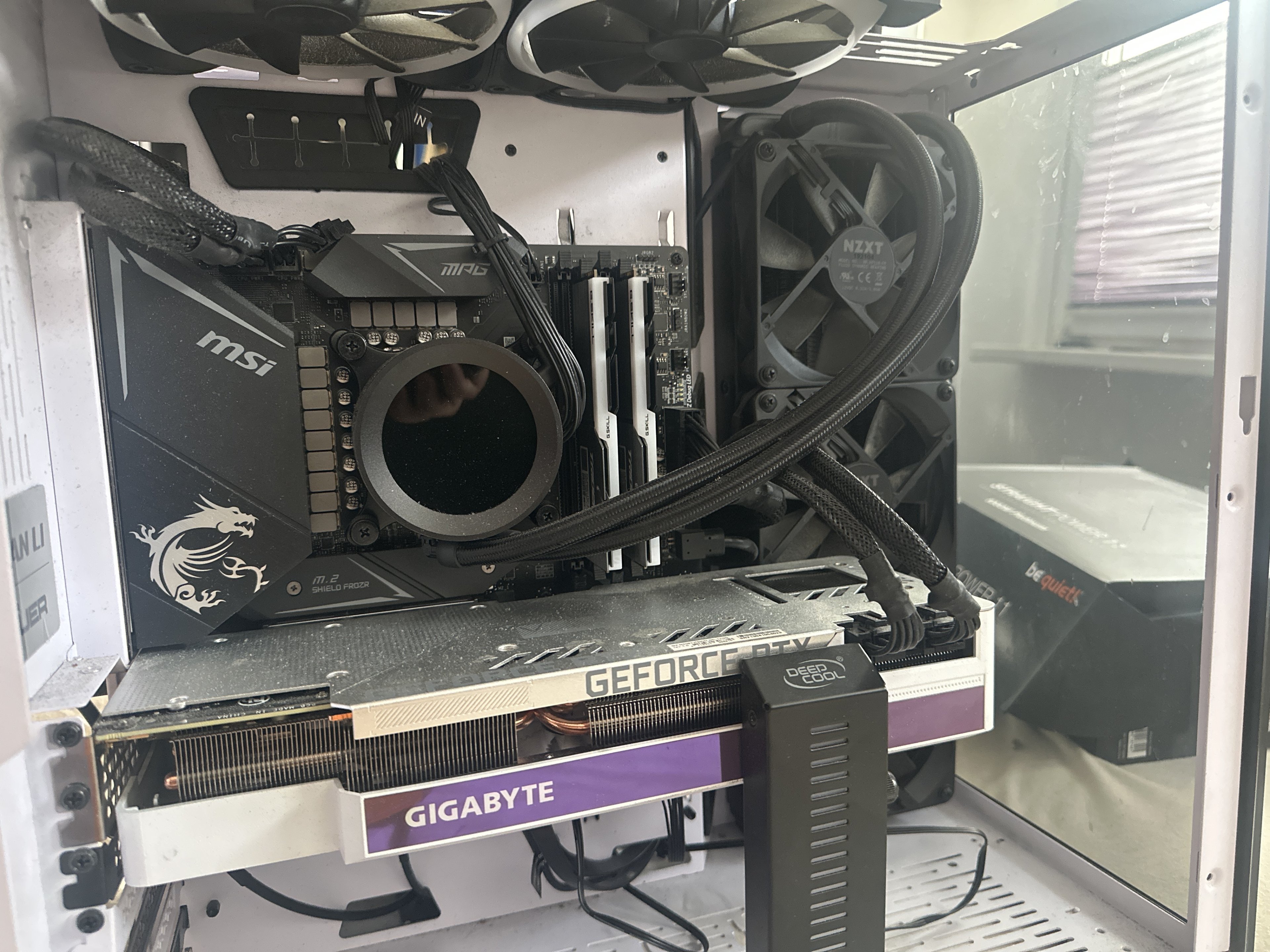

hab bis jetzt nur die Kabel überprüft ob ich Knicke oder ähnliches finde und den powerknopf getrennt und versucht den PC über das Mainboard zu starten (erfolglos)

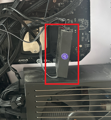

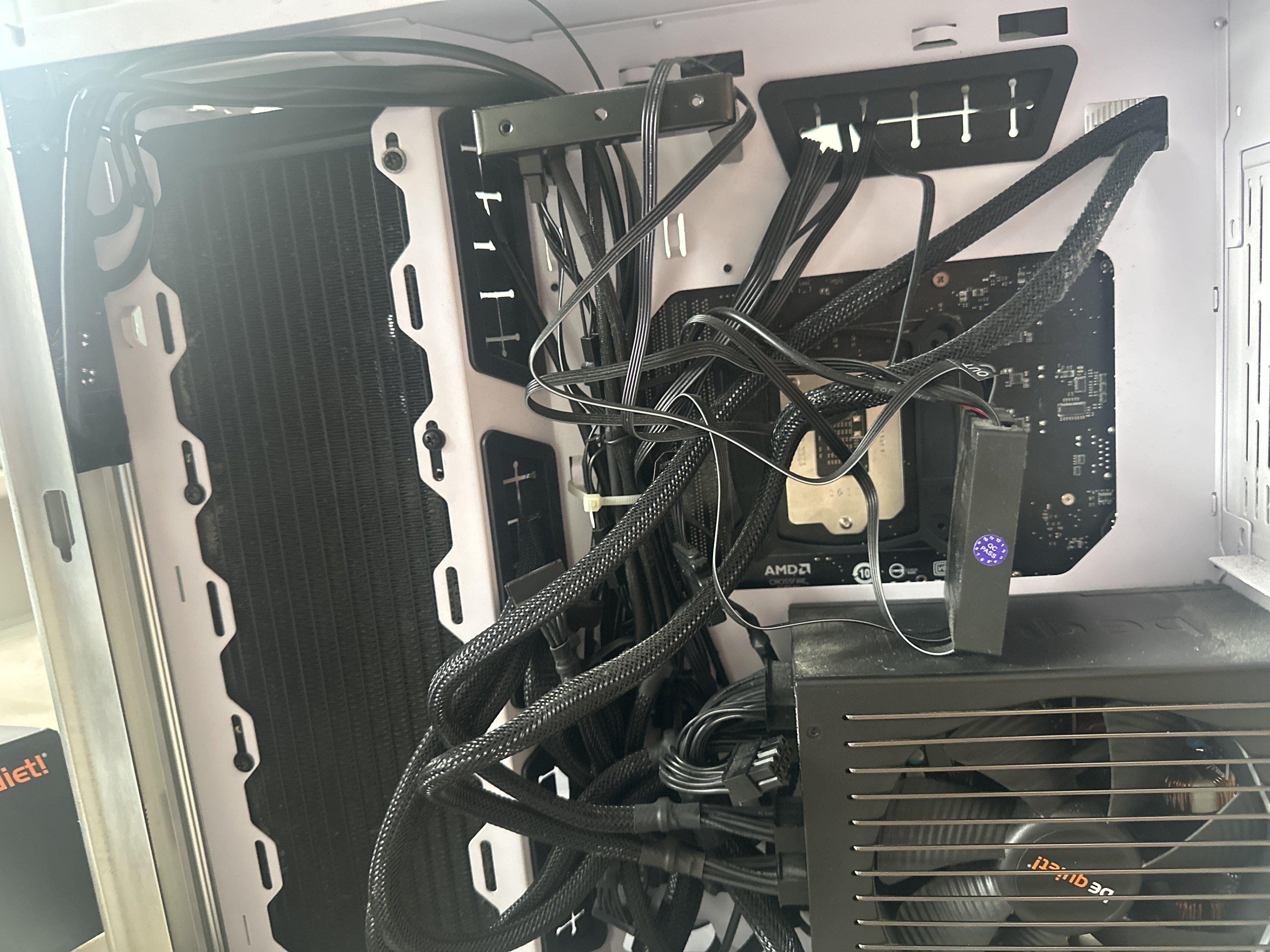

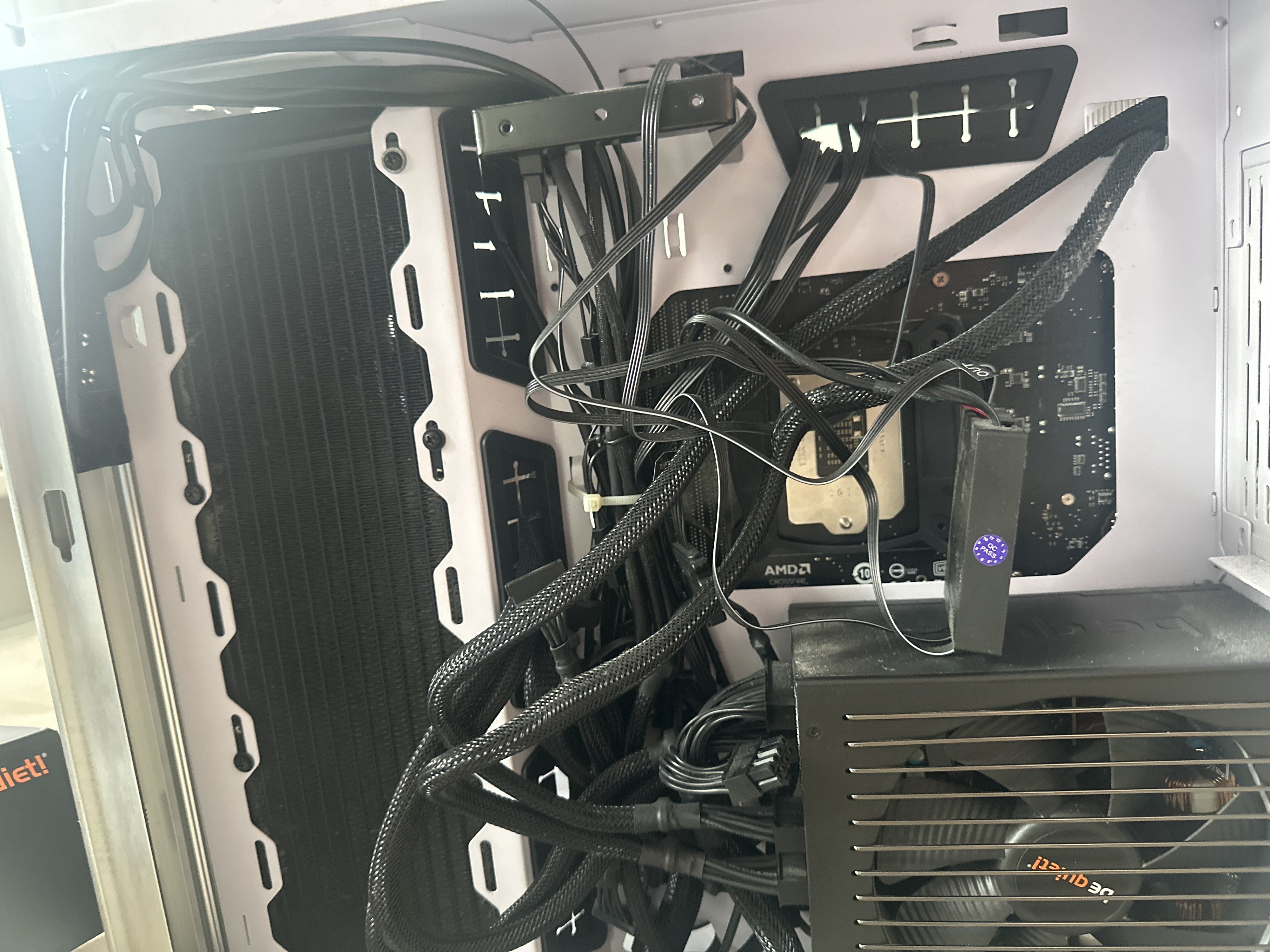

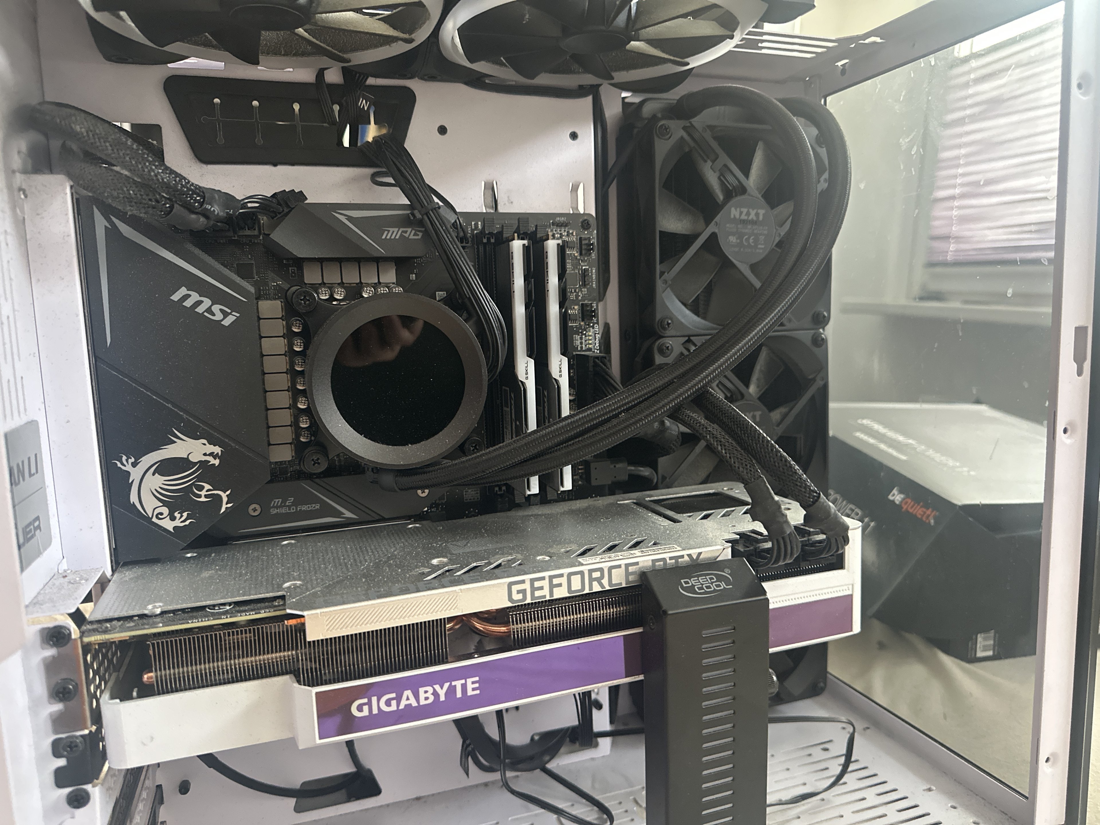

Bitte nicht zusehr auf den Kabelsalat achten😂
Passiert rein gar nichts mehr, oder wenigstens eine LED die leuchtet?
Was ist das für ein Teil?
Was wurde denn zuletzt am PC gemacht? Umgebaut? Neubau? Umzug? Wie lang lief er fehlerfrei?
Das ist nur die Led steuerung für die Lüfter (NZXT lüfter) und nein es passiert rein garnichts
Der PC lief gestern abend noch einwandfrei und es wurde seit ich ihn habe nichts umgebaut oder ähnliches
