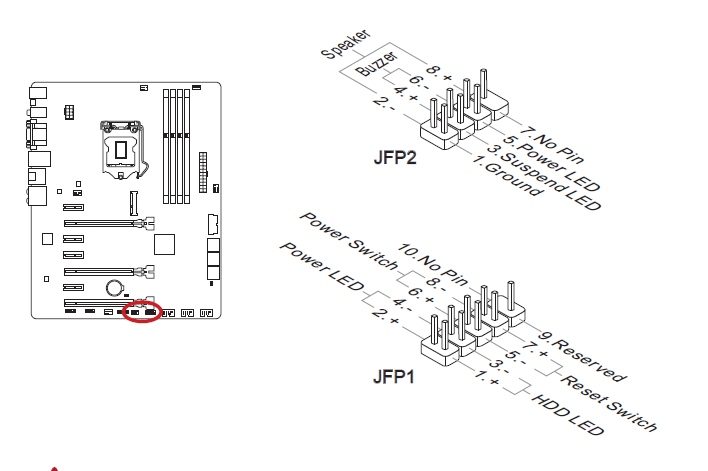

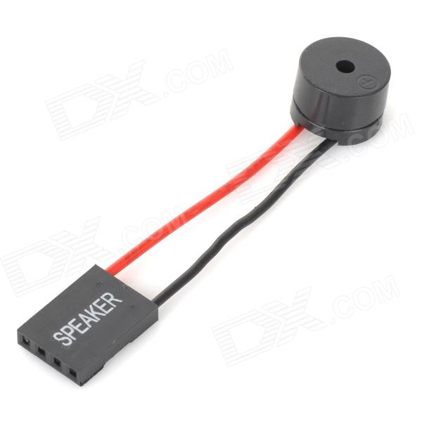

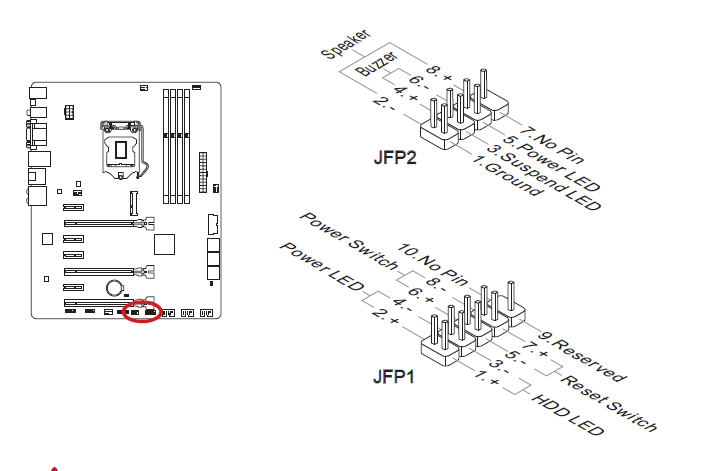

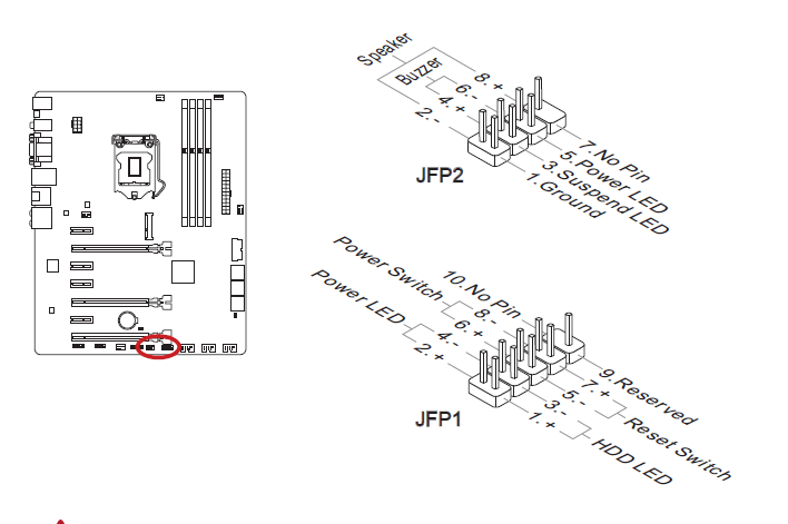

Coalminer schrieb:
Hast du einen Beeper zur Hand dann die Null-Methode probieren.
Wenn du noch eine ältere Graka auftreiben kannst wäre natürlich auch vom Vorteil.
Null-Methode :D? Okay :) dann versuch ich mal mein Glück :D
dafür brauchst du auch sowas
es sei denn das Board oder das Gehäuse haben sowas schon fest verbaut dann nicht.
wird dort angeschlossen
Coalminer schrieb:
