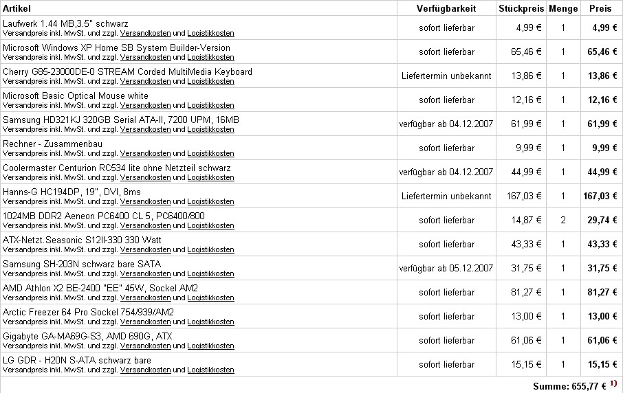

anbei die "verbaute" Zusammenstellung.

Wichtig waer echt zu wissen, wie stark das Netzteil ist und am besten auch, wie die Temperaturen sind, dazu kannst du Speedfan/Everest nutzen.
Edit: Ok das Netzteil sieht doch schonmal nicht schlecht aus, sollte eigentlich ausreichend stark sein, jetzt ist die Frage wie die Temps sind.
