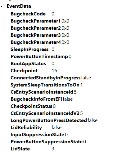

Dort steht nur 2x hintereinander "Windows wurde nicht ordnungsgemäß heruntergefahren", sowohl heute als auch gestern.

Tatsächlich kommt die gleiche Fehlermeldung im Zuverlässigkeitsverlauf, wenn ich den PC in den Energiesparmodus packe. Hin und wieder startet er nach ein paar Sekunden aus diesem heraus neu.
