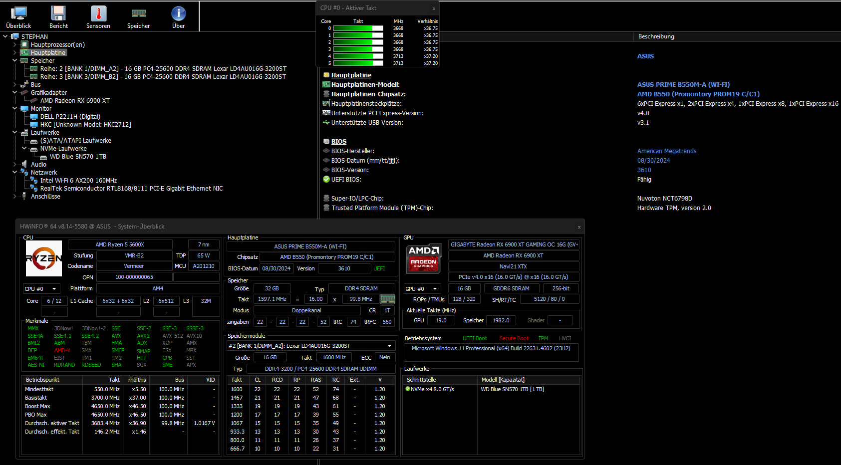

Bitte vollständig das System auflisten.
Sorry. Anbei noch die Infos zum System...
MBO: ASUS PRIME B550M-A (WI-FI)
CPU: AMD RRyzen 5 5600X
GPU: GIGABYTE Radeon RX 6900 XT GAMING OC 16G (GV-R69XTGAMING OC-16GD)
Festplatte: WD Blue SN570 1TB
Ram: 16 GB PC4-25600 DDR4 Lexar LD4AU016-3200ST
Netzteil: MSI MPG A850GF

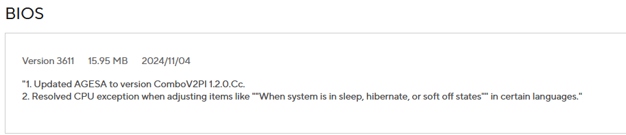

Ponderosa schrieb:
Auf welche Version? Laut deinem Screenshot ist es 3610
Auf der Asus Seite ist die letzte 3611
Auf 3610. Das Problem besteht eben seid Sommer. Ich glaube Bios hatte ich vor ca. 2 Monatet upgedatet.
Da das Problem aber bei dem ganz alten Bios und 3610 besteht dürfte das nicht die Fehlerquelle sein, oder?

Versuche es mit dem aktuellem Bios, ist immerhin ein neues AGESA und damit eine Chance auf Besserung.
@Restart001
Werde ich mal versuchen.
AGESA ComboV2PI 1.2.0.Cc für AM4​
Auch die X570 und B550 Boards haben AGESA ComboV2PI 1.2.0.Cc erhalten, das bestimmte CPU-Ausnahmen im Zusammenhang mit Systemzuständen wie Ruhezustand oder Hibernate behebt.
Dieses Update deckt auch ältere Motherboards der AMD 500-Serie ab, deren Garantiezeit längst abgelaufen ist, was das Engagement von ASUS zeigt, Kompatibilität und Leistung für seine Kunden zu gewährleisten. Diese Updates enthalten die neueste AGESA-Firmware und beheben bekannte Probleme, wie z. B. den CPU-Ausnahmefehler, der unter bestimmten Bedingungen auftritt.
Das klingt zumindest vielversprechend:)
Erledigt. Neues Bios ist drauf.
