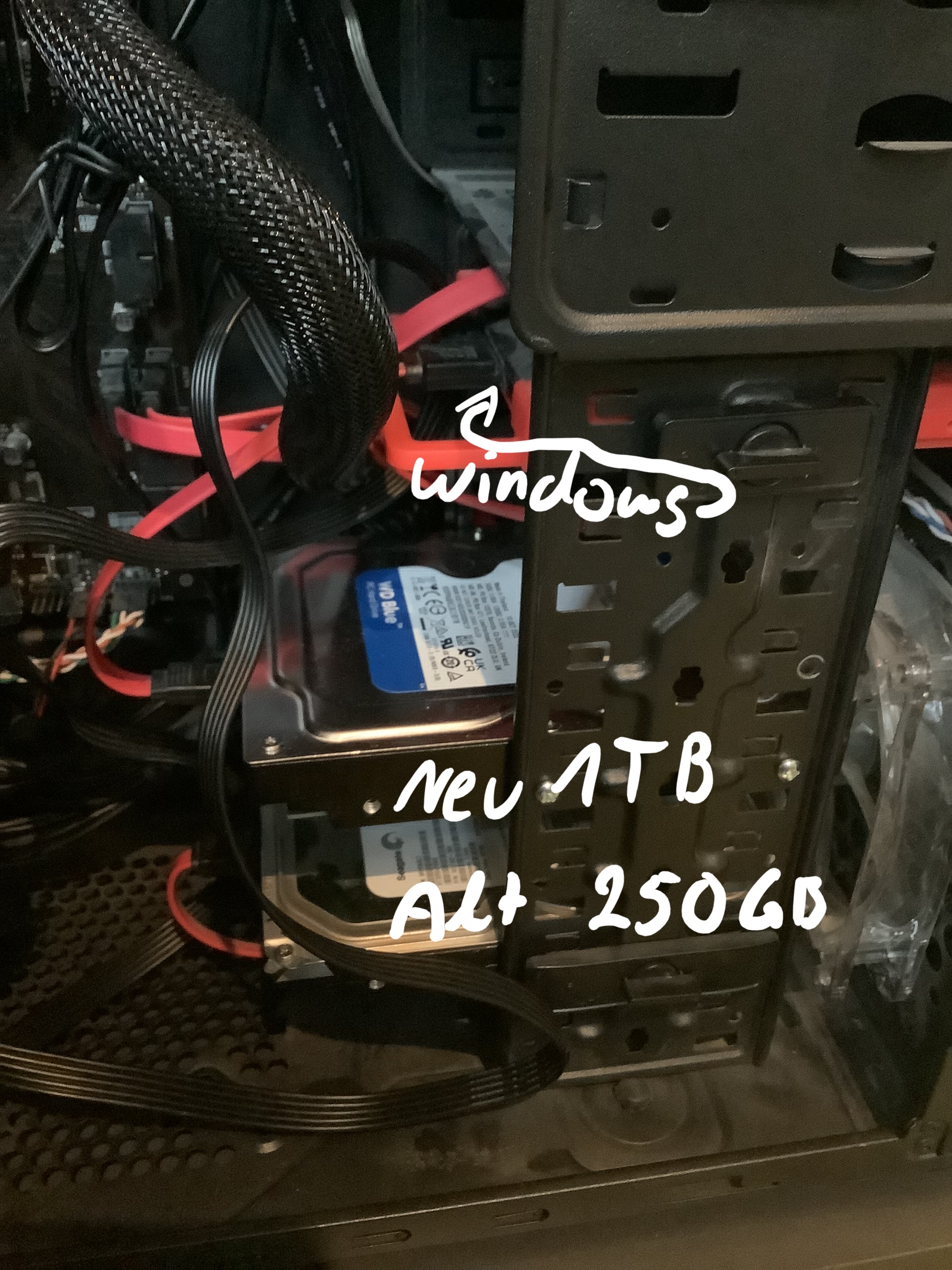

Hallo, ich habe vor kurzem eine zusätzliche HDD Festplatte (1TB) bekommen. Diese habe ich zu der Anderen internen Festplatte (c.a.250GB) und der SSD Festplatte über die Gebootet wird und auf der nur Windows 10 vorhanden ist eingebaut eingebaut.

Habe es jetzt noch ein paar mal nur mit der Großen dan mir der kleinen mit keiner von beiden ausprobiert und kam zu dem Ergebnis dass es nur nicht Funktioniert wenn die kleine (die alte Festplatte) mit angeschlossen ist.

Die Neue HDD Festplatte sorry
ich habe drei sata Kabel und drei Festplatten jede an einem Kabel ob die irgendwo zusammenlaufen weiß ich nicht…
Mainboard Z370 Pro Series von MSI
Was die Bootreihenfolge ist weiß ich nicht, kann es aber auch nicht herausfinden da ich nicht ins Bios komme also kann ich auch kein foto senden. Genau so wenig weiß ich ob CSM aktiviert oder deaktiviert ist…
ich nutze Windows 10pro

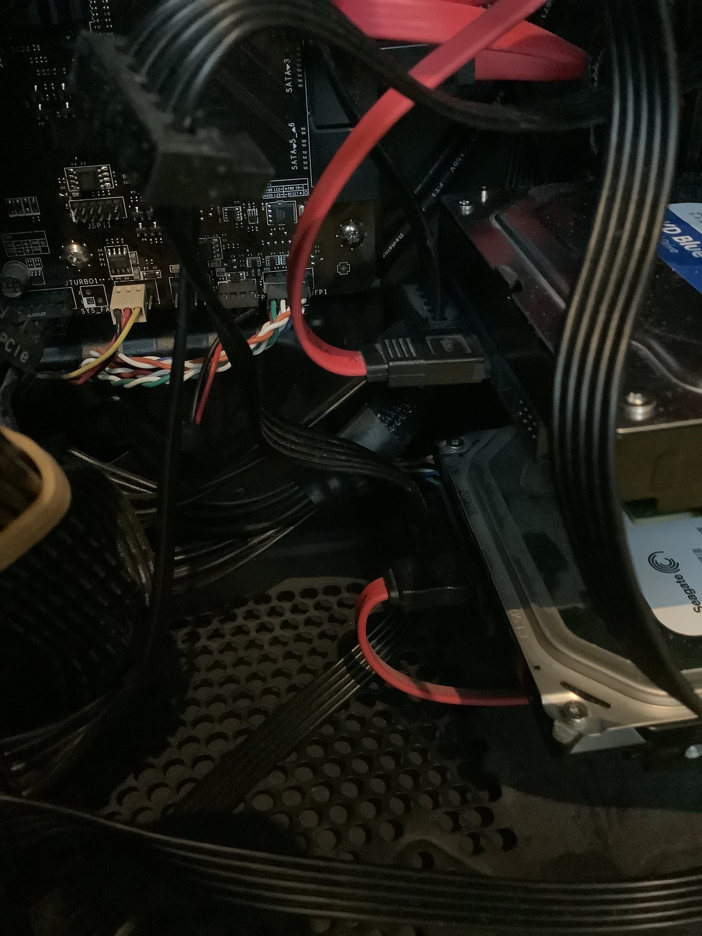

Hast Du noch einen anderen SATA-Strom-Strang (die Schwarzen Kabel) ?
Auf dem Mainboard sehe ich nur 2 Sataports angeschlossen ... die alte wird vermutlich an einem der 3,4,5,6 hängen ?
Hast Du noch eine NVMe eventuell drin ?

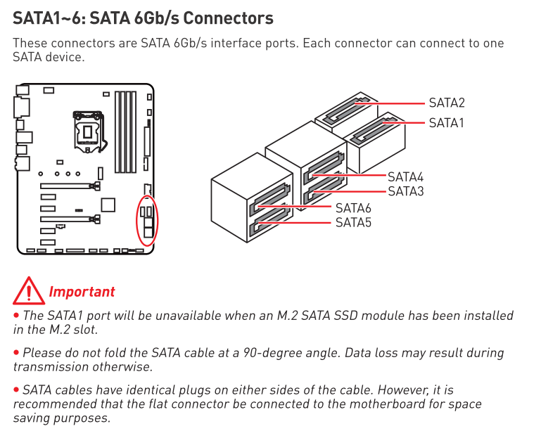

Danke für eure Hilfe aber hat sich geklärt:
Ich habe im Mainboard Handbuch nachgelesen, dass wenn auf dem 2 SATA Anschluss eine SSD sitzt das auf dem dritten dann keine HDD Platte sitzen darf. Habe es jetzt getauscht und der PC läuft wieder aber trotzdem vielen vielen Dank 🙏
Das steht aber so garnicht im Handbuch.
Nur wenn du eine M.2 SATA SSD verwendest wird ein SATA Slot deaktiviert.
Steckt denn bei dir noch eine weitere SSD im M.2 Slot?
