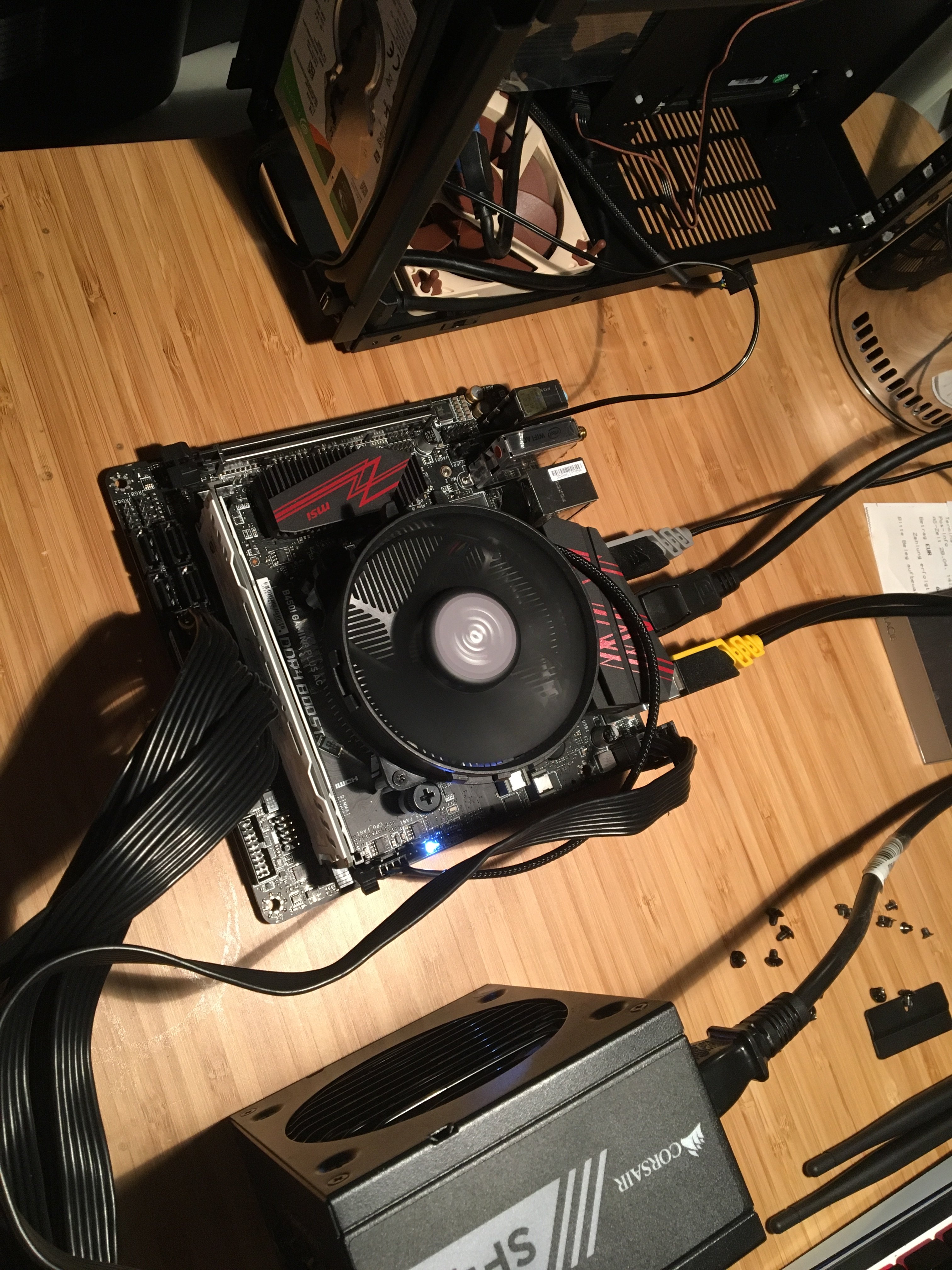

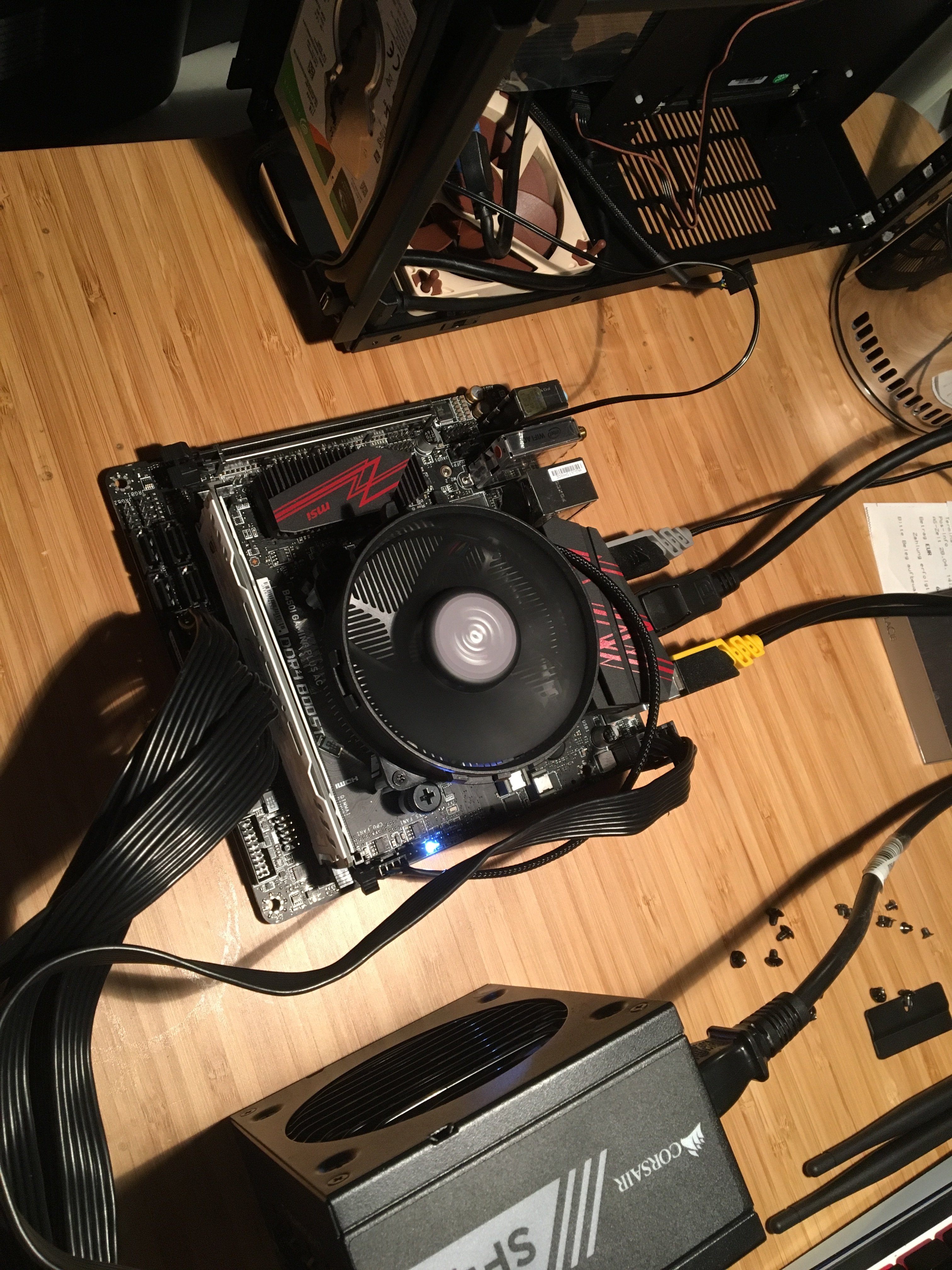

Moin, ich bin‘s nochmal.
Nachdem ich das Setup etwas umgestellt habe, hab ich nämlich wieder das Problem, dass mein System einfach nicht zuverlässig starten will.
Folgende Änderungen im Setup:
Gehäuse: Dan Cases SFX V4
PSU: Corsair Sf450
CPU Kühler: Standard AMD
Das Problem konkret ist nun folgendes:
Das System startet nach dem CMOS-Reset einmalig und läuft dann stabil - stundenlang. Ein Soft Restart (aus Windows heraus) funktioniert ebenfalls problemlos. Erst wenn das System einmal heruntergefahren wurde und dann wieder per Power Switch angeschaltet wird, fährt es nicht mehr hoch. Die Lüfter laufen (nicht maximal, wie nach einem Reset) aber die Debug-Z LED am mainboard bleibt auf „CPU“ hängen und leuchtet durchgehend. Bis ins Bios komme ich gar nicht mehr. Nur ein CMOS-Reset hilft hier weiter.
Ich hab jetzt schon die Komponenten außerhalb des Gehäuses laufen und verschiedene RAM-Konfigurationen probiert. Die CPU mehrmals ein und ausgebaut, aber das Problem bleibt.
Ich bin jetzt echt ratlos. BITTE HELFT MIR!
Danke.
