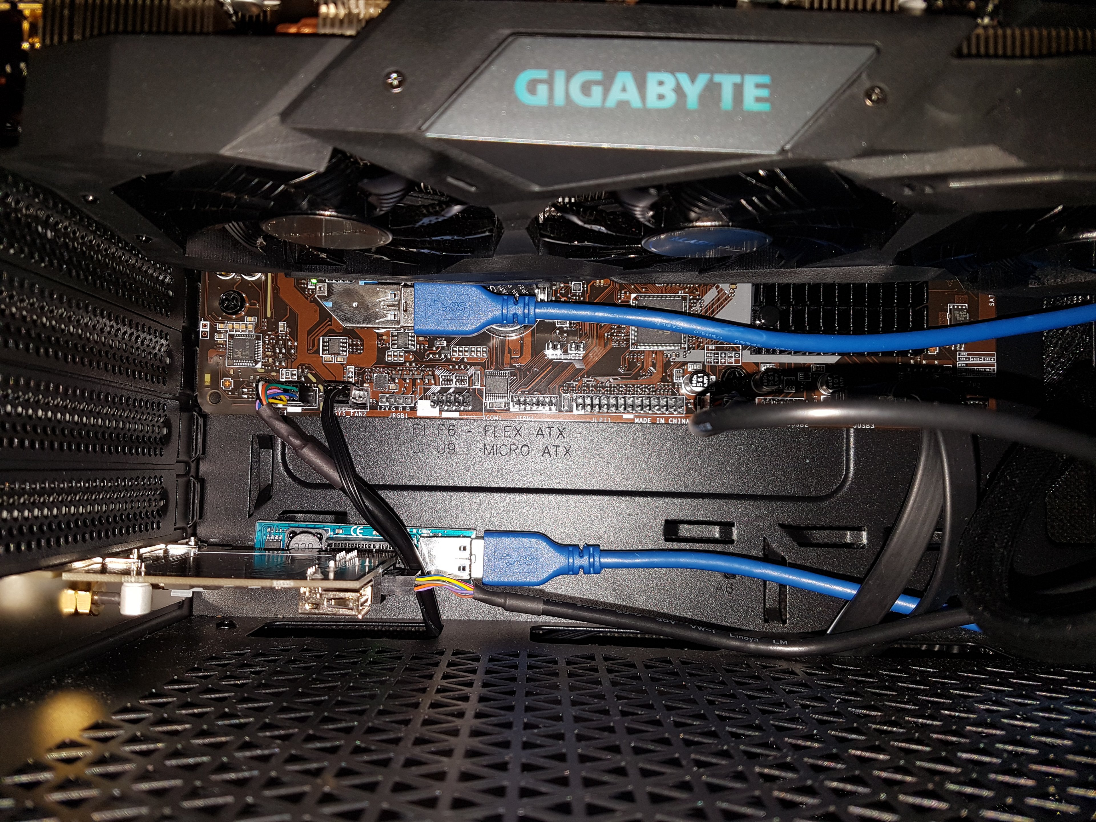

vor ca. einer Woche sind die Komponenten meines neuen Desktop-PCs ankommen und ich habe diesen zusammengebaut.
Da ich leider ein mikroATX Mainboard habe, benötigte ich, um neben meiner Grafikkarte eine WLAN-Karte einzubauen, einen Adapter. Deshalb lief die letzte Woche mein PC ohne die WLAN-Karte und das einwandfrei.
Nun habe ich die Karte eingebaut und die Treiber installiert. Allerdings hängt sich der PC nach etwas 1 bis 2 Minuten mit WLAN-Verbindung auf, stürzt nach etwa 30 Sekunden eingefrorenem Zustand ab und startet dann neu.

Das Bild im Anhang zeigt wie die WLAN-Karte mit Hilfe des Adapters eingebaut wurde.

Ich vermute mal diese PCIe Riser Karte ist Mist und verursacht Störungen.

Ansonsten würde ich hier auch den Adapter als Problemverursacher verdächtigen.
mfg
Ich tippe mal, dass der Adapter die Ursache ist. Vielleicht werden nicht alle Signale übertragen (USB3?) oder der Adapter stellt nicht gengügend power bereit.

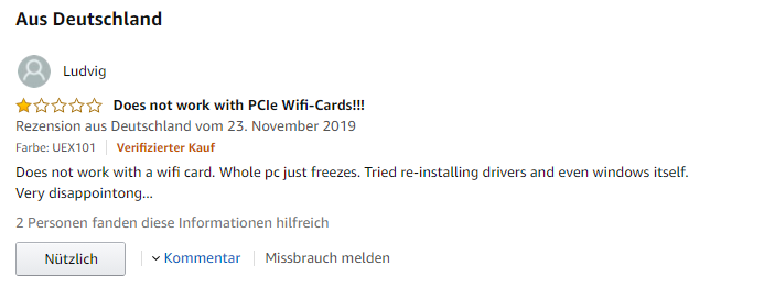

Erste negative Amazon-Bewertung Deines Adapters:
"Does not work with a wifi card. Whole pc just freezes"

Hierbei handelt es sich um folgendes: glotrends PCI-E Verlängerungskabel 0,6m für begrenzte Platzeinbauten (UEX101). --> Link
Es ist also eher ein PCIe x1 auf PCIe x1 Verlängerungskabel.

Zitat aus den Bewertungen:
Use with msi b450. When use this riser. Windowns lag and cant anything after 30s.
