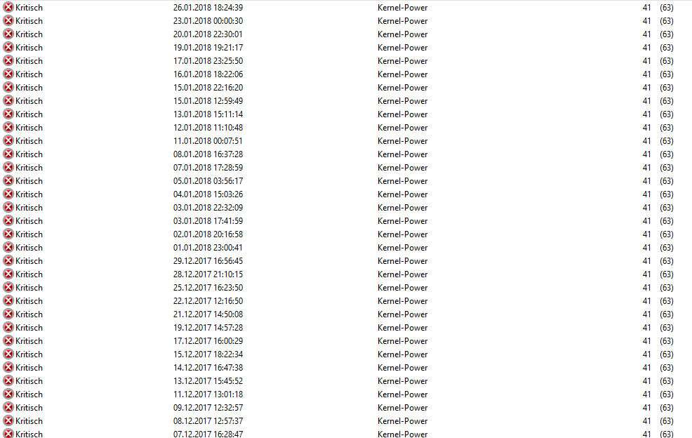

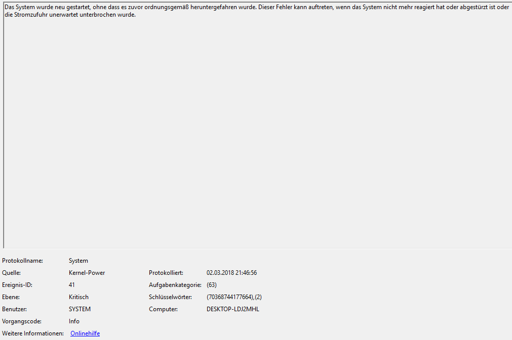

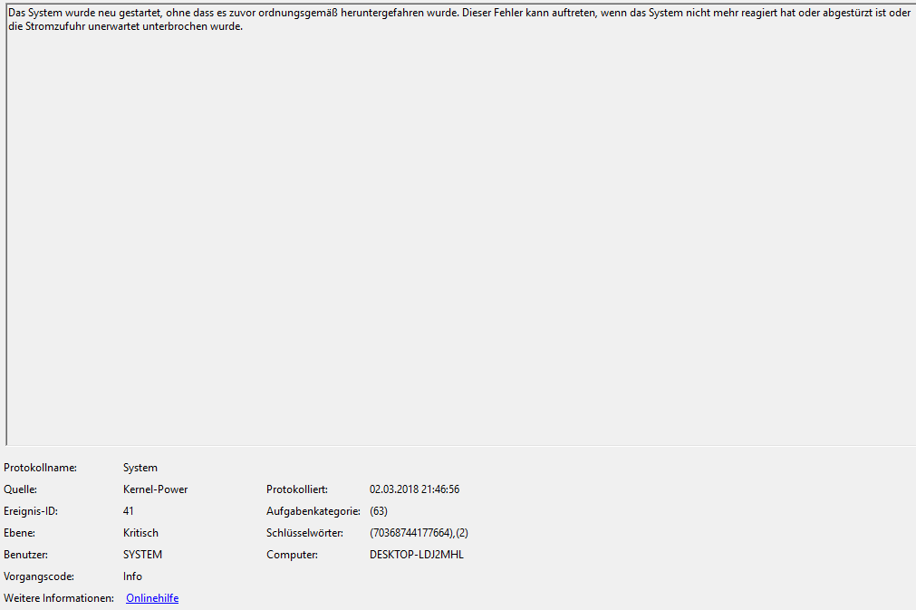

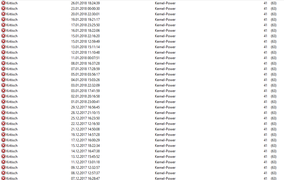

Hier die Ereignisanzeige. Die Abstürze sind seit Dezember so :/
Die SSD wäre wenn dann defekt, wenn sie solche Probleme verursachen würde. Viel wahrscheinlicher ist das Netzteil.
Dein Auszug aus der Ereignisanzeige ist nutzlos. Du zeigst nur einen einzigen Fehlereintrag, der nichts weiter bedeutet, als dass windows abgestürzt ist, ohne einen Bluescreen zu werfen. Also, dass ein Hardwareproblem vorliegt. Alle anderen Warnungen und Fehler die was aussagen könnten, zeigst du nicht.
