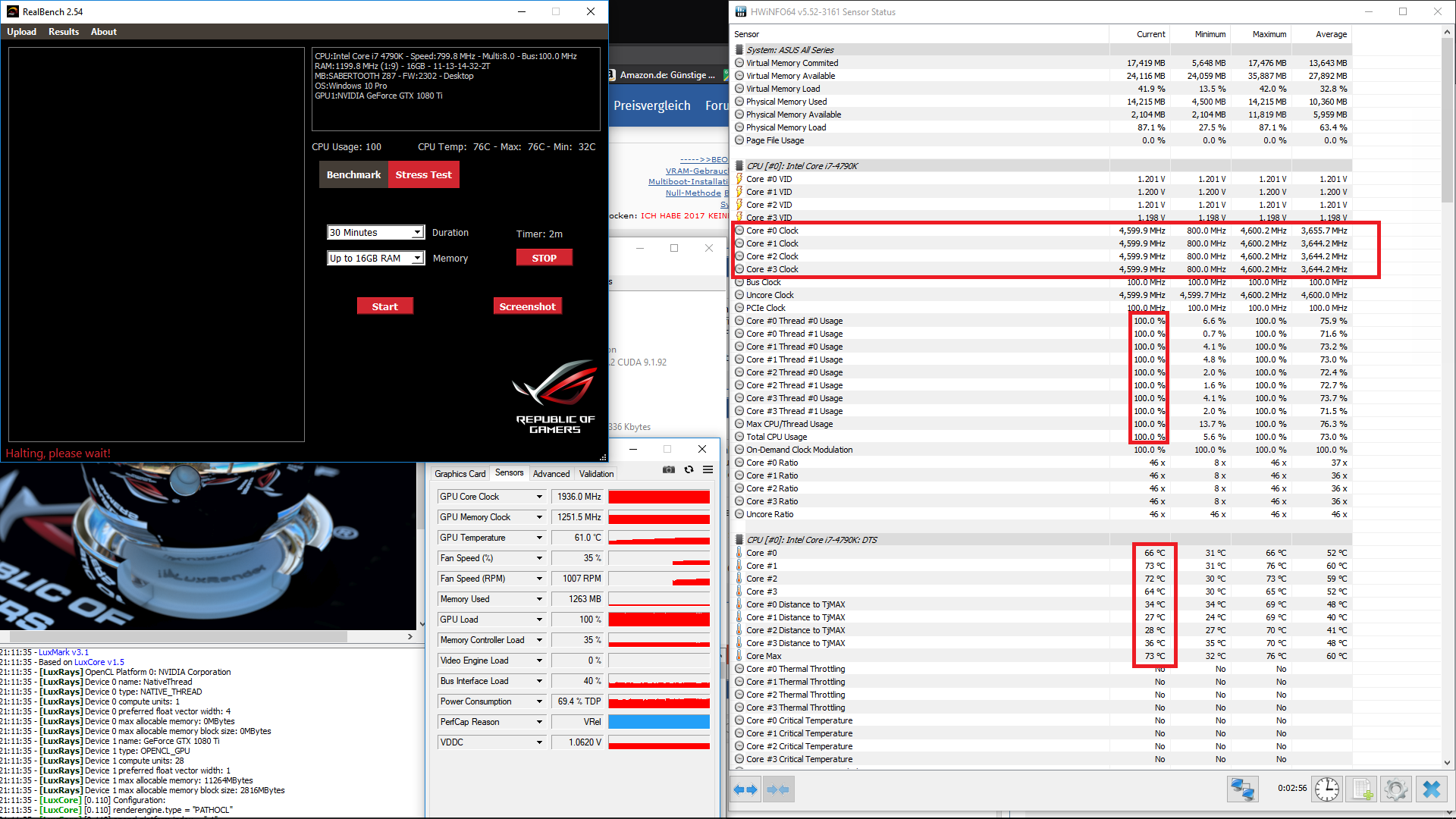

Ansonsten mal mit ASUS Realbech (Stresstest CPU/GPU 100% ausgelastet) HW /Monitor 64 / GPU-Z Temperaturen und Takt im Auge haben!
Hier noch mal was über Spawakühlung! 7:00 !
Deaktiviere mal den Turbo im Bios!
