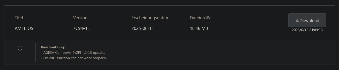

Update: Wie im letzten Beitrag erwähnt, hatte MSI mir ein Beta Bios mit Fix zur Verfügung gestellt. Dieser Fix ist nun auch in den Stable Release integriert worden und wie gewohnt auf der MSI Webseite verfügbar. Was ich da entdeckt habe, betrifft wohl alle MSI B550 und x570 Boards :D Jedenfalls steht der WiFi Fix jetzt in den Release Notes jedes Bios Updates für etliche MSI Boards (habe nicht alle geprüft, aber 5-6 verschiedene).
Gern' geschehen MSI :P
https://de.msi.com/Motherboard/MAG-B550M-MORTAR-WIFI/support#bios
https://de.msi.com/Motherboard/MAG-X570-TOMAHAWK-WIFI/support#bios

MSI hat übrigens noch ein Beta Bios nach meinem vergangenen Posting veröffentlicht.
Versionsnummer 7C94v1N1 ist der aktuelle Stand.
