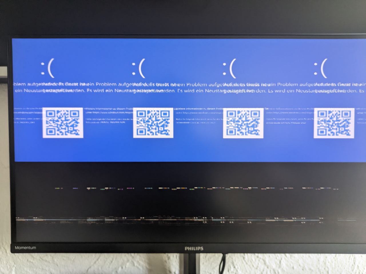

Mein PC stürzt unvermittelt ab, und manchmal kündigt sich ein Absturz an, indem der PC wie in Zeitlupe reagiert, erst der Ton verzerrt klingt, ich einen riesigen Lag in der Verbindung habe, oder die Maus ausfällt und er dann ausgeht. Manchmal spuckt er noch einen Bluescreen aus, der einem aber auch nicht weiterhilft, da der auch schon verzerrt aussieht. Mir kommt es so vor, als würden im System so viele Fehler protokolliert und Anfragen bearbeitet, dass er abstürzt wie als hätte man eine DDOS Attacke auf einen Server gestartet.
Vielleicht weiß jemand weiter, oder wir kommen gemeinsam zum Ergebnis, dass Intel oder Microsoft ein paar schwerwiegende Fehler beheben müssen. Ich hoffe jedenfalls, dass dieser Beitrag allen hilft die momentan ähnliche Symptome auf ihrem System haben und noch nach der Ursache suchen. Die ist nämlich gar nicht so leicht auszumachen, da man ähnliches Verhalten auch von ganz anderen Fehlerquellen kennt. Vorallem wenn man wie ich alles manuell eingestellt hat, kann sowas die Suche nach der Nadel im Heuhaufen werden.

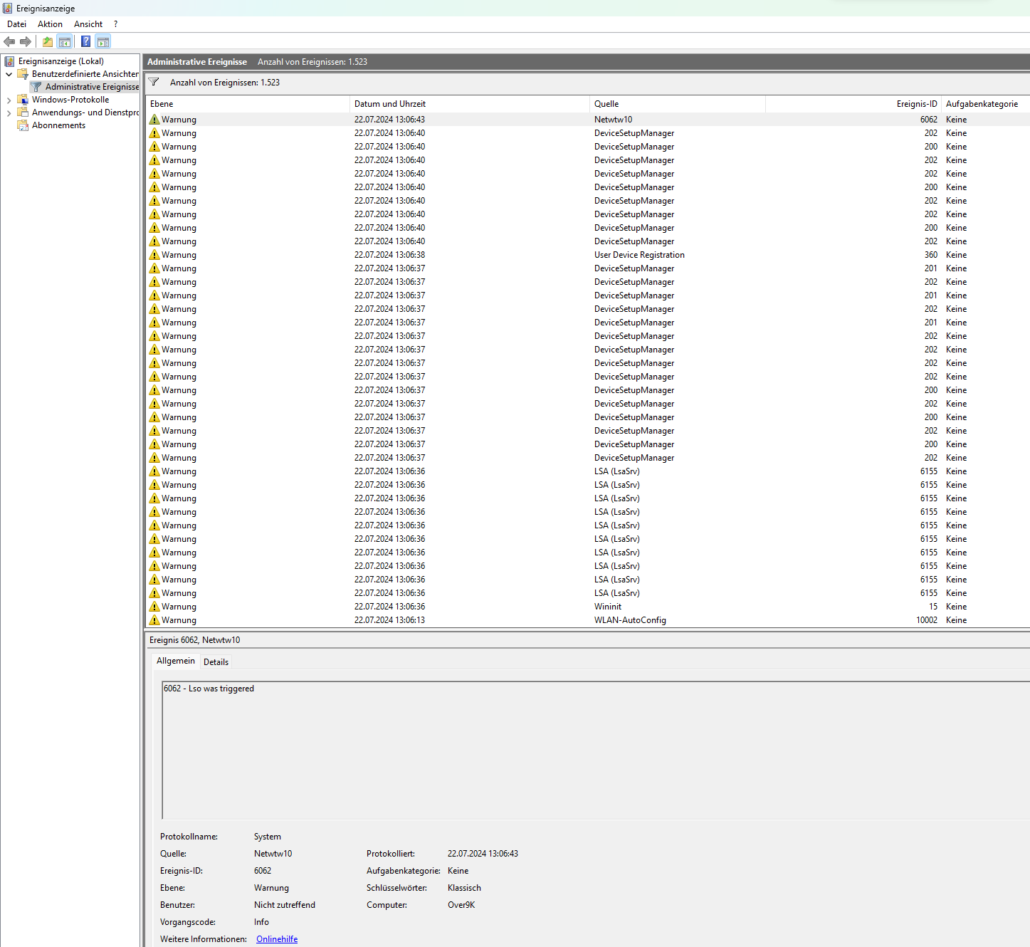

Die Fehlercodes im Eventmanager meines Systems lauten:
10002 - Das WLAN-Erweiterungsmodul wurde beendet. - ExtensibleModulePath C:\Windows\system32\IntelIHVRouter10.dllProvider
6062 - Lso was triggered - Netwtw10
5002 - Intel(R) Wi-Fi 6 AX200 160MHz : Fehlfunktion des Netzwerkadapters wurde ermittelt. - Netwtw10
5005 - Intel(R) Wi-Fi 6 AX200 160MHz : Interner Fehler aufgetreten.- Netwtw10
5055 - HW error- Netwtw10
Außerdem bekomme ich etliche Fehler vom DeviceSetupManager: "Netzwerklisten-Manager wird eine fehlende Internetkonnektivität gemeldet.".
Die anderen Fehler haben leicht andere Beschreibungen, scheinen aber nur Varianten des Fehlers zu sein.
Beispielsweise so: "Es konnte keine Verbindung mit dem Windows Update-Dienst hergestellt werden.".
Die Fehler entstehen innerhalb von Sekunden nach dem Neustart des Systems.

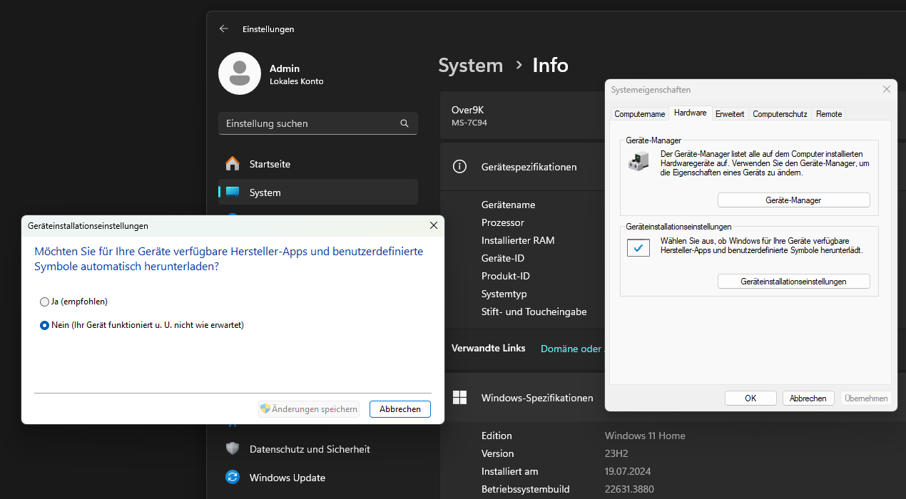

Dieser DeviceSetupManager hat mit deinem Problem nichts zu tun. Ist ein bekannter Windowsbug, dass die Drucker-Symbole in der klassischen Systemsteuerung nicht runtergeladen werden können.
Hat mit deinem Problem garantiert garnichts zu tun.

Na ja, ein so zerrissener Screen kommt eher von RAM-Fehlern, das mit dem WiFi ist pure Vermutung aufgrund von ein paar Ereignismeldungen und solche Topics findet man gelinde gesagt zu so gut wie jedem kritischem Fehler/Warnung.

Wenn man den Intel Adapter deaktiviert und den PC neustartet, treten zwar auch Fehler auf aber keine mehr die sich auf das Gerät beziehen. Außer der Warnung bzgl. "WLAN-AutoConfig". Natürlich hatte ich das vorher getestet, aber das sollte auch klar sein, dass wenn das Gerät aus ist, dass es dazu dann auch keine Fehler mehr geben kann.
Aktiviert man Intels WiFi wieder im Gerätemanager, findet sich sofort der Fehler "6062 - Lso was triggered" im Eventlog.

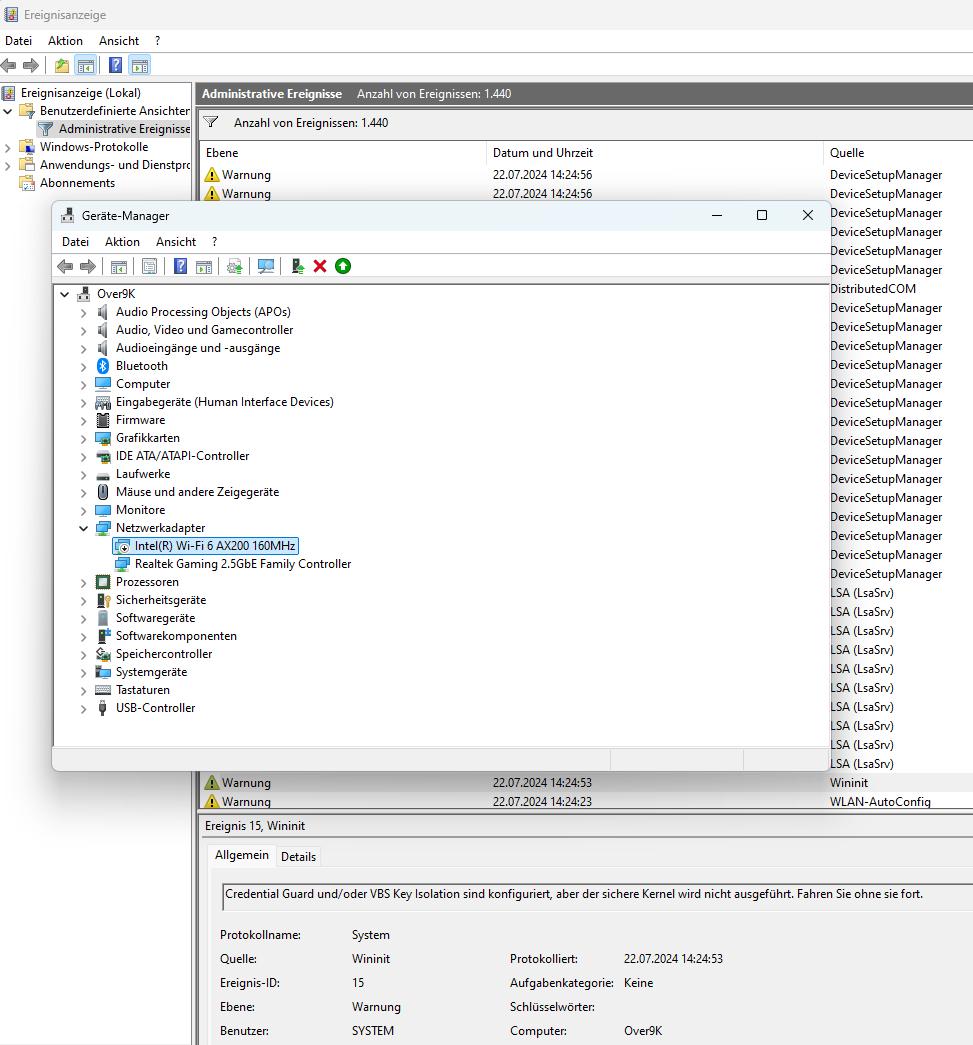

Die Quelle "Wininit" wirft übrigens auch immer den Fehler "Credential Guard und/oder VBS Key Isolation sind konfiguriert, aber der sichere Kernel wird nicht ausgeführt. Fahren Sie ohne sie fort."
Kann es was damit zu tun haben?

VBS/Credential Guard wäre interessant, wenn du WPA2-Enterprise nutzt und ist nur beim Verbindungsaufbau interessant, sollte bei WPA2/3-PSK egal sein, kann man weg bekommen, indem man die Speicherintegrität deaktiviert (oder war es die Kernisolierung, eins von beiden).

Bei mir ist WPA2-Personal aktiv. Danke für die Info bzgl. Enterprise.

Was LSO bedeutet hatte ich letztens schon selbst rausgefunden, aber da es den Fehlercode 6062 dazu gab, nahm ich an, dass es auch ein Problem damit gäbe.
Intel hat mir mittlerweile folgendes dazu geschrieben:
"Die 6xxx-Ereignisse des Intel WiFi-Treibers dienen nur zu Informationszwecken, auch wenn Windows einige davon als „Warnung“ anzeigt. Sie haben keine funktionalen Auswirkungen und können ignoriert werden.
Ereignis 6062 LSO wurde ausgelöst: LSO steht für Large Send Offload. Dieses Ereignis bedeutet, dass es ein großes Paket gab, das wir in kleine Pakete aufgeteilt und an die Firmware ausgelagert haben. Wenn dies in der Ereignisanzeige protokolliert wird, bedeutet dies lediglich, dass das oben genannte ausgeführt wurde."
Die 6000er Fehler sollen also keine Fehler sein und es muss wohl eine andere Ursache geben. Dbzgl. sind ja noch genügend Fehlercodes offen. Auf die sind sie noch nicht eingegangen, haben aber auf MSI verwiesen und auch den Austausch des Boards angesprochen. Ich bin da noch skeptisch, gehe der Sache aber weiter nach.

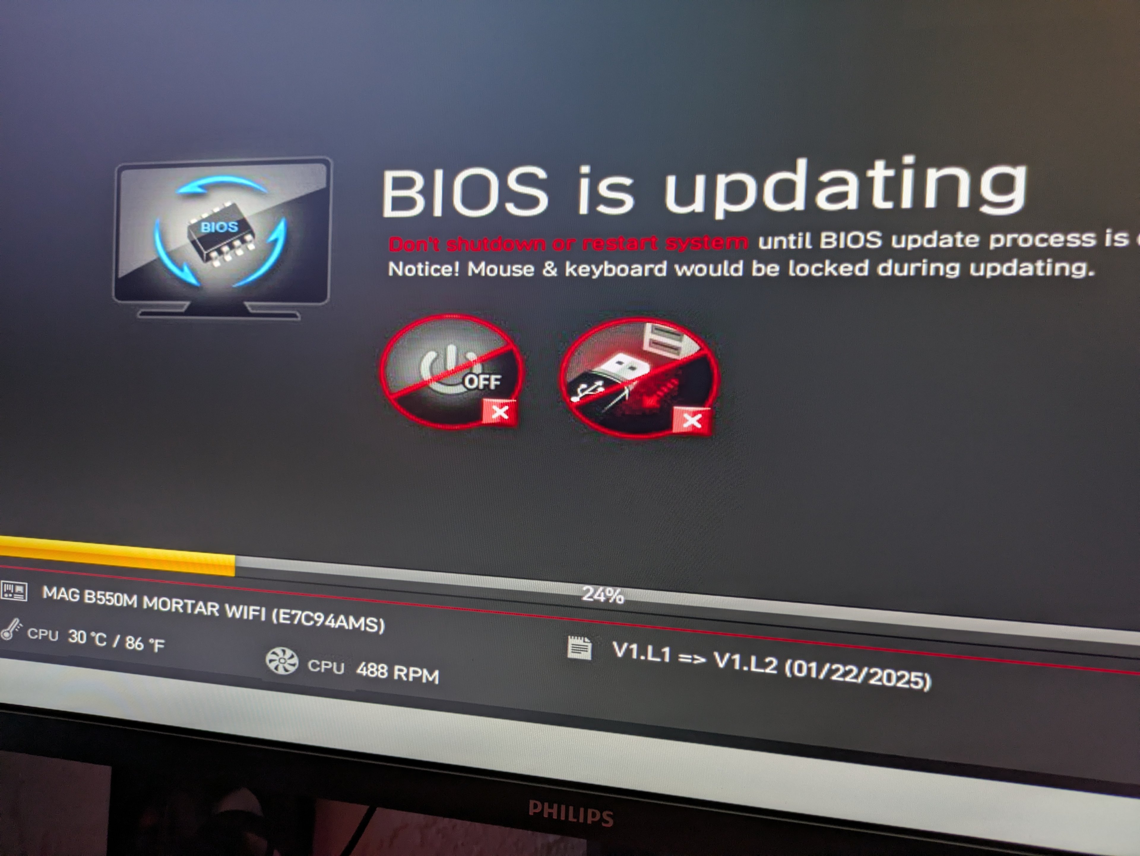

In Absprache mit MSI darf ich ein Beta Bios veröffentlichen, welches MSI mir zur Verfügung gestellt hat. Diese Bios Version enthält einen Fix für das WiFi & Bluetooth Modul. Unteranderem hat MSI den Schalter im Bios repariert, mit welchem man zwischen WiFi & Bluetooth, nur WiFi, nur Bluetooth, oder nichts davon wählen kann. Bisher funktionierte da nur der Automatikmodus, also alles aktiv. Hat man nur WiFi, oder nur Bluetooth nutzen wollen, funktionierte in Windows nichts mehr davon.
Mir steht dieses Bios seit 2 Wochen zur Verfügung. Ich habe es getestet und kann es empfehlen. Es basiert auf dem E7C94AMS.1L1 Bios und heißt E7C94AMS.1L2. Dieses Bios kann auch auf non-WiFi B550m Mortar Boards installiert werden. Das kann hilfreich sein, wenn man das neuste haben möchte. Oft enthalten neue Versionen auch Änderungen die nicht in den Release Notes stehen. Und da die Boards seit längerem im Umlauf sind, braucht man sich auch nicht vor Kinderkrankheiten einer Beta Version fürchten. Gegen Ende der Servicelaufzeit unterscheiden sich Stable und Beta eigentlich nur noch im Label und nicht mehr in der Qualität. Meine Daumenregel ist es daher, frühe Beta Versionen zu meiden und späte Beta Versionen zu bevorzugen.
Wahrscheinlich wird es noch ein Bios Update für B550 Boards von MSI geben, das kann aber noch Monate dauern und ist auch nicht garantiert. Es sei denn, es wird ein riesiges Sicherheitsproblem gefunden, was per Update gefixed werden kann. Aber Kleinigkeiten sind aus wirtschaftlichen Gründen leider nebensächlich. Insofern rate ich dazu meinen Upload zu nutzen.
Außerdem hat sich an Windows und Intel´s Treibern was getan, weswegen ich in der Kombination aus Windows Updates, Treibern und neuem Bios nicht mehr die Probleme habe, die ich zu Anfang dieses Threads hatte.
Holt euch also bestenfalls auch die neusten Treiber, die am besten zum aktuellen Stand von Windows passen.
https://www.intel.de/content/www/de...ter=[Downloads]&f:@stm_10385_de=[Funktechnik]
MSI MAG B550M MORTAR WIFI Beta Bios
<- Datei entfernt, da mittlerweile ein neueres Bios inkl. Fix verfügbar ist.
