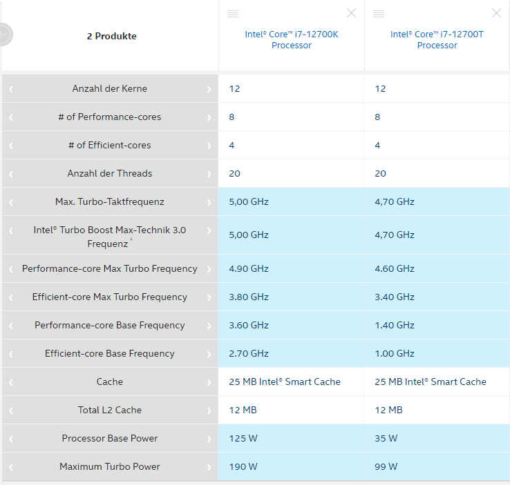

Die Stromaufnahme und damit die Leistung inkl. Max Frequenz der CPU ist beschnitten
Reaktionen: drybard24
drybard24 schrieb:
Magst mir mitteilen was an der CPU so kastriert ist?
siehe Anhang i7-12700T vs. i7-12700K

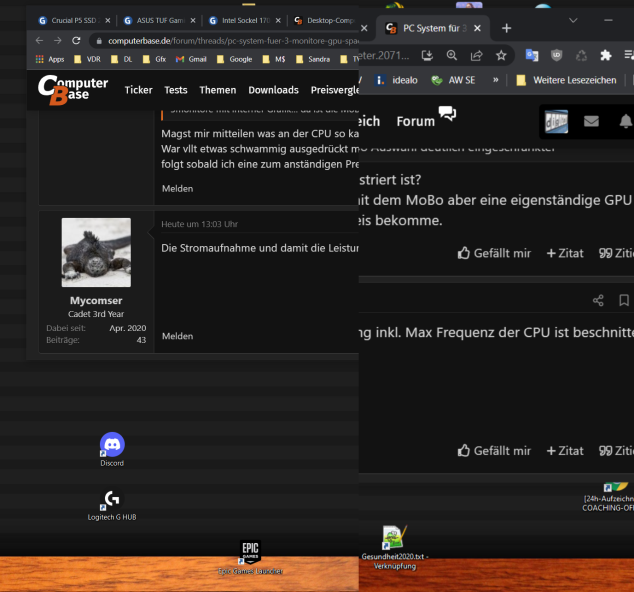

3 Monitore mir iGPU über das Mainboard ist etwas viel verlangt, das würde ich mir solange aufheben, bis du die Gaming-GPU gekauft hast. 3 Monitore mit unterschiedlichen Auflösungen ist technisch kein Problem, aber optisch kann es etwas störend sein, egal wie man die Skalierung einstellt (Auflösung sollte man immer auf die physikalische Auflösung des Monitors einstellen) sehen Fenster die auf zwei Bildschirmen angezeigt werden (siehe Anhang).

Euch allen vielen Dank, ich werde die CPU dann nicht verwenden. Kommt davon wenn man blind kauft, hatte das nicht gesehen dass die Version schwächer ist.
