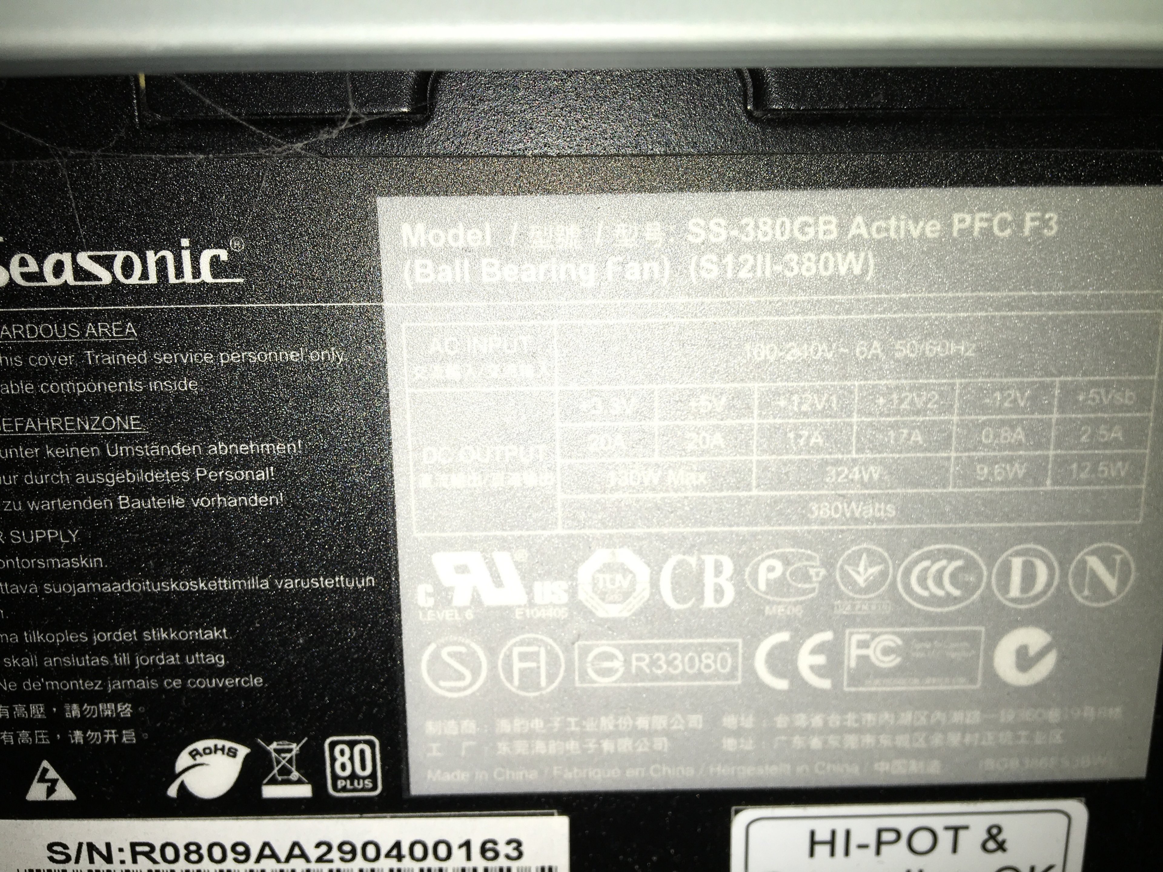

Ergo bitte mal das Netzteil nennen ... dann kann man schauen nach was gebrauchten wohl ...

steht auf dem Netzteil drauf, meistens an der Seite auf einem Aufkleber...
Hoffe das ist die Richtige Info zum Netzteil:
seasonic ss 380gb active pfc f3
380w
Budget liegt bei 130€
Das Netzteil ist 2007 auf den Markt gekommen.... gebrauchte GTX1050 wäre eine Möglichkeit, gibt es bei z.B. bei ebay so ab 70 - 80 EUR. Die braucht auch je nach Version keine seperate Stromversorgung vom Netzteil. Alternativ eine RX560 2GB, gibt es schon ab 70 EUR. Restbetrag kannst du dann in ein vernünftiges Netzteil stecken.
