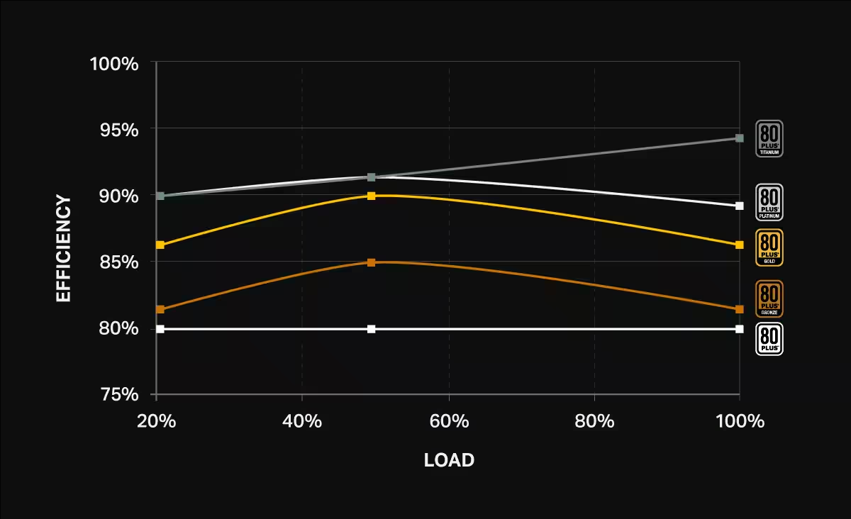

Bei Netzteil-Beratungen und deren Größen, gehe ich immer nach folgender Faustregel;
Lieber haben und nicht brauchen, als brauchen und nicht haben.
Abgesehen davon, gelten die Effizienz-Werter vieler Netzteile nur bei 50% Auslastung!
… und es ist ja auch nicht so, daß die (jüngste) Vergangenheit absolut bestätigt, daß man damit praktisch immer goldrichtig ist. Das war ja gerade bei Nvidia-Karten letztlich der Fall, wo angeblich ausreichend dimensionierte Netzteile trotz allem (durch Lastspitzen, im Millisekunden-Bereich) immer wieder zu Bluescreens geführt haben.
Ehe der Themenstarter hinterher also über mysteriöse Bluescreens rätselt, dessen Ursache auf den ersten Blick nicht zu finden sind, lieber das Netzteil eine Nummer größer wählen und dabei belassen.
Am Rande sei angemerkt:
Alle Leute, denen ich die letzten Jahre einen Rechner zusammengestellt habe, sind (durch meine vorausschauenden Beratungen bei Netzteilen) von den Nvidia-Problemen verschont geblieben.
Und ja, ich weiß, daß hier viele auf ComputerBase jahrelang per se den Leuten Netzteil-Größen empfohlen haben, welche theoretisch gerade eben die Leistung liefern konnten (bspw. Konfig verbraucht max 450, Netzteil wurde mit max 500/550 empfohlen).
Da müssen wir als Beratende gegenüber den Hilfesuchenden so ehrlich sein, und uns selbst mal reflektieren.
Das war komplett ein Schuß in den Ofen und gerade im Falle von Nvidia, hat uns das in den Ar… gebissen!
hä? 80Plus bedeutet ne bestimmte mindesteffizienz bei 10% (nur Titanium), 20%, 50% und 100% last. ja, die effizienz ist bei ~50% last oft am höchsten (falls du das meintest), aber die effizienzkurven der meisten modernen NTs sind über weite teile des lastbereichs ziemlich flach. lastspitzen sind bei nem ATX3.x-NT auch kein großes problem mehr.

Deathangel008 schrieb:
jo, macht ja auch so nen großen unterschied ob das NT bei gleicher absoluter last 0,2-0,5% effizienter läuft oder nicht...
Ja macht es. Weil es sind ja nicht ⅒-Prozent, welche größere Netzteile durch deutlich weniger Last effizienter laufen, sondern locker ein- bis zweistellige Prozentwerte. Weil ob ein Netzteil jetzt permanent auf 80% werkelt, oder 50%, das sind dann schon erhebliche Unterschiede in den Wirkungsgraden.
Also Deine 0,2-0,5% angeblicher Wirkungsgrad-Verbesserung sind da einfach Nonsense. Ist aber gar nicht böse gemeint. Guck Dir einfach die typischen (meist auf dem NT aufgedruckten) Wirkungsgrad-Kurven der Netzteile an …
troll oder einfach nur gar keine ahnung?
vorgabe für 80Plus Gold sind bei 230V 92% effizienz bei 50% last und 89% effizienz bei 100% last. und du willst mir/uns jetzt erklären dass zwischen 50% last und 80% last ein effizienzunterschied im zweistelligen prozentbereich liegen soll? ernsthaft?
TechFA schrieb:
Guck Dir einfach die Wirkungsgrad-Kurven der Netzteile an.
jo, mach das mal besser. das was du gerade schreibst ist einfach nonsense. ist auch gar nicht böse gemeint.
und nochmal: hier wurde statt dem (veralteten) 1000W-NT ein 850W-NT empfohlen, keins mit 550W. da ist die gleiche absolute last nicht plötzlich 80% statt 50% (sondern knapp 59%).
