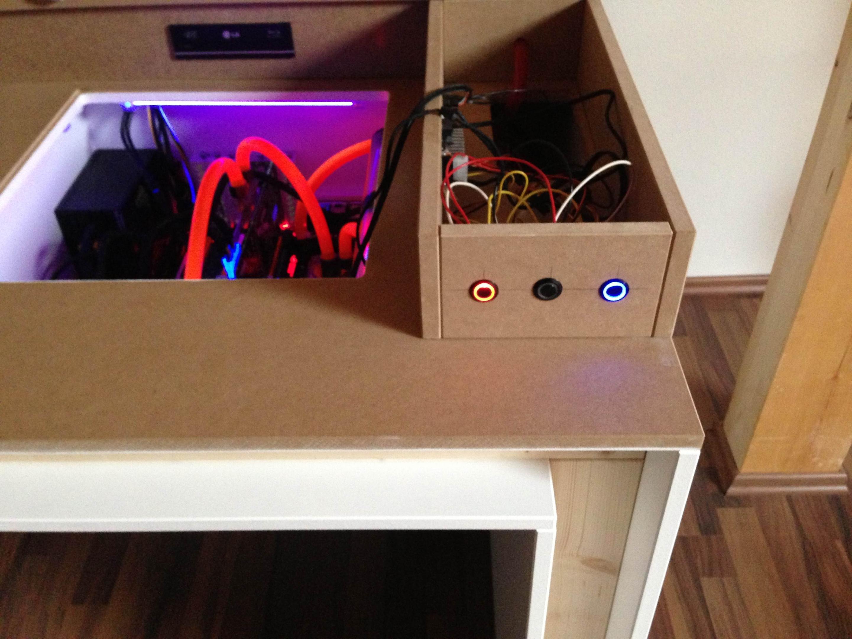

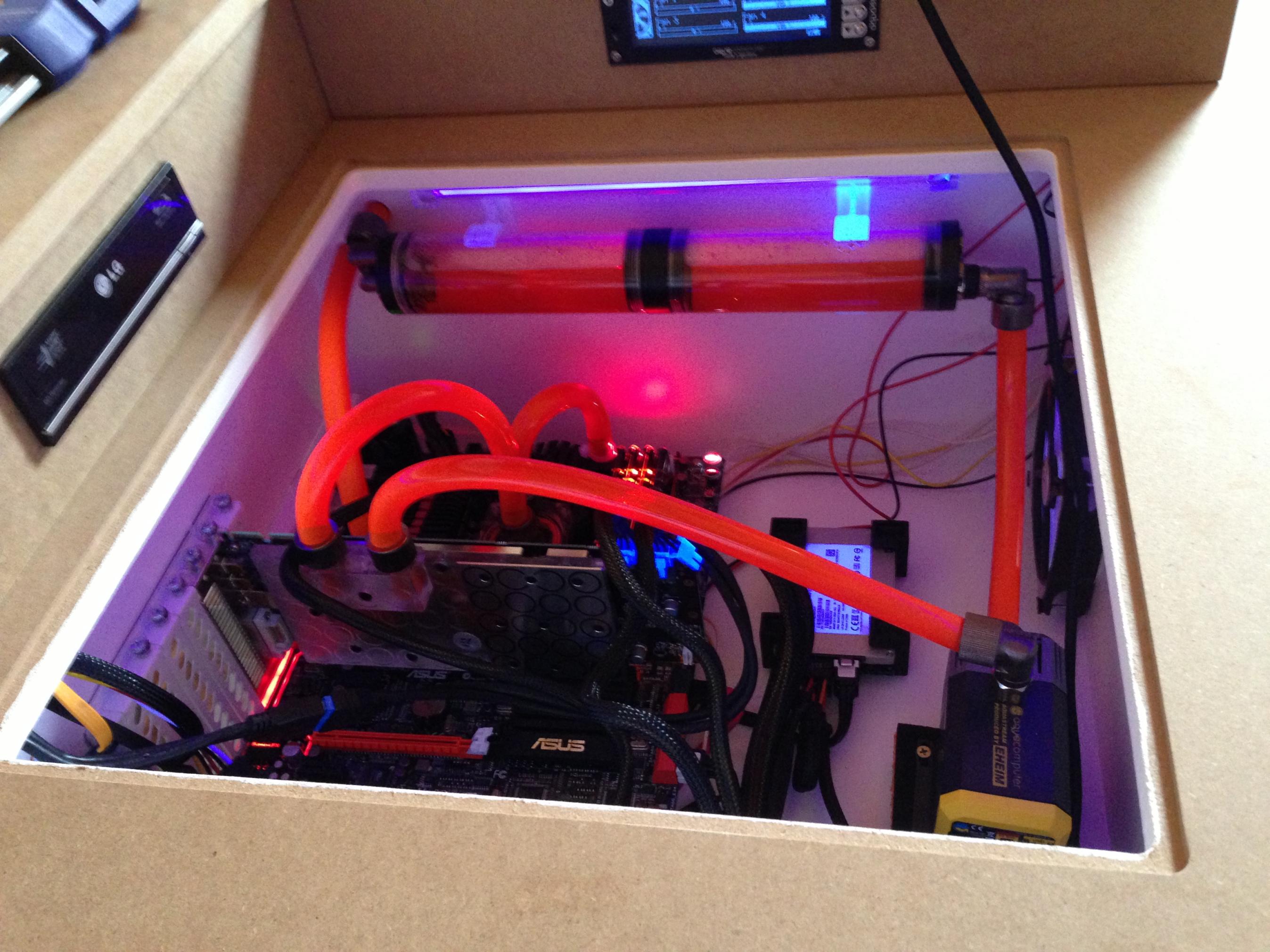

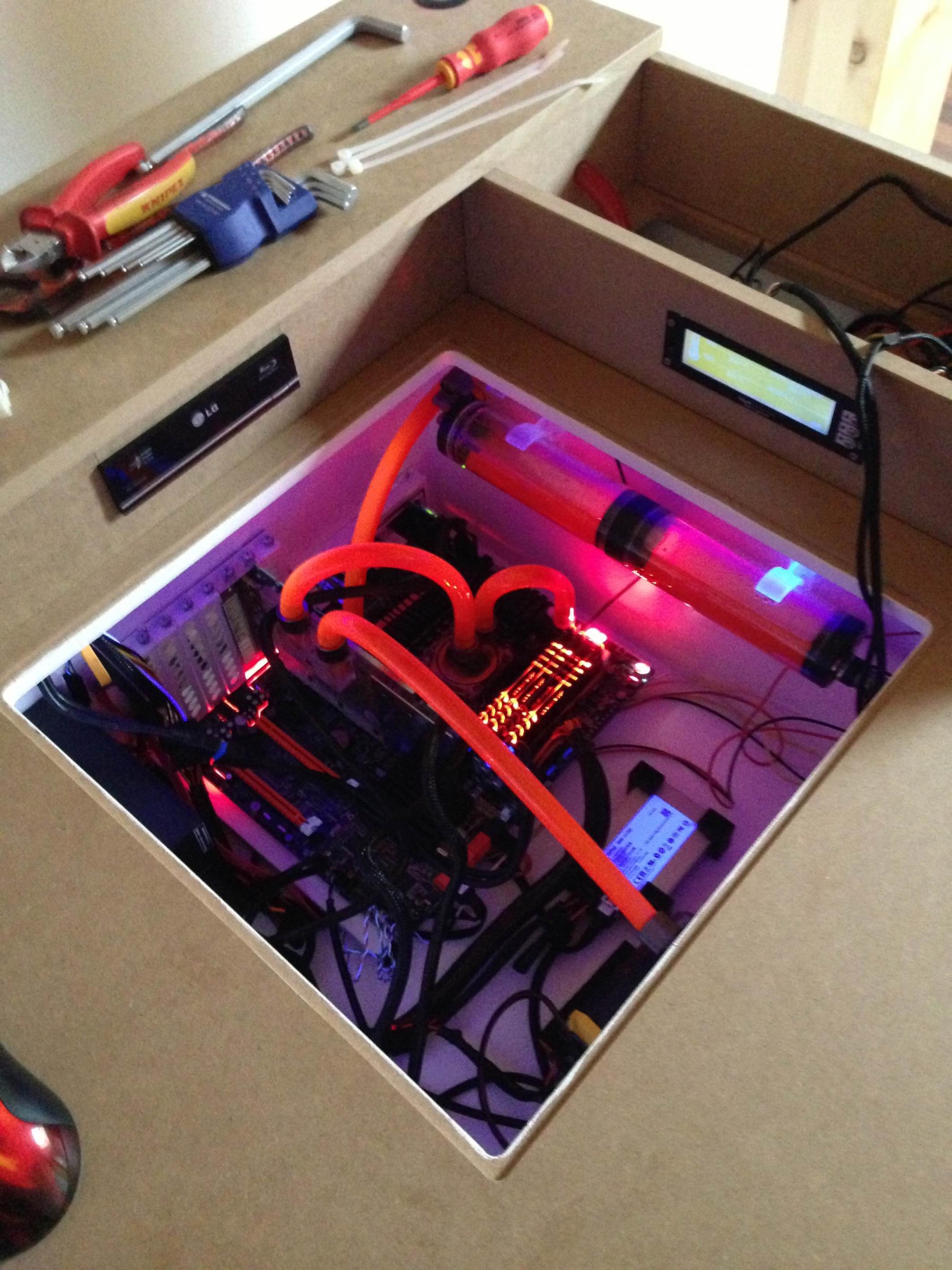

Erstes Fazit vom Testaufbau:
Pumpe wohl eindeutig zu schwach, ich komm nicht über ~65l/h, da sollte doch viel mehr gehen oder ? Wäre da eine D5 evtl besser ?
Ansonsten bin ich eigentlich recht zufrieden wobei wohl ein Lüfter leider schon den Geist aufgegeben hat :/
Mehr Bilder folgen später!

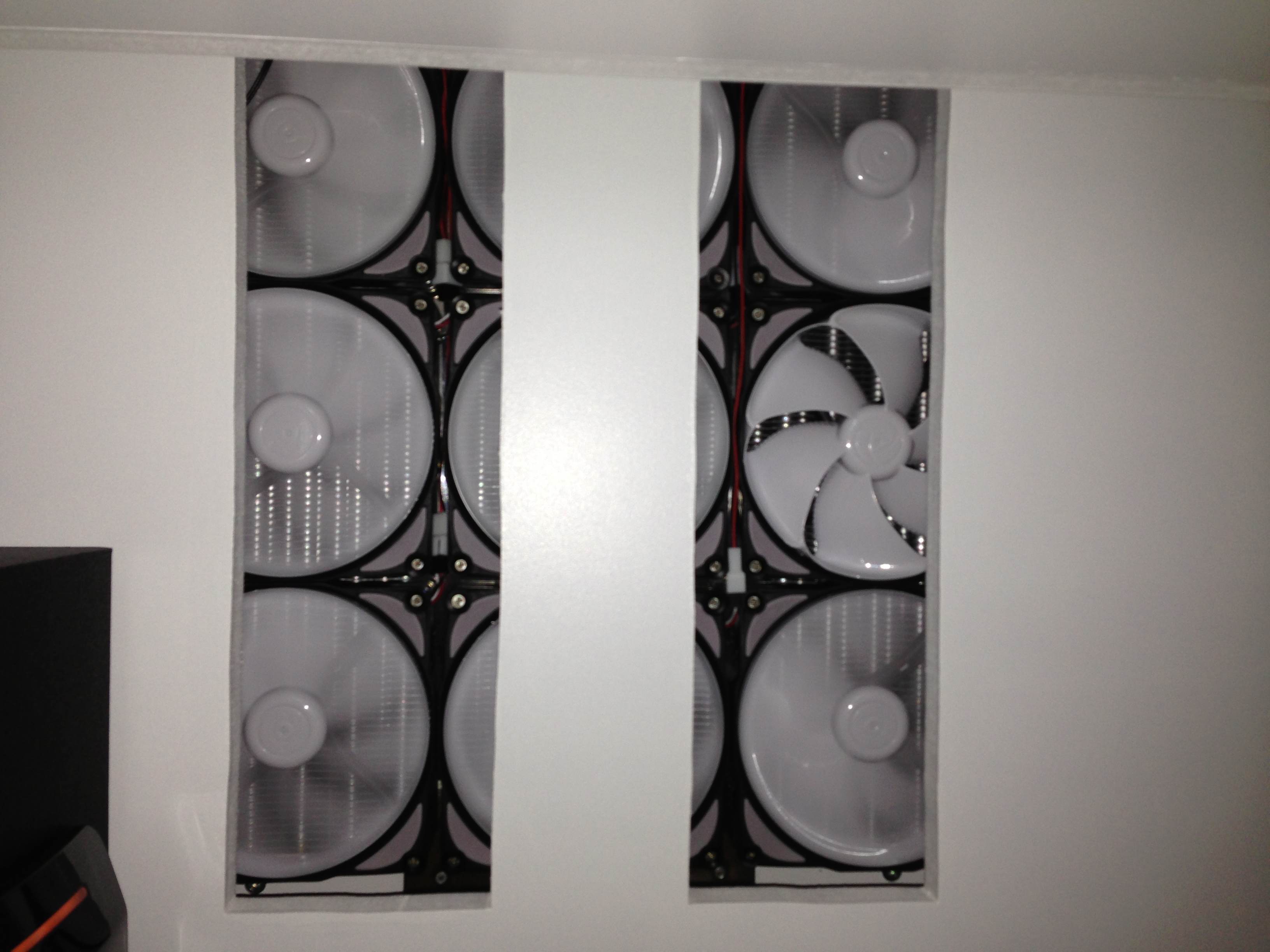

Also ich habe mit einer Aquastream, einem externen Mora 3 und zwei internen Radiatoren gedrosselt noch immer 105l/h.
hm das ist bissel komisch, also die Einstellungen im Aquasuite stimmen aufjedenfall....
Was mach ich dann falsch ? :/
Was hast du für eine Drehzahl bei 105l ? bzw was hast du für ein Schlauch ?
man siehts nett richtig wie du verschlaucht hast..gehts du AGB >Pumpe In?
Netter Schreibtisch :cool_alt:
sehr schönes ding ein slim laufwerk würde zwar noch besser reinpassen als das dicke laufwerk aber sieht trotzdem gut aus :)
AGB>Pumpe>GPU>CPU>Board>DFM>MO-RA3>AGB
sind meine Anschlüsse für meinen geringen Durchfluss verantwortlich ?
Den MO-RA hab ich im moment mit beiden Anschlüssen unten eingebaut, auch wegen dem Entleeren. Allerdings muss ich eingestehen das ich mich verlesen habe. Ich wollte ihn eigentlich so einbauen, dass ein Anschluss oben und einer unten ist.
Achja aber zum entlüften hatte ich aber gekippt mit den Anschlüssen oben...also Luft sollte wirklich keine mehr drin sein!
entweder unten rein und oben raus<>wäre der normale Einbau...Luft steigt immer nach oben, kann schon sein das du da ne riesen Luftblase hin und her schiebst, kannst auch umgekehrt machen oben rein unten raus da muß die pumpe nicht so ochsen um die 3 Liter nach oben zu drücken, von den Temps her wird sich da allerdings auch nix ändern...ab ~60l/h ändert sich da eh nix mehr...öffne doch mal im Lauf einen der oberen Schrauben am Mora ob gleich Wasser kommt<>nur etwas öffnen nicht rausdrehen! Sonst haste da nen Springbrunnen.
