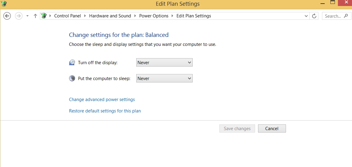

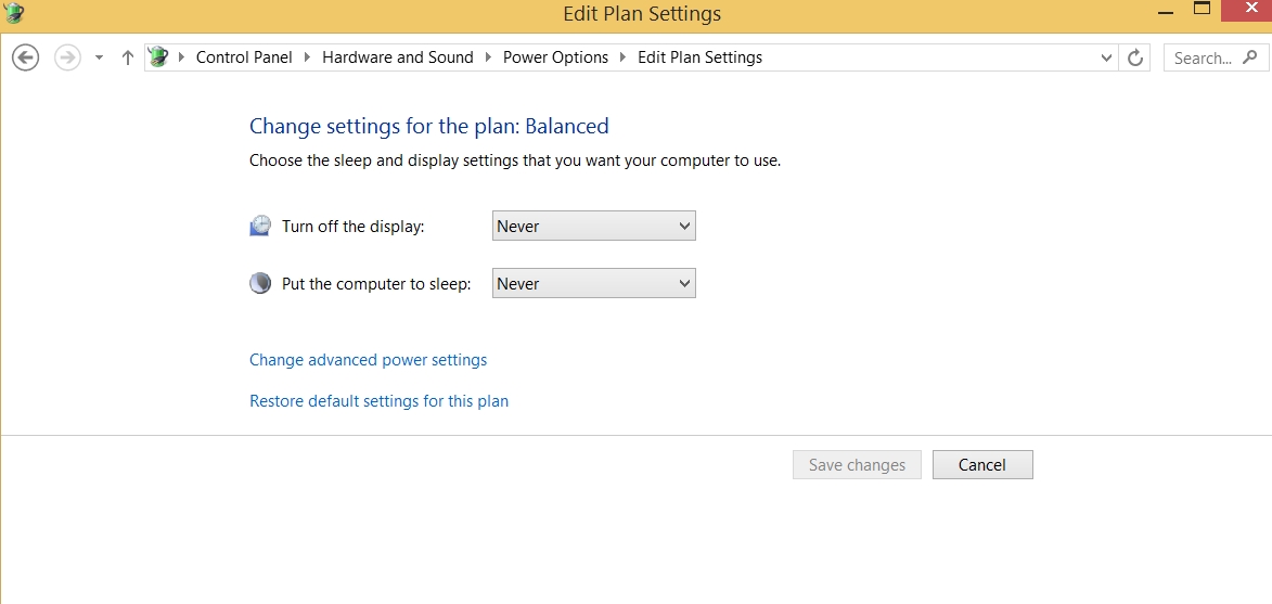

Es kann an der HDMI-CEC funktion liegen oder den Energiesparmodus deaktiveren
