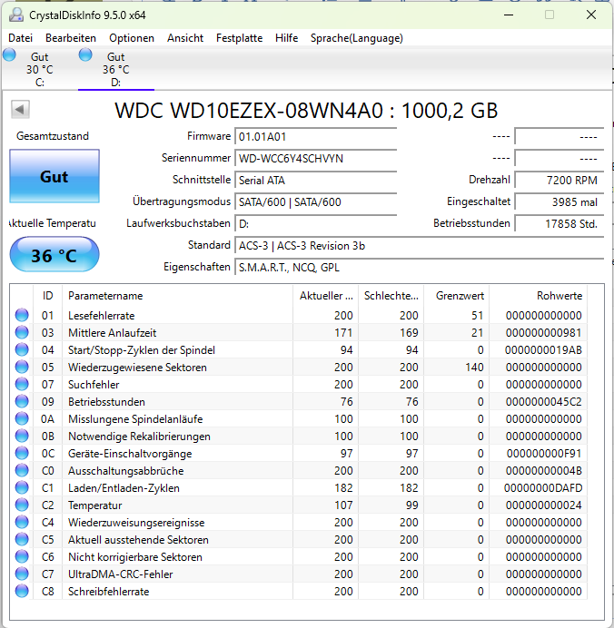

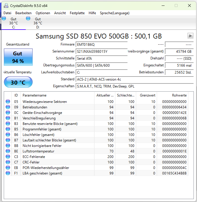

Lade aus dem CB Downloaddbereich mal HWInfo und schau nach den Temperaturen des PCs und mit CrystalDiskInfo nach den Laufwerken, dann kommen wir der Sache näher.

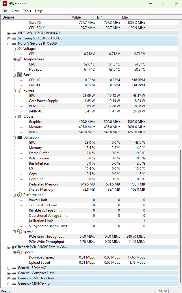

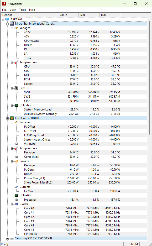

Die Platten sind OK. HWMonitor Screenshots so nichts falsches, aber die CPU taktet nicht höher als 1397 MHz. Aber das kann ja auc richtig sein, wenn es einfach keine Last gerade gibt.

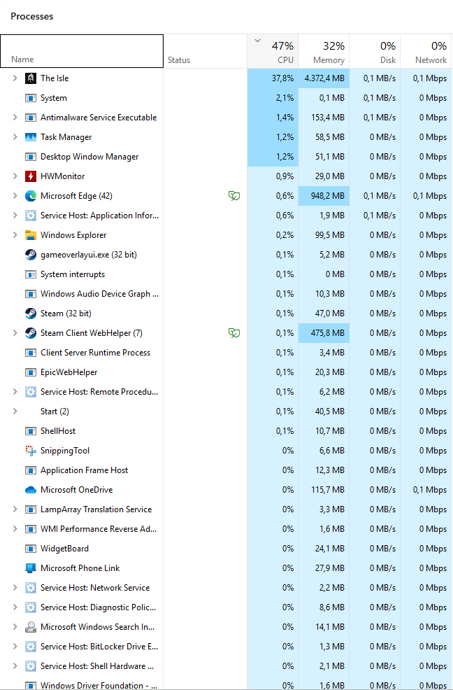

schau mal im Taskmanager unter Prozesse was alles aktiv ist und ungewöhnlich. Könnte auch sein, dass Win noch Update zieht oder wie im meinem Fall einmal - ein Update fehlerhaft war und der PC dadurch genau so wie du beschreibt komplett langsam war. Kann aber auch eine sterbende oder zu volle SSD sein.

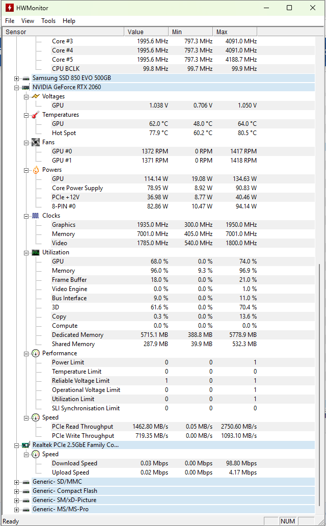

So sieht HWMonitor aus, wenn das Game läuft (20FPS und Sound "kratzen/ ruckeln")

Sind natürlich viele Prozesse am Laufen, kann nicht einschätzen, was davon ungewöhnlich sein könnte.

Die GPU müsste auf 99% bei dem Spiel sein. Das lässt sich schon einmal sagen.
