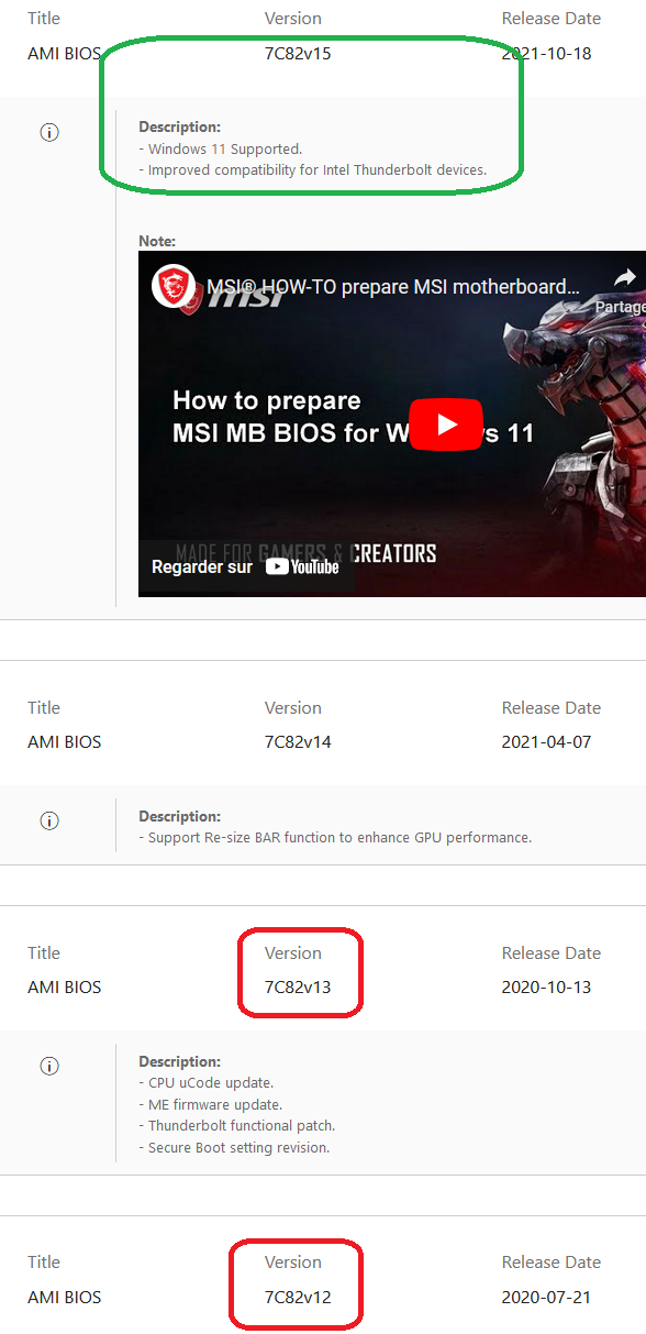

Dein Bios dürfte eins der beiden unteren sein? Windows 11 wird erst ab 7C82 V15 unterstützt.

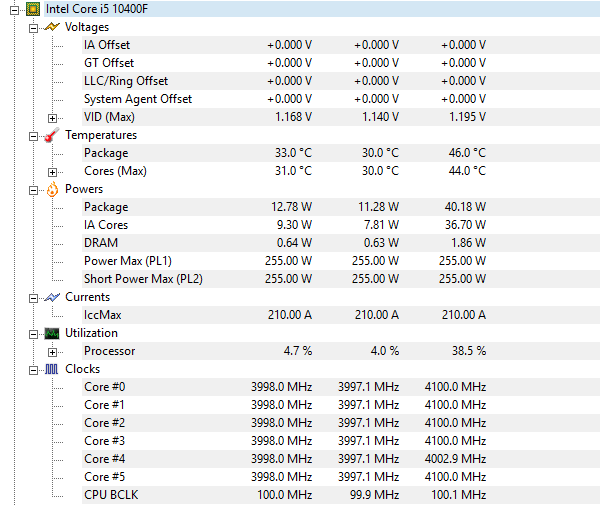

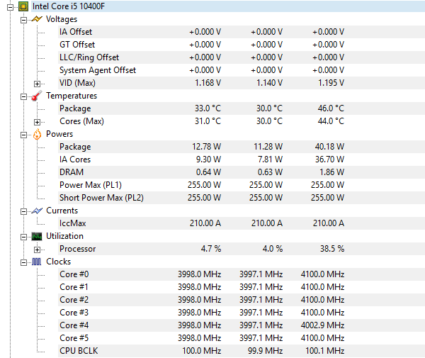

ist irgendein Energiesparplan aktiv? Mich wundert, dass deine CPU im Idle bei 7XX MHz liegt, das kenne ich so schon lang nicht mehr bei den Intel CPUs. Eigentlich liegt die beim 10400f bei knapp 4XXX MHz, nur ohne große Last. Hier mal ein Screen bei mir.

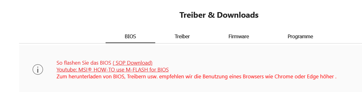

Steht im Handbuch zum Board. Oder auch hier: https://de.msi.com/Motherboard/MAG-B460M-MORTAR/support da gibts 2 schöne rote Links zum Anklicken.
motorazrv3 schrieb:
@KRYSGEN
Wahrscheinlich lag da der Hase im Pfeffer.
Jetzt fällt die CPU zwar auch immer mal auf 800MHz, aber meistens liegen die Kerne bei 1600 - 4000.
In Game geht es dann auf 4200 hoch.

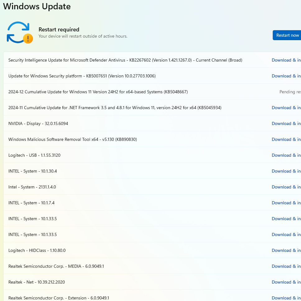

Und hier die Liste der Updates die Windows jetzt machen will :freak:

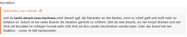

korrektur:
Gelöschter_User schrieb:
und du kaufst danach neue Hardware. Hast danach ggf. die Reparatur an den Backen, wenn es schief geht und nicht mehr zu beleben ist. Jedoch ist bie vielen Boards die Situation garnicht so schlimm. Gibt da viele Boards, wo nen Knopf drücken und nen Stick mit Biosdatei im richtigen Format aufm USB Stick ein Bios wieder beschrieben werden kann. Oder das Board hat nen Dualbios - sowas ist halt nachzusehen.
Hehe Kollege @Alexander2 , das Zitieren müssen wir aber noch lernen... :D

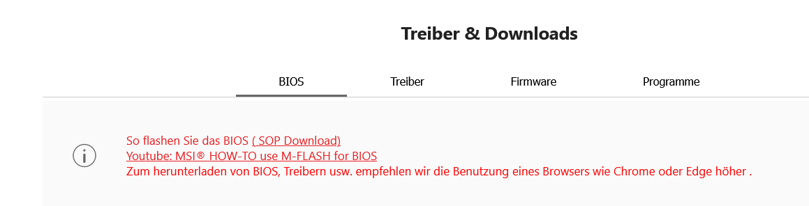

Das Board hat keinen Knopf zum Drücken am Backpanel. Über M-Flash sollte der TE zum Ziel kommen.
Und? hast wohl nicht bis zuende gelesen und auch nicht verstanden.
Reparatur.. statt neukauf... und Dualbios/Flashback "sowas ist halt nachzusehen"
Jedenfalls für dich das TooLong Didn't understand:
Keine Angst vor einem gut vorbereiteten Bios update.
