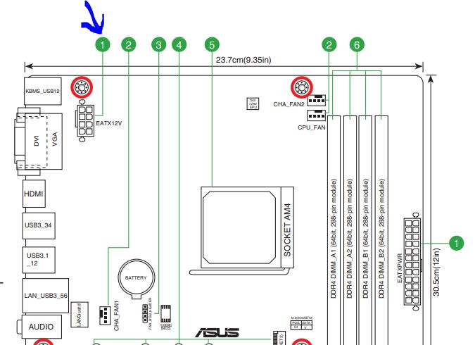

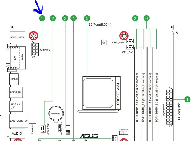

hast du den 8-poligen Stromstecker angeschlossen (oben links)?

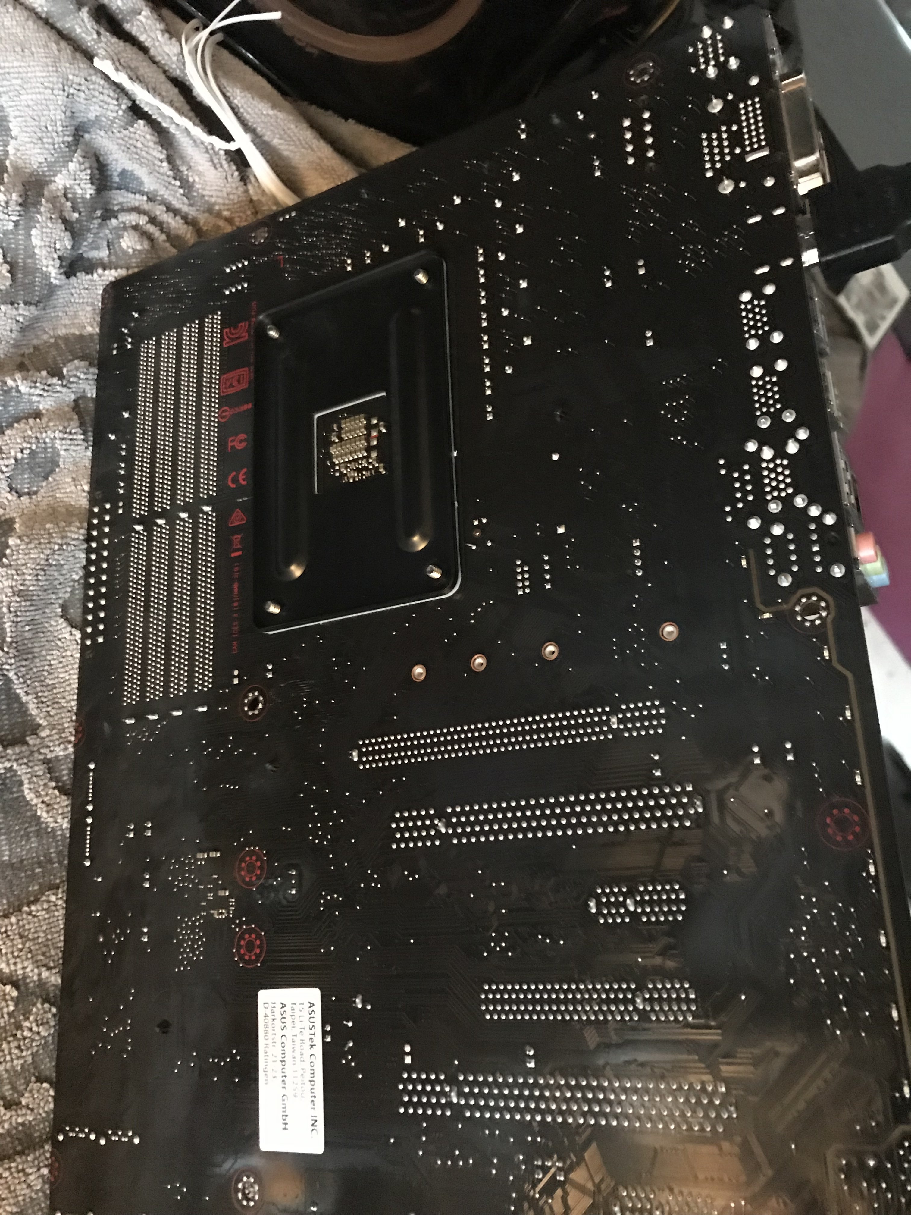

Könnte wetten, Du hast Abstandshalter im Gehäuse montiert, die dort nichts zu suchen haben...
Bitte das Board nochmal ausbauen und GENAU prüfen.
Hallo, nein habe genau die 6 anstandshalter verschraubt die das mainboard hat

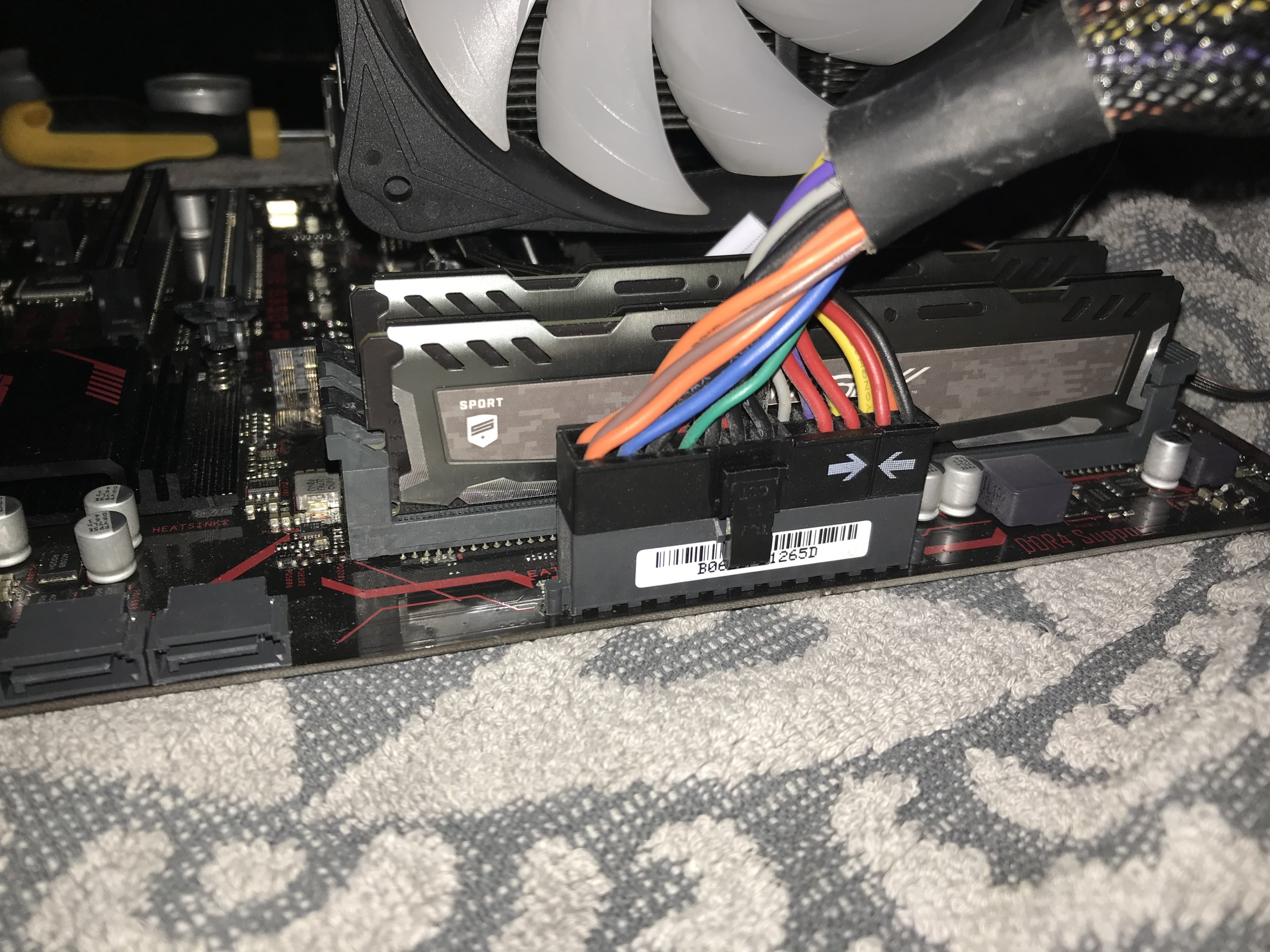

Anhang anzeigen 731121Anhang anzeigen 731121
Hallo, Ja alle Stecker waren richtig drinne

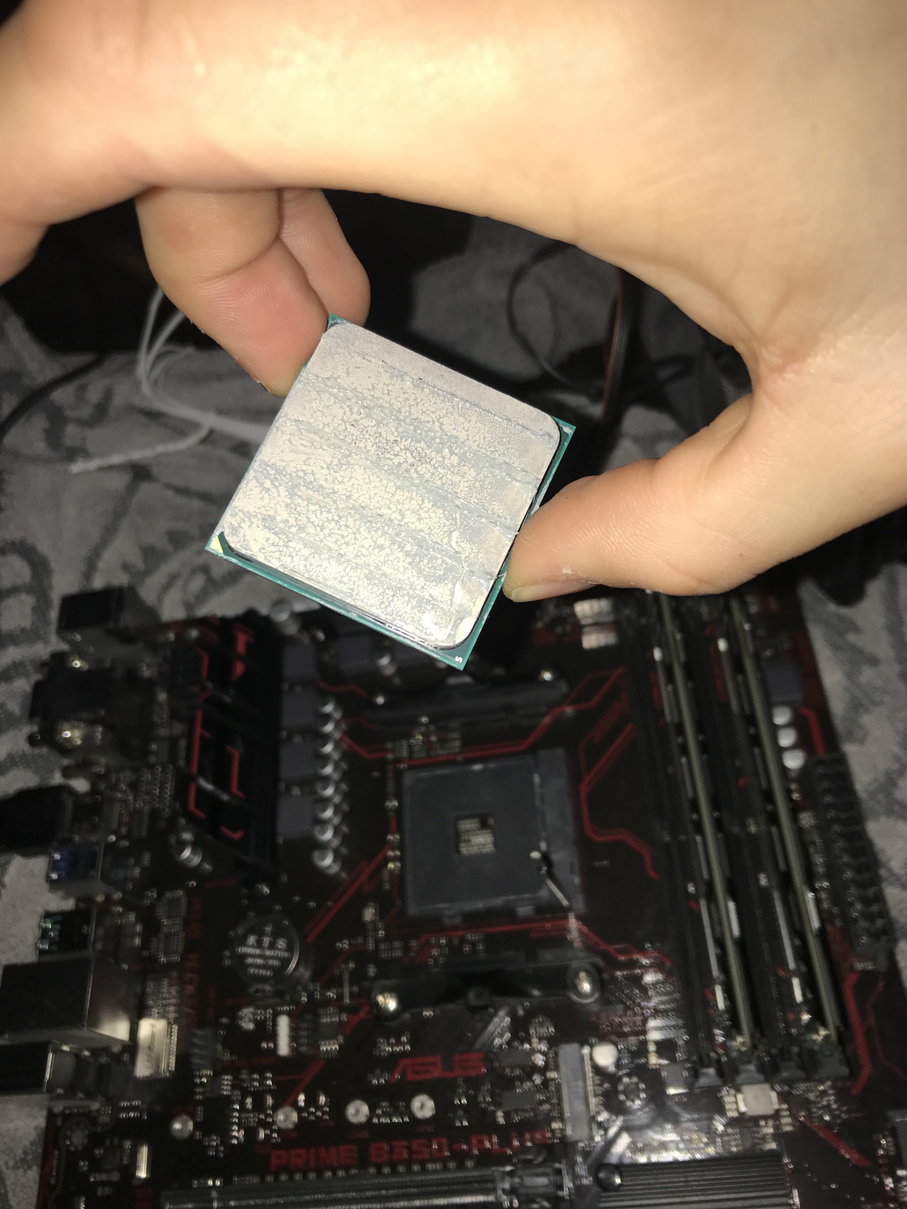

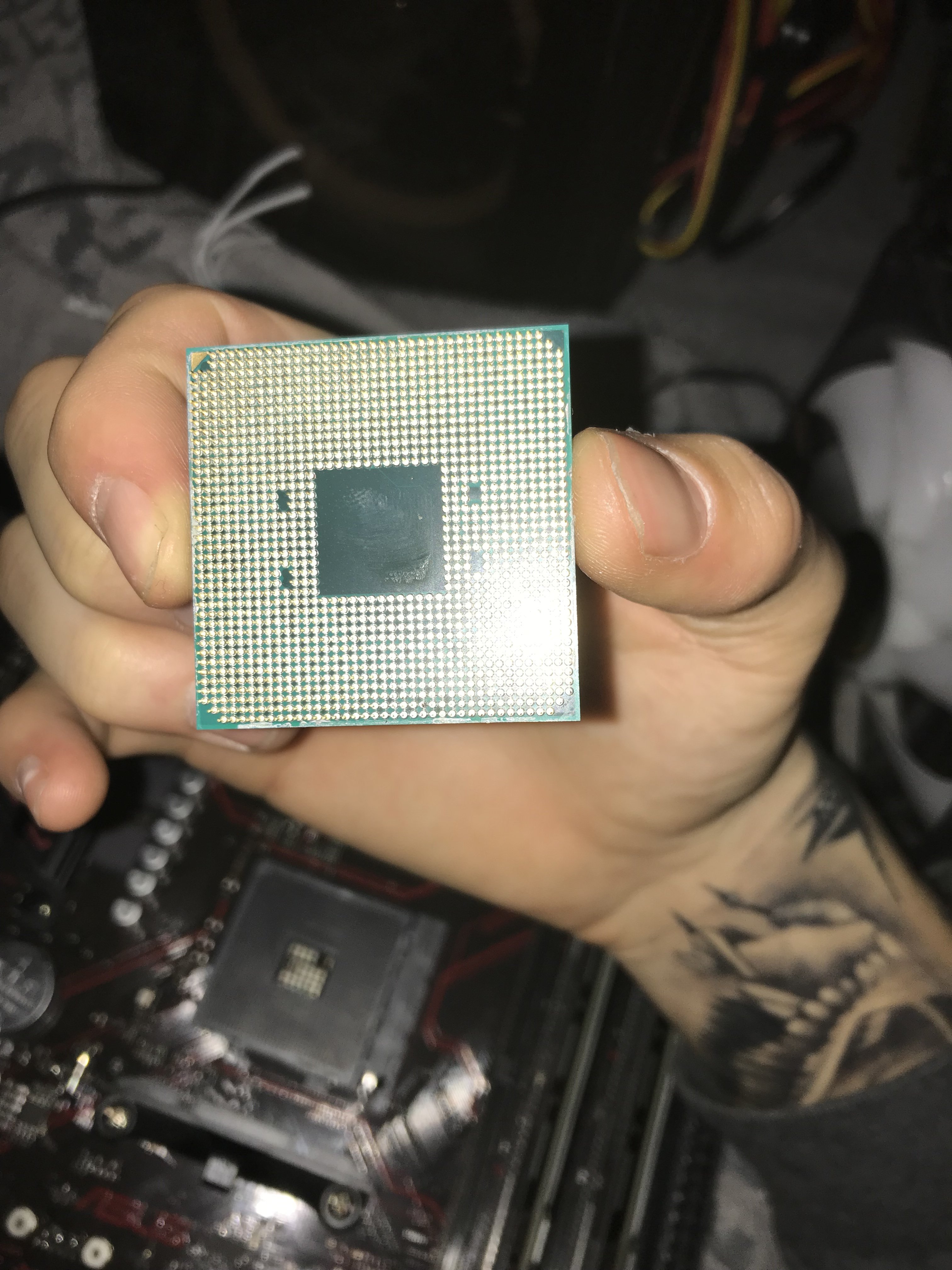

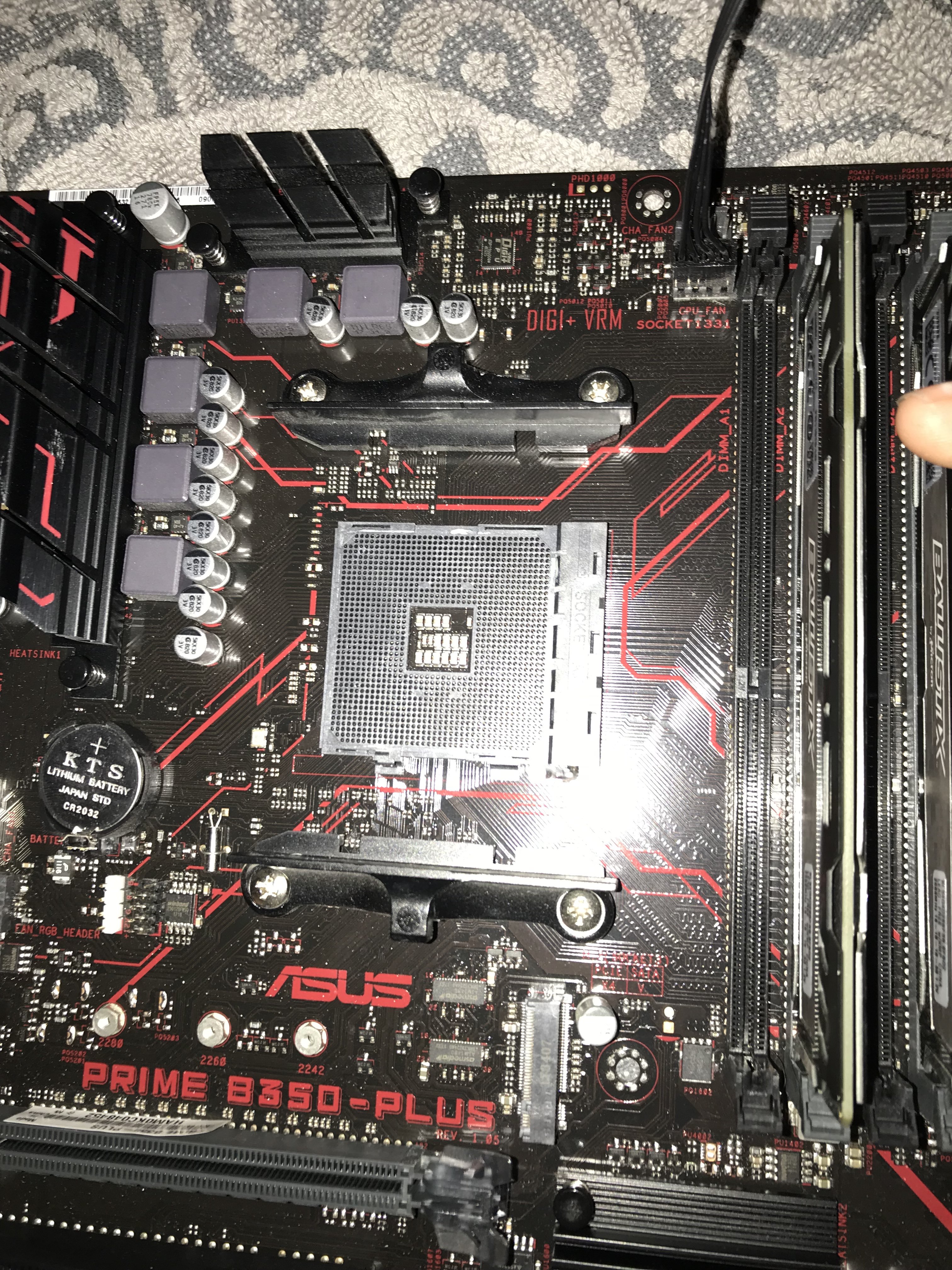

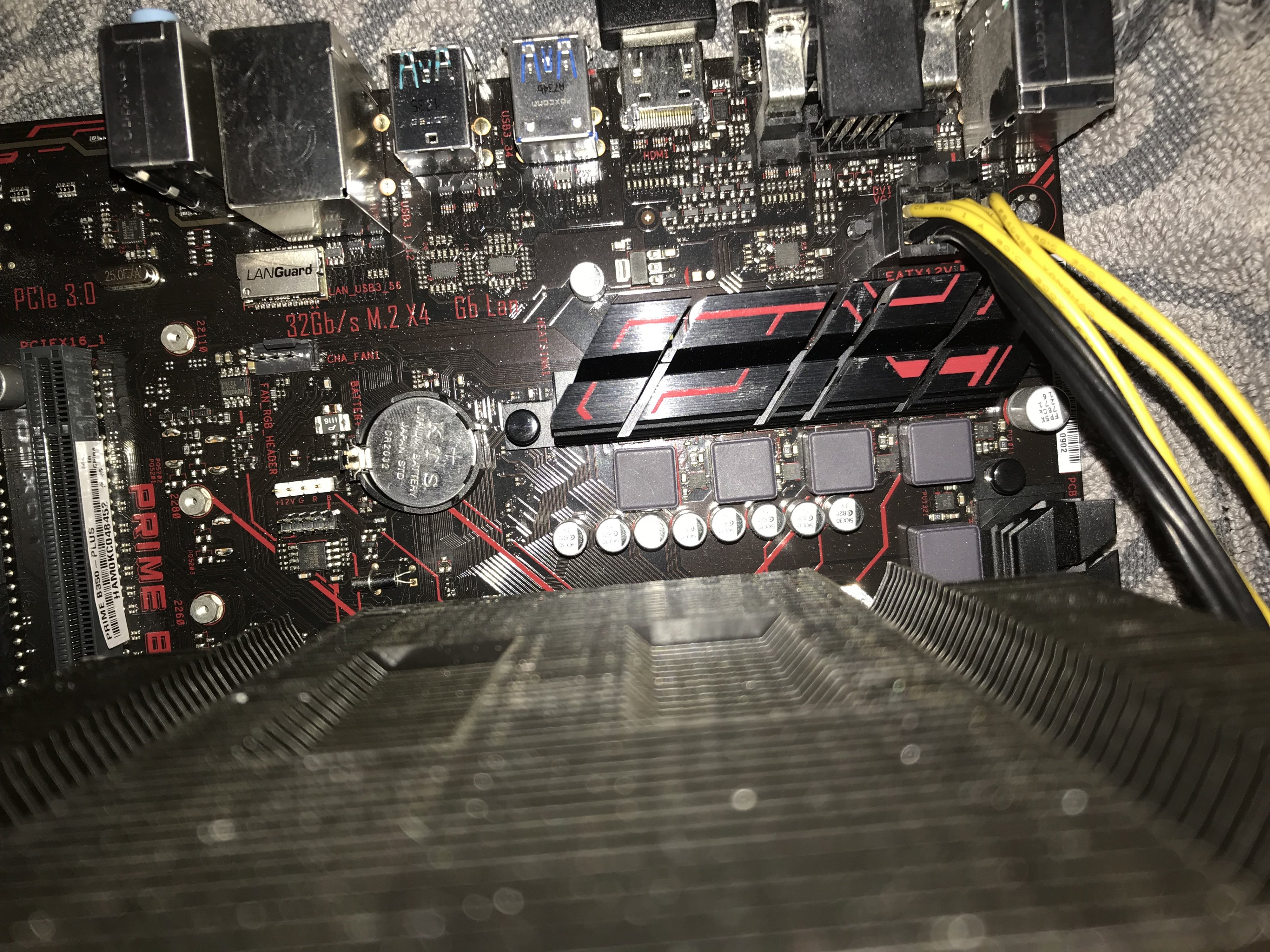

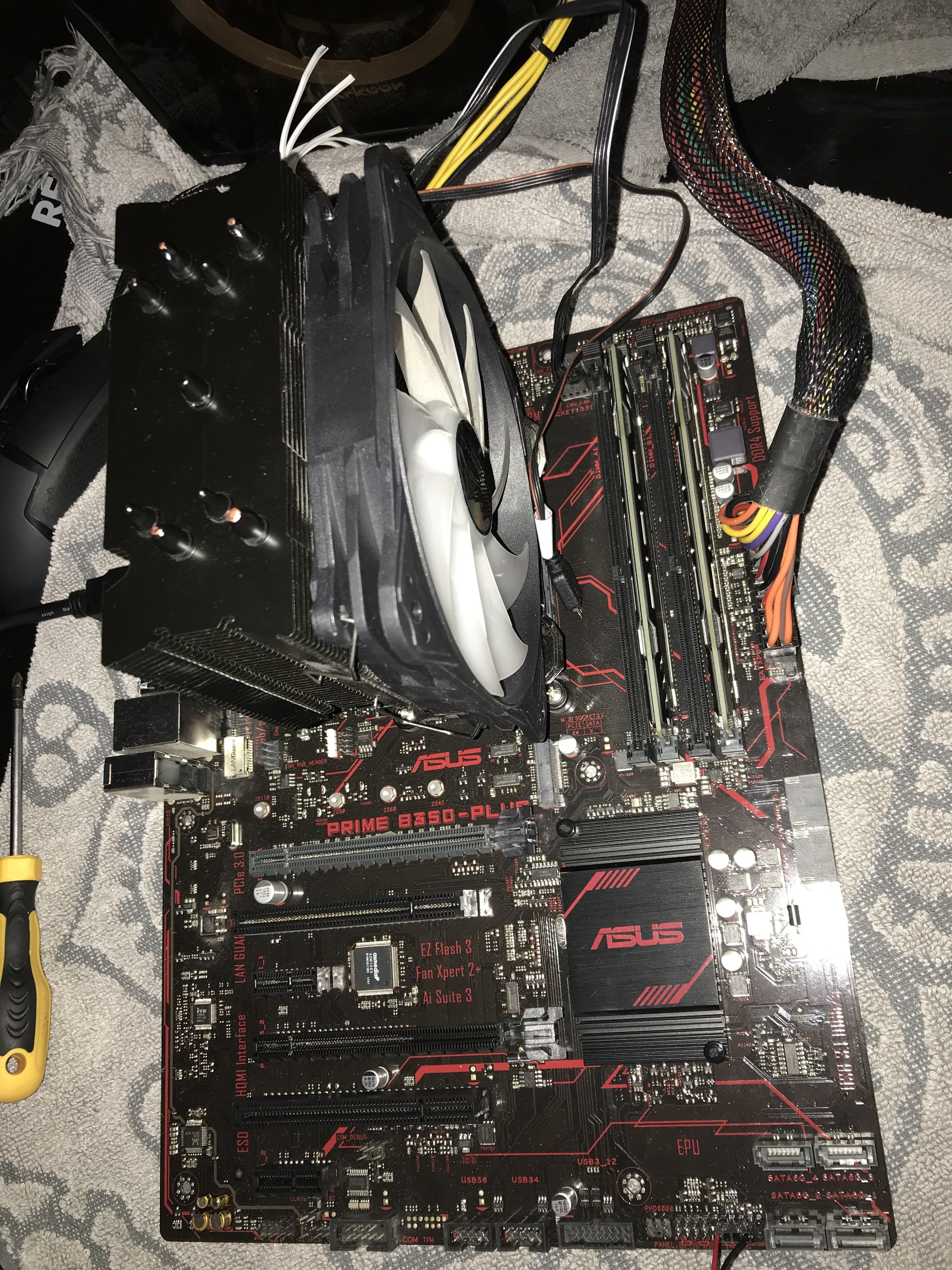

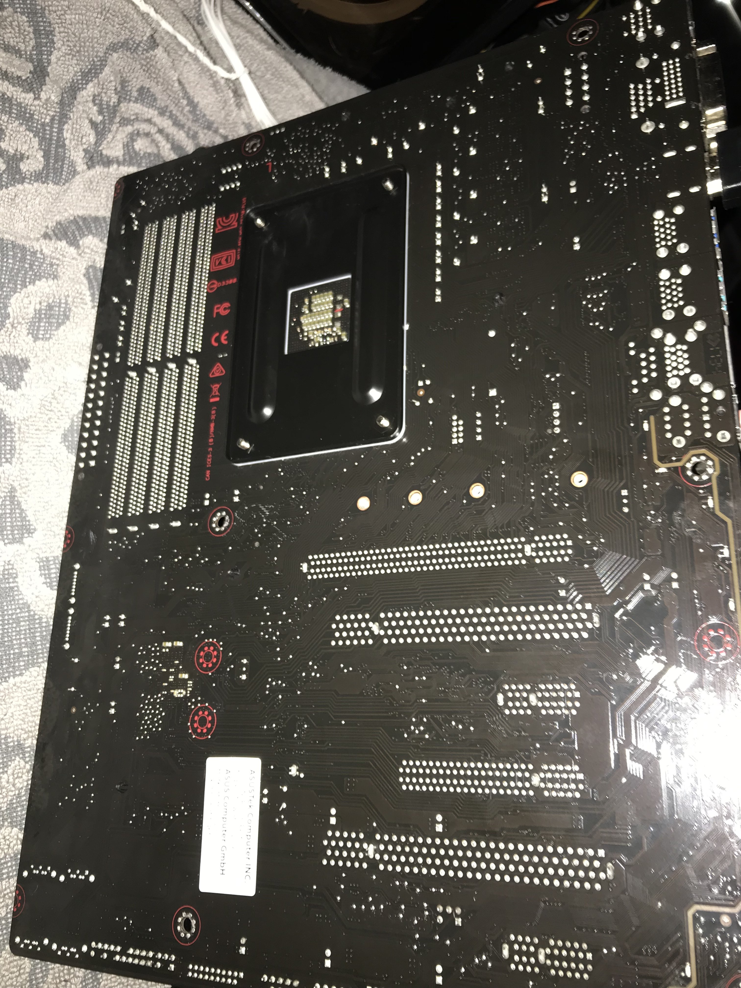

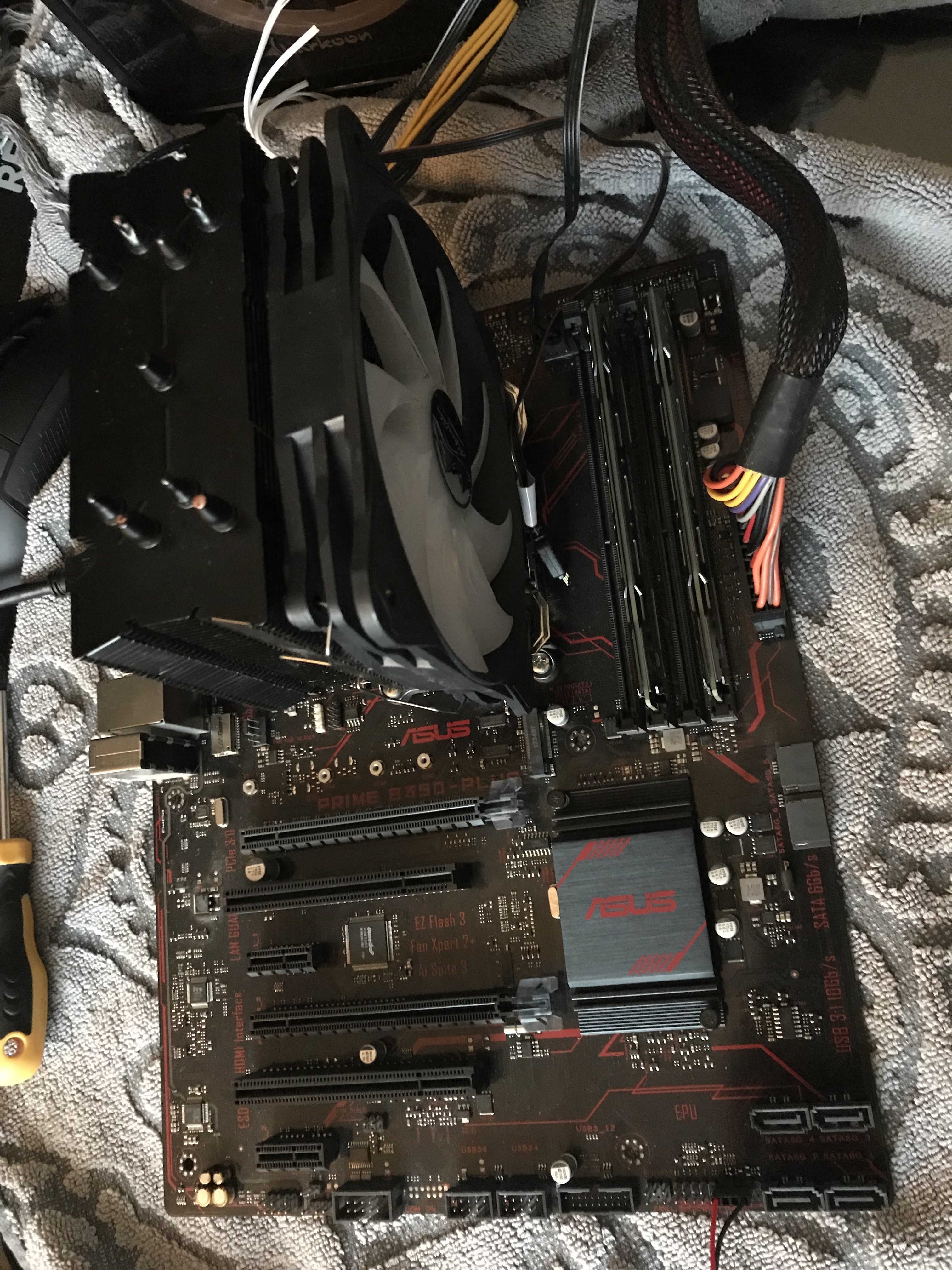

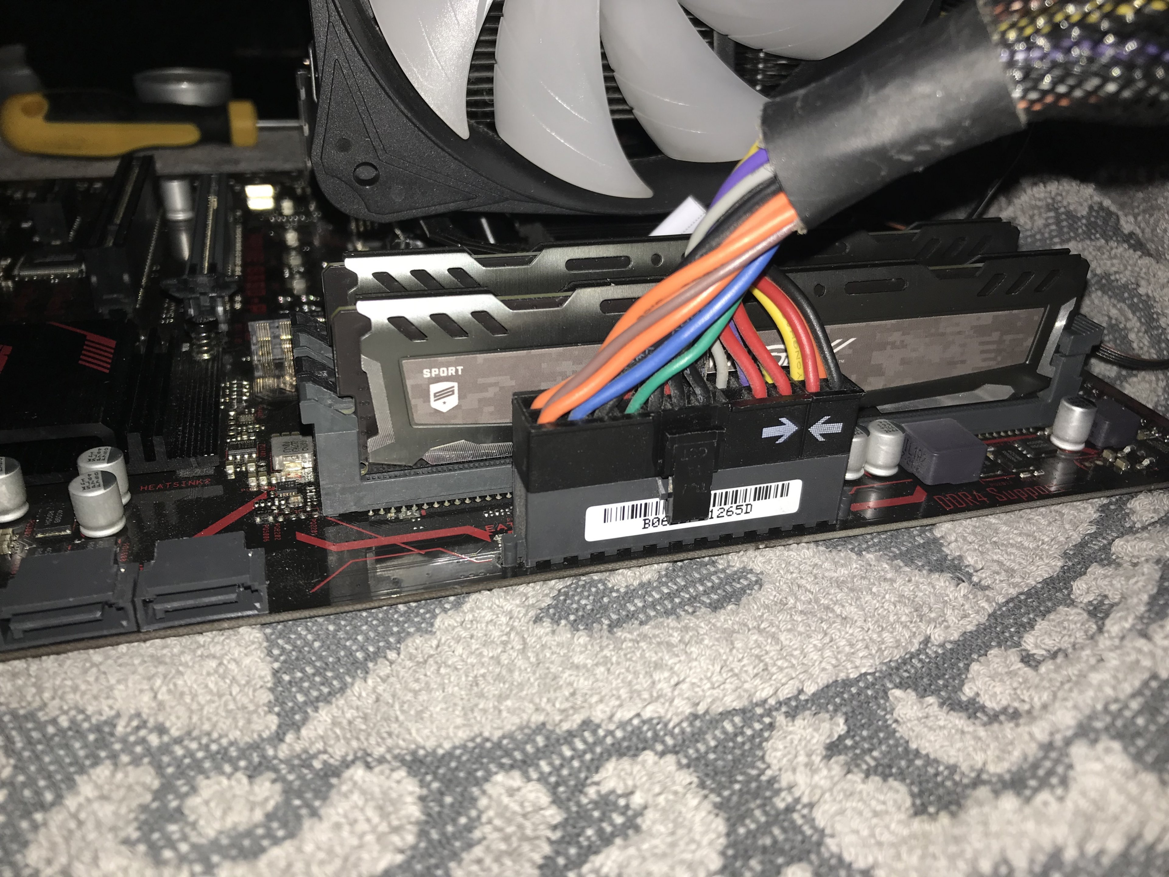

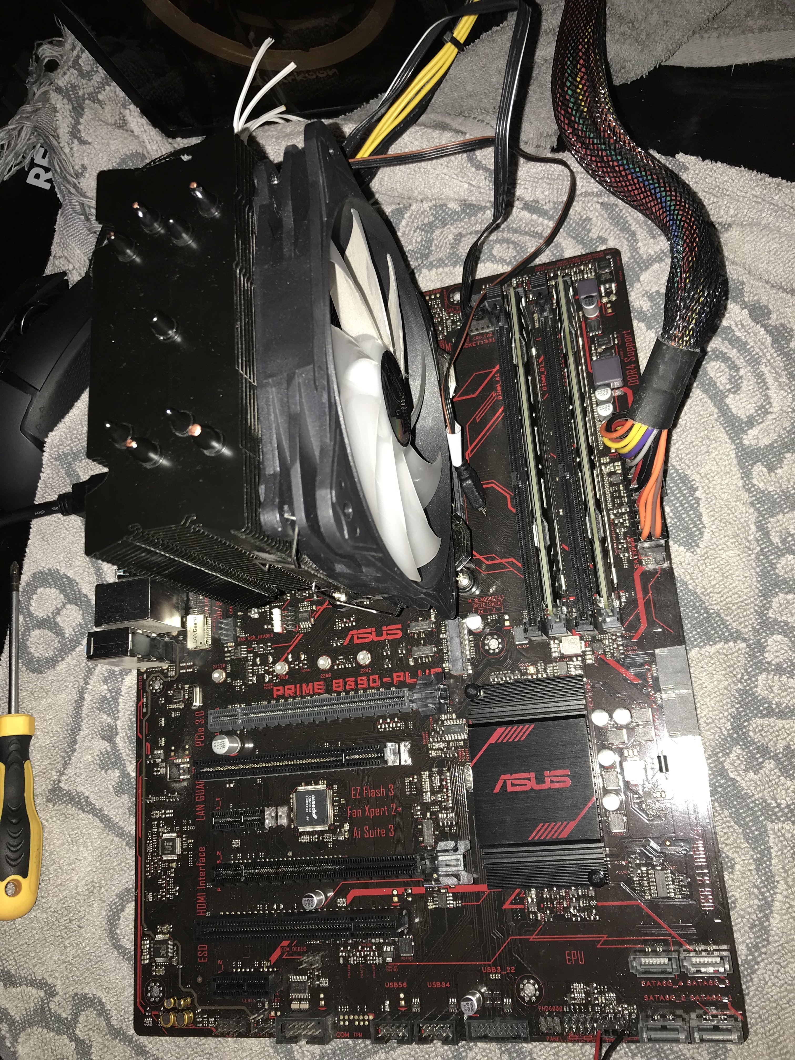

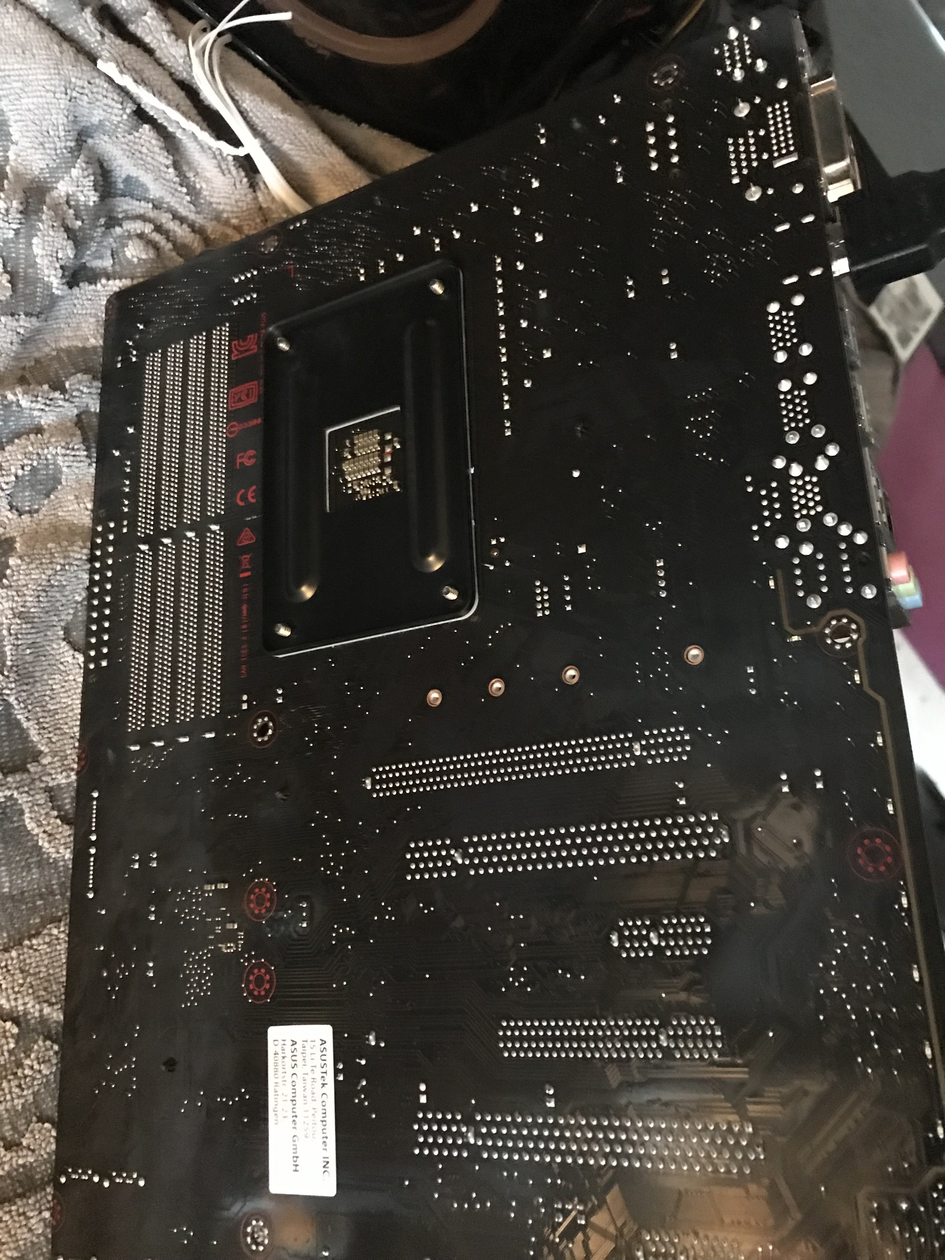

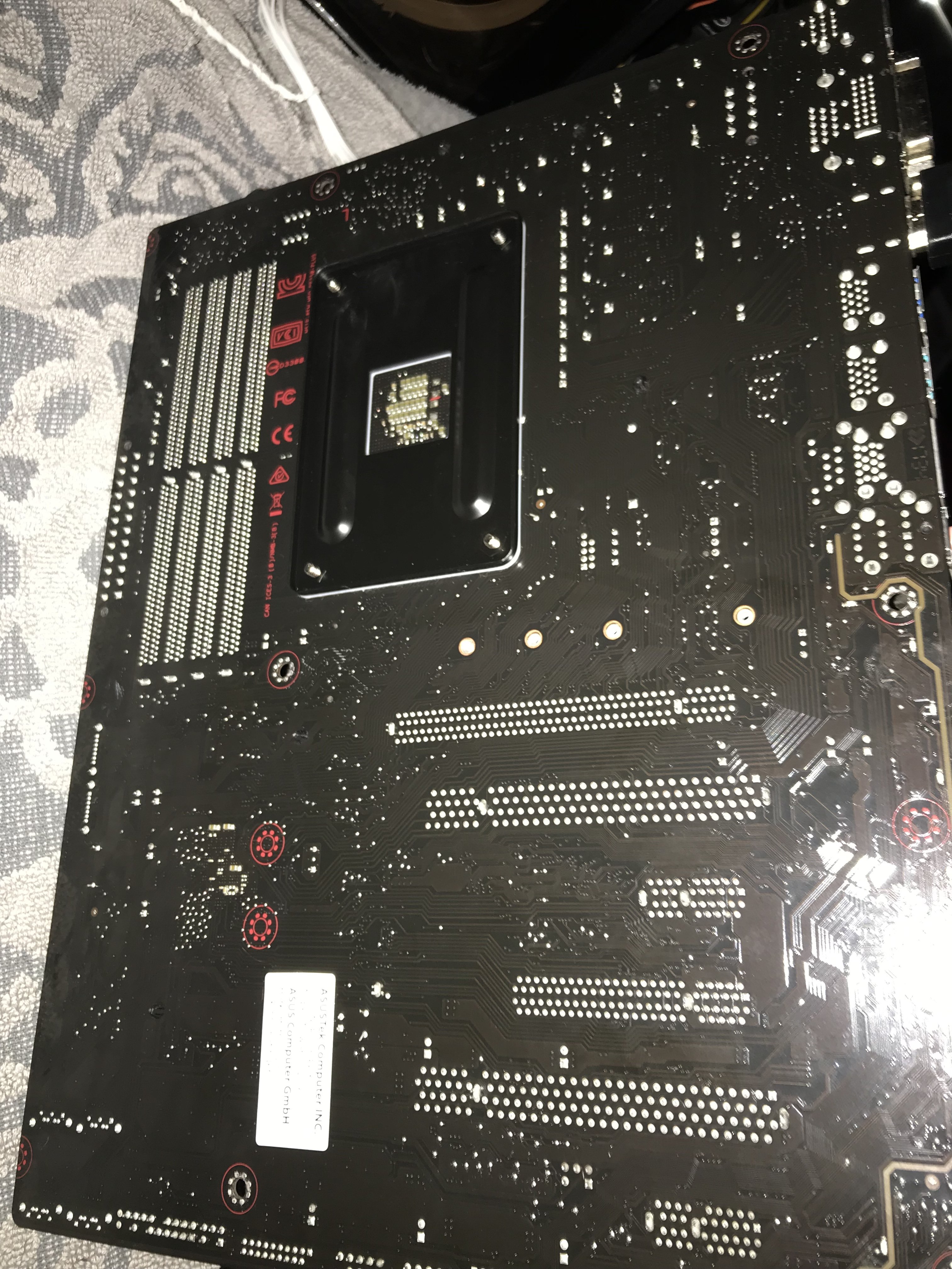

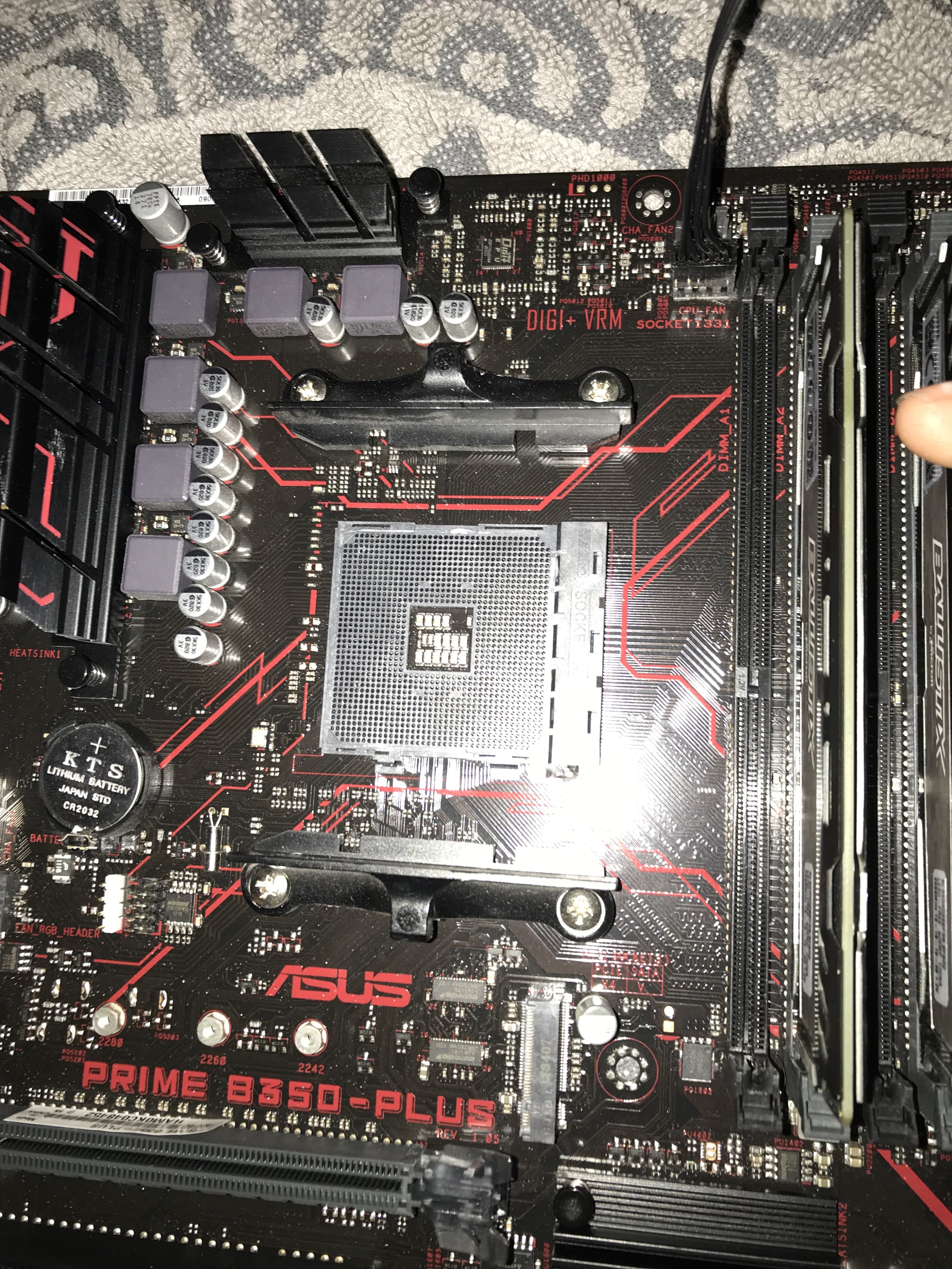

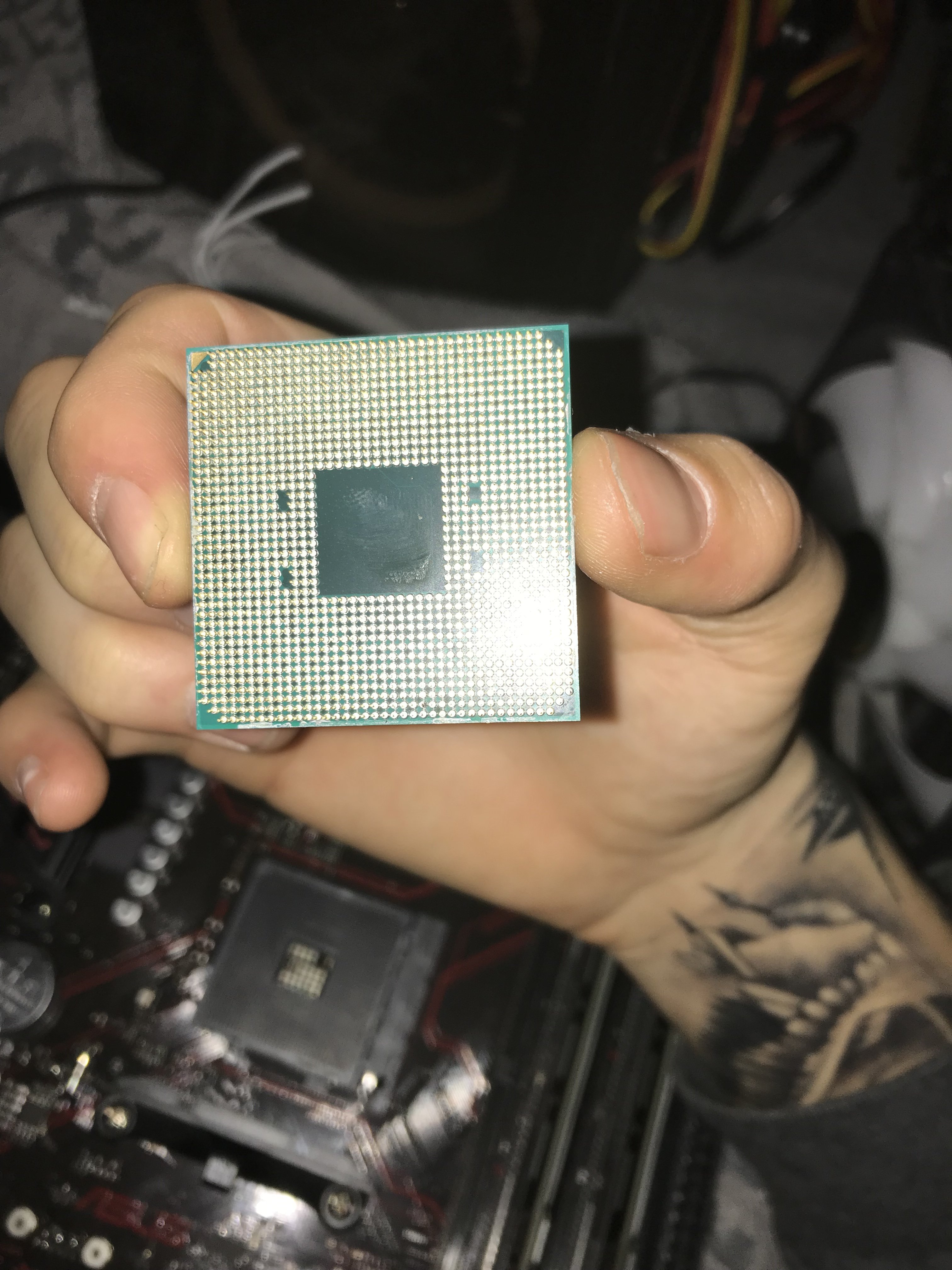

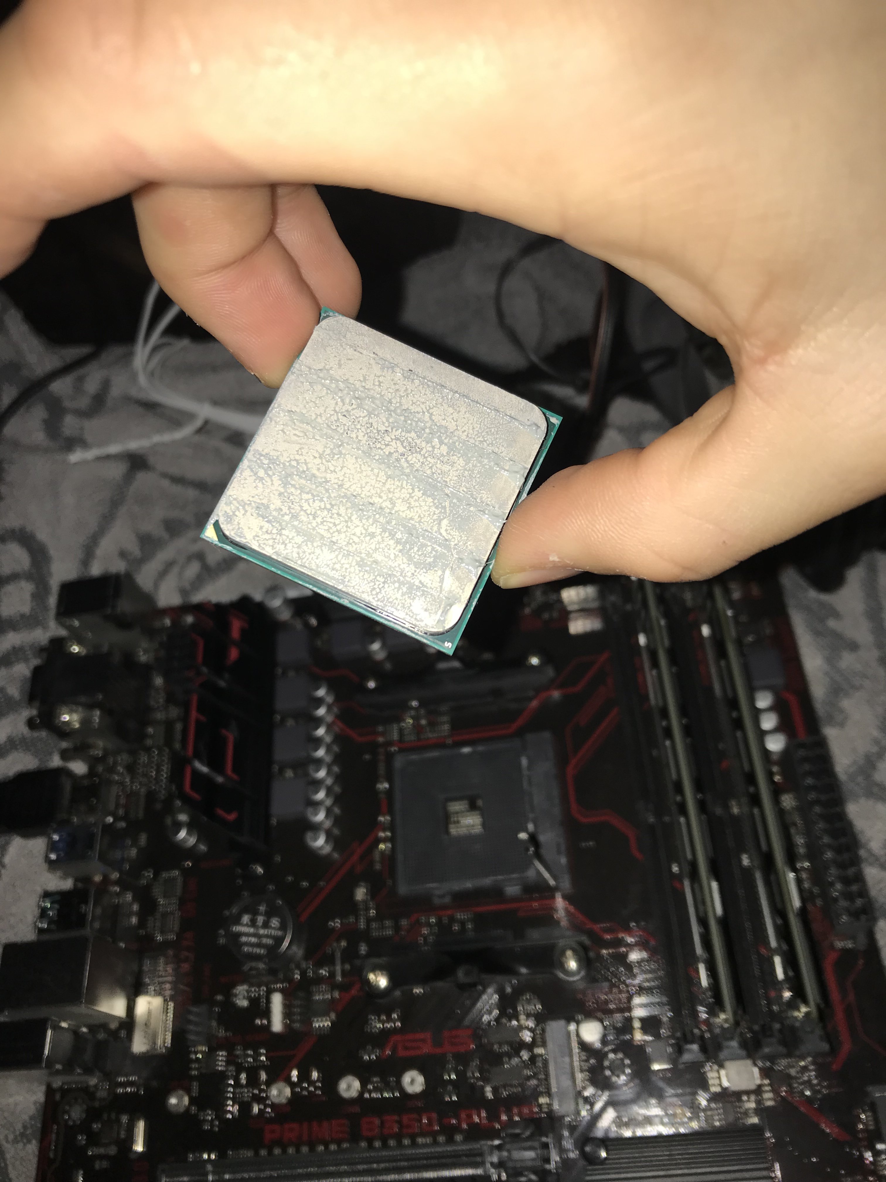

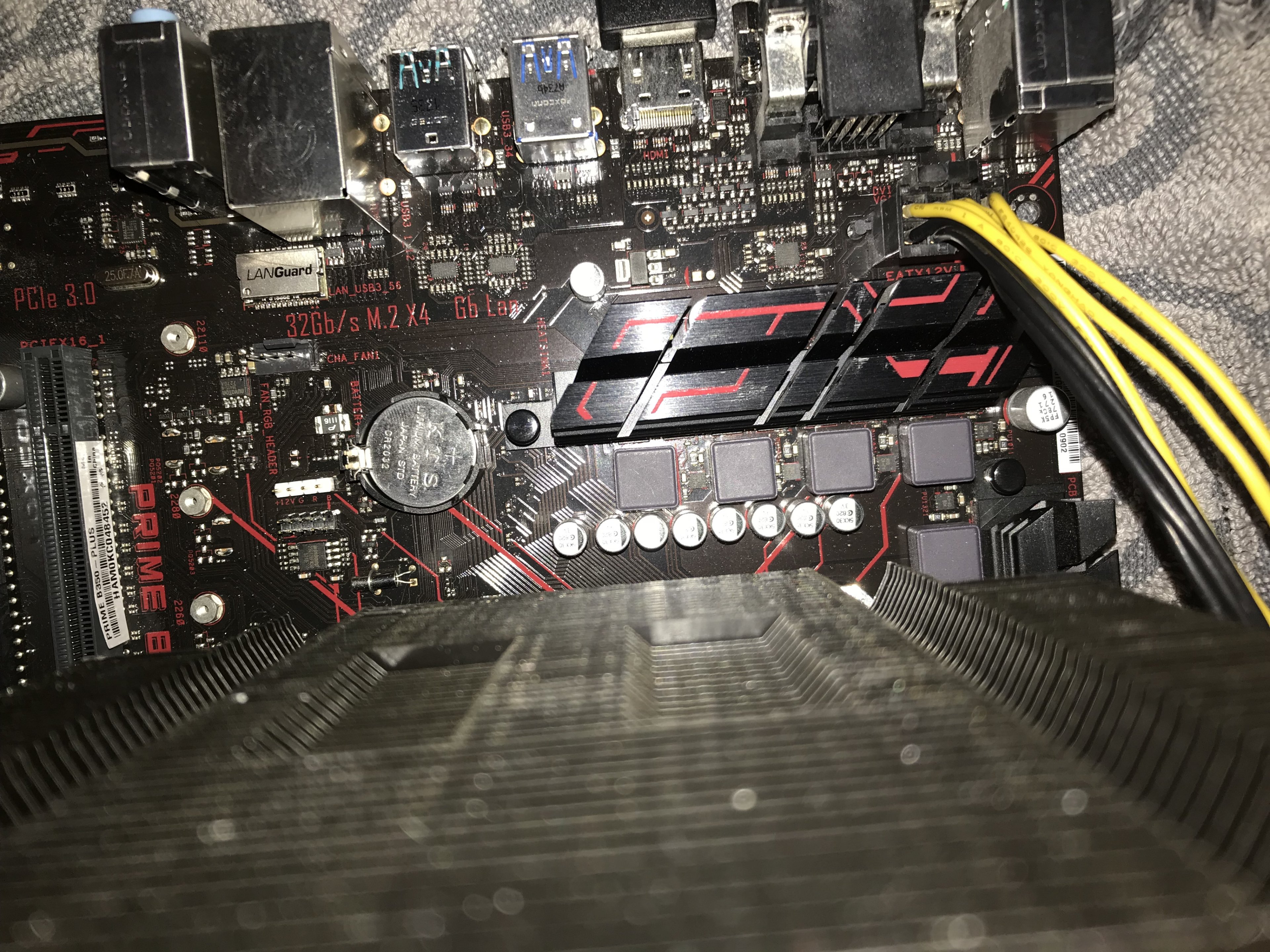

Kannst du mal Bilder vom Mainboard machen(ruhig mehrere, damit man alles genau erkennen kann)? Falls du die CPU ausgebaut hast auch von der Unterseite der CPU.
Ich hoffe die Helfen euch weiter

Kann man erstmal nix erkennen, außer, dass an der Unterseite der CPU Wärmeleitpaste hängt...
evtl. hast Du auch was durch elektrostatische Entladung gekillt, wenn ich so sehe dass das Board auf ner Tischdecke liegt...
Das hab ich darauf gelegt weil ich eine glasplatte darunter habe, und nichts zerkratzen möchte
@Sandrojay23 leider nein. Konnte auf den Bildern nichts offensichtliches erkennen, woran es liegen könnte.
Als umständliche aber sichere Methode um das Problem einzugrenzen bleibt dir wohl nur noch die Komponenten einzeln zu testen :/ .
Edit: vlt. auch einfach mal mit nur einem RAM-Riegel ausprobieren in den jeweils dem obersten, und 2. von oberen Slot. Nur um das mal auszuschließen.
