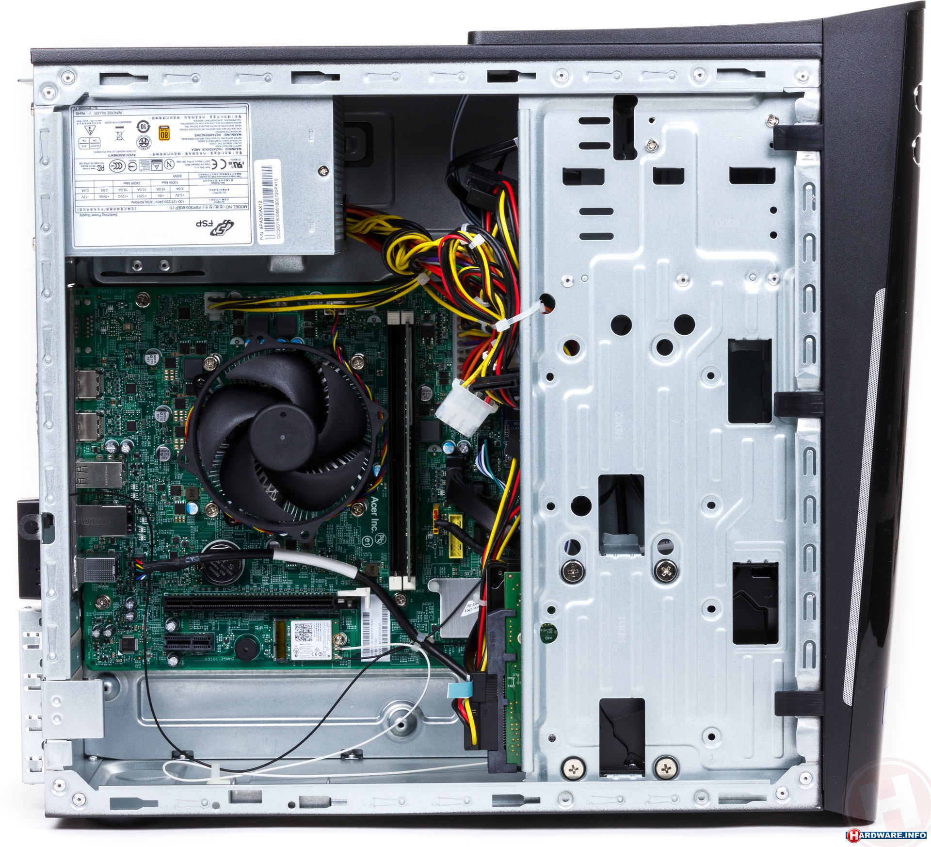

Also Acer gibt aber selber an es sei ein 300W Netzteil verbaut und Fotos vom Acer Aspire TC-780 bei Google belegen das. Hat Standard ATX.
Wenn dieses FSP 300W Netzteil von dem Bild oben verbaut ist, dann kann das drin bleiben. Das ist für einen Fertigrechner noch ganz ok.
EDIT: FSP 300-60EP 80 Plus Bronze
Foto kann ich erst in einer Woche bringen, bin im Urlaub
Hat kein 6 Pin, aber braucht die 1050 Ti ja auch nicht. Gigabyte empfiehlt eine 300W PSU für die verlinkte Karte.
