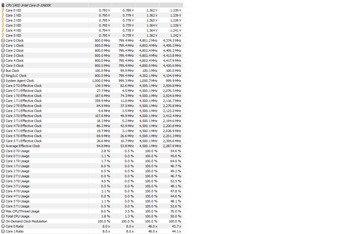

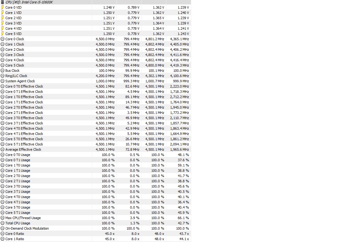

Meine Temperaturen springen recht stark im idle bzw. bei niedriger Last im Windows von 29°C auf 55°C und zurück, gestern von 39°C auf 55°C, teilweise kurzeitig höher.
Mir kommt generell die Temperatur zu hoch vor. Das Problem war vor den unten genannten Schritten schlimmer.

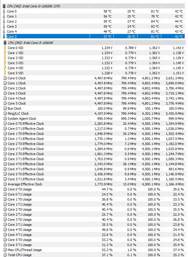

Edit Screenshots bei mittlerer Last im Windows, Spiel wird per Steam heruntergeladen. Temps springen von 27C° niedrigster Wert auf bis ca. 58C° Auslastung bis 50%.

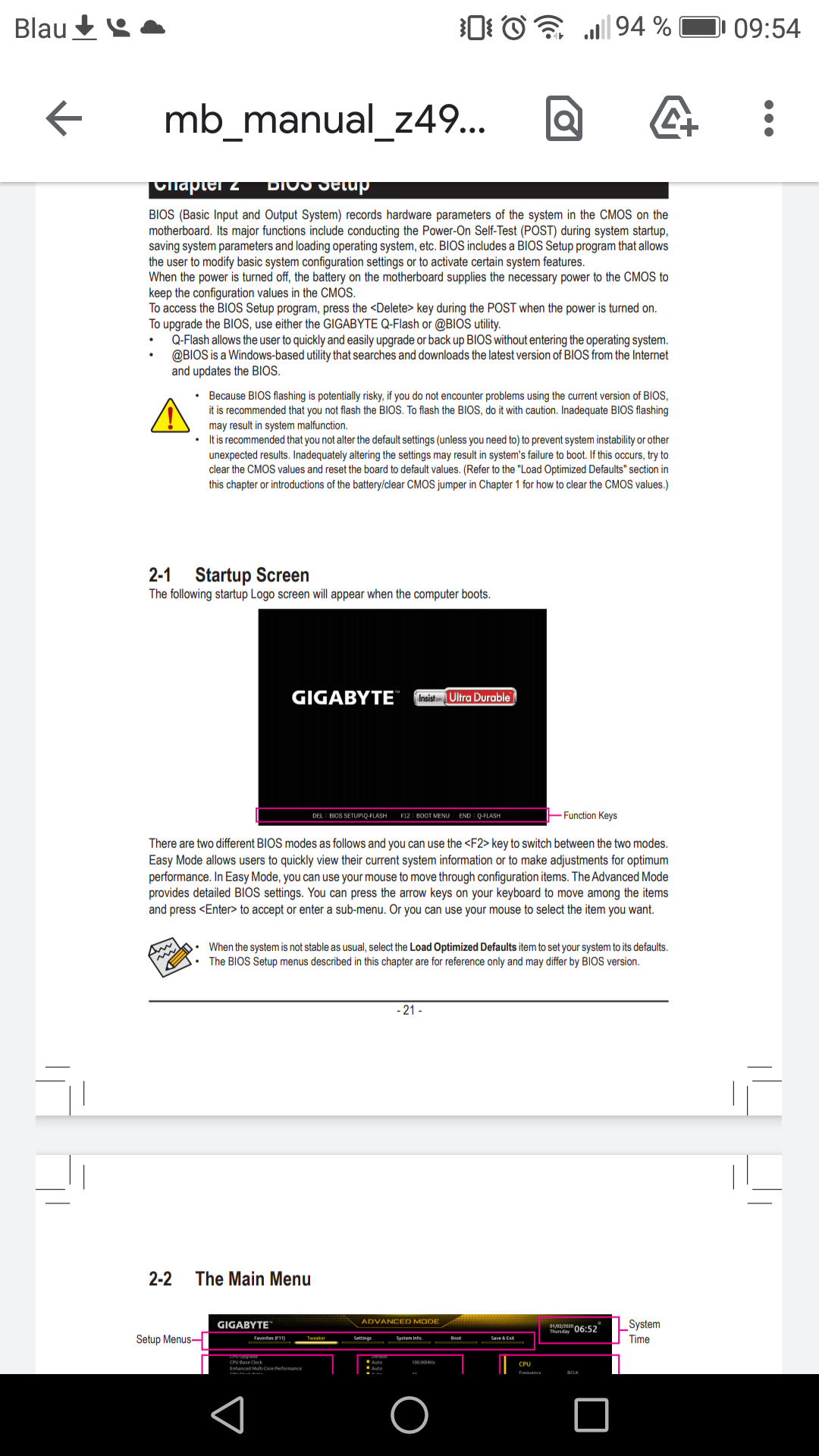

Ein weiteres Problem ist, dass ich nur über Windows ins Bios komme, Wenn ich DEL spamme passiert nichts beim Rechnerstart. = F2 drücken beim Start anstelle DEL oder F12
Hast Du mal F2 versucht um ins BIOS zu kommen.
Reaktionen: elponcho
Schon mal was von "Handbuch" gehört? Ist so ein Papierding, das dem Mainboard beiliegt. Alternativ kann man dieses Papierding auch als PDF in diesem neuartigen Dingsda abrufen, das sich "Internet" nennt.

Ja ich hab das Handbuch gelesen, dort stand nur DEL um ins Bios zu kommen. F2 nur um im Bios selbst die erweiterten Optionen anzuzeigen. (Siehe Screenshot). War meine betriebsblindheit, hatte seit 10 Jahren nur DEL gebraucht...

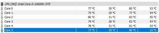

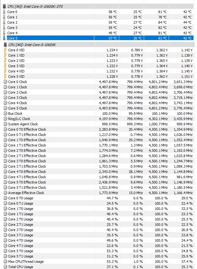

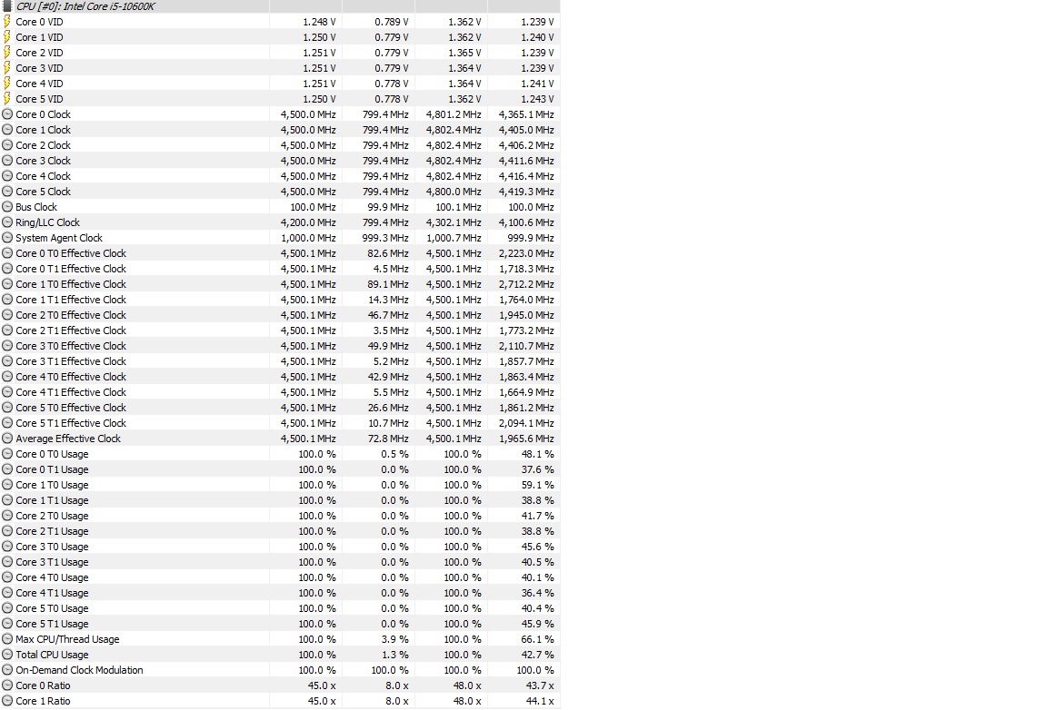

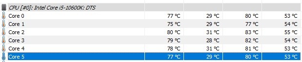

Ich lasse gerade Cinebench R23 durchlaufen beim 2ten Pass habe ich schon 80C° auf allen Kernen. Siehe Screenshots mittweile Pass 4.
Edit

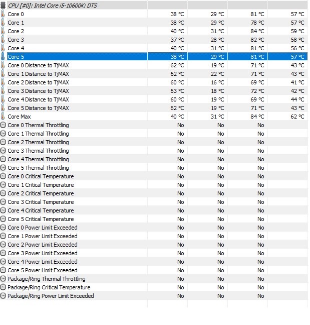

Die Screens kurz nach Ende vom 4ten Durchlauf ohne Last.
Mein letztes Intel System war ein i5 2500k der auf Spiele Last nie über maximal 65°C kam.
Mir geht es darum ob alles ok ist oder ob ich irgendetwas verbessern muss, z.B. nochmals den Kühler überprüfen oder etwas im Bios verändern, da mir die Temperaturen auf Last bzw. Volllast recht hoch vorkommen. Vielleicht hat jemand ein ähnliches Setup und gleiche Werte. Deswegen meine Frage sind die Werte normal, bei Temperatur und Spannung?
