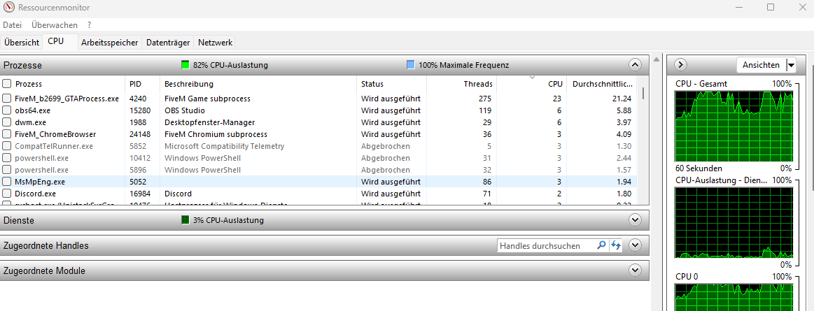

Hier als Beispiel:
Meistens pendelt die CPU bei ca 95% ein, was halt dann, bei größeren Spielern oder Spielen, zu laggs kommt.
Hast du mal die Auslastung nach CPU Prozent sortiert? Was verursacht den da die Last? Das Spiel und OBS scheinen es ja nicht zu sein...
Soweit ich das erkenne ist OBS und FiveM, die die Last verusachen. Die CPU kommt schnell an die Grenzen, taktet auch bei allen Cores dann auf 5GHz hoch, was Temperaturen von etwa 85 Grad verusacht, trotz Wasserkühlung und neuer Wärmeleitpaste.
Dient der PC als FiveM-Server? Ein Spiel wird da ja nicht angezeigt.
