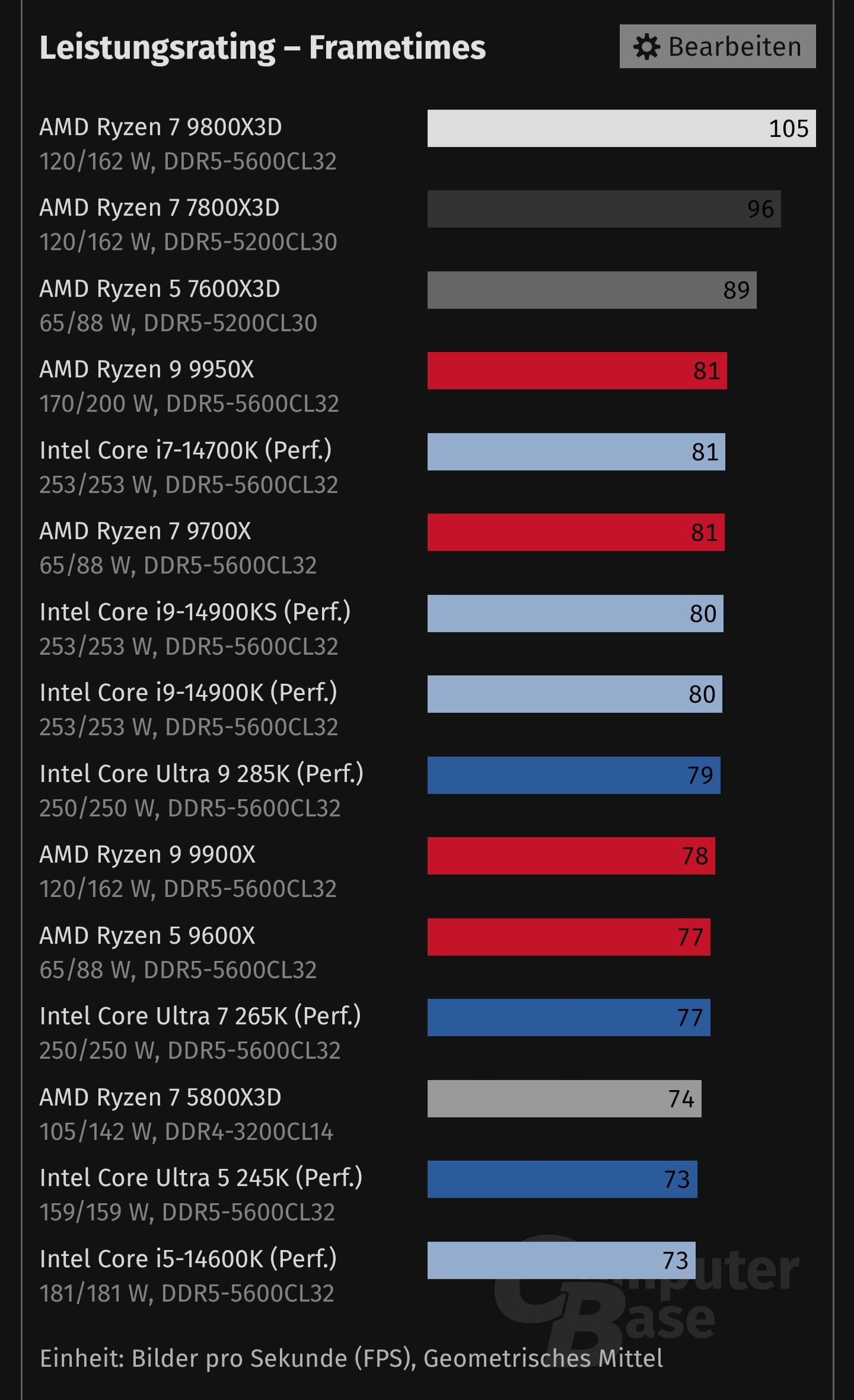

Leider steht somit als nächstes eine neue CPU an, vorher natürlich ein BIOS Update, oder ein kompletter Pattformwechsel (MB+CPU1 oder CPU2+RAM).
Der 7500F ist Spielperformancetechnisch gleichwertig zum 5700X3D.
Den 7600X3D gäbe es bei Mindfactory immer mal wieder für 280€ und wären in den Top 3.
Quelle: CPU Rangliste Frametimes
