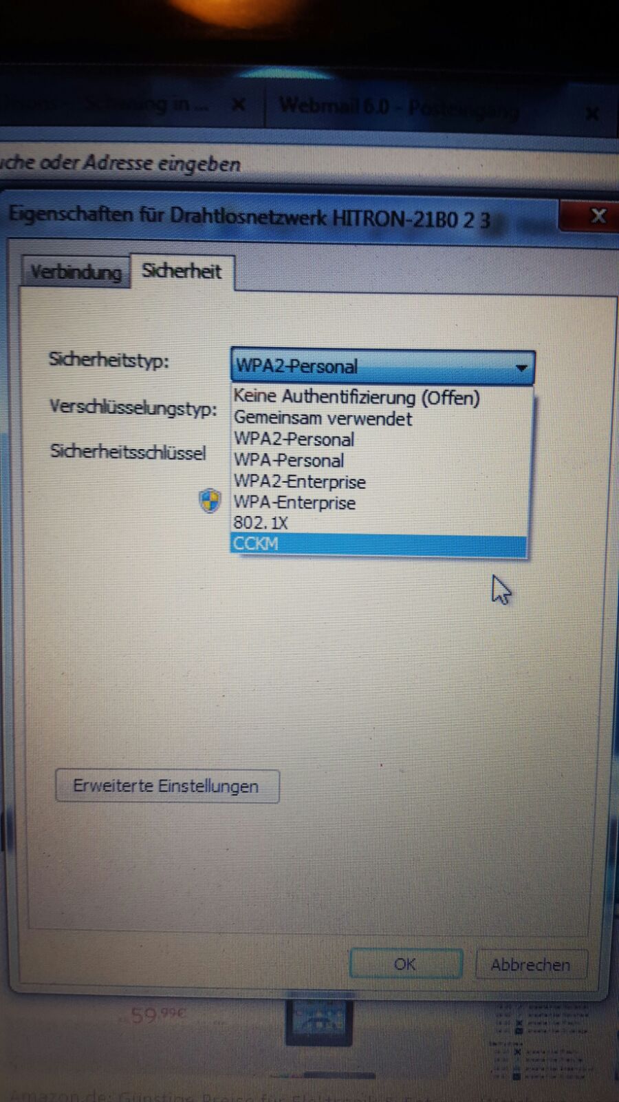

Am Client kannst du einstellen soviel du willst, ausschlaggebend ist, was der Router anbietet. Um der Sache nochmal ein wenig Nachdruck zu verleihen:
Eine WLAN mit WEP ist effektiv nicht sicherer als ein völlig unverschlüsseltes! Das Passwort lässt sich in wenigen Minuten knacken und dann sind die bösen Buben im Heimnetz. Kostenlos Mitsurfen ist dann noch das Harmloseste, was sie anstellen können.
Fazit: Weg mit WEP im Router.
Es muss ja auch nicht sicher sein um es zu testen.
Stell die Verschlüsselung aus und versuch Dich zu verbinden, wenns geht sind die Modi halt nicht kompatibel.
In den 5 Min wird schon keiner KiPos bei Dir laden^^
