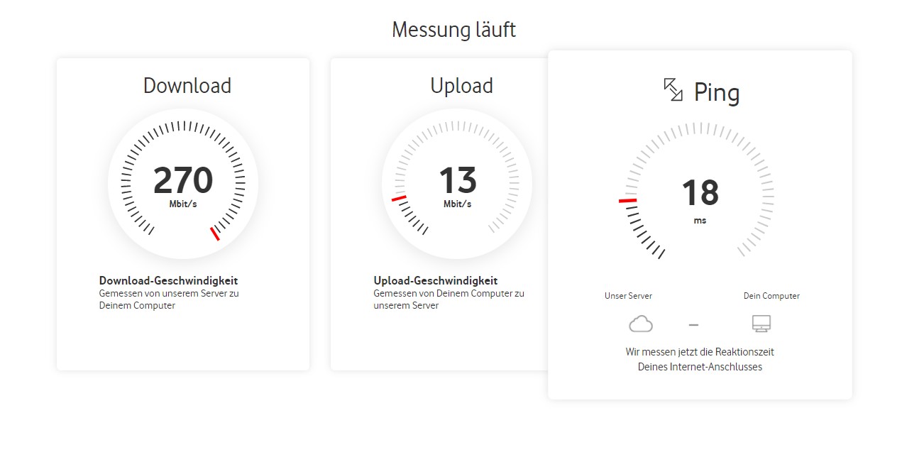

Wenn der Repeater korrekt konfiguriert ist kann er dazu nix mehr beitragen, die Fritte entscheidet welches WLAN genutzt wird. Nimm vom Repeater zum PC ein Kabel (der 1200 hat ja einen Ethernet-Anschluss), schalte beim PC das WLAN ab und schau ob die Übertragungsraten besser werden. Wenn nicht hat die Fritte vorher alles richtig gemacht und der Kauf des Repeaters war eine Fehlinvestition.

Also gerade den PC und Repeater mit Lankabel verbunden, das scheint richtig zu gehen wenn man sich den Vodafone Speedtest anschaut.
