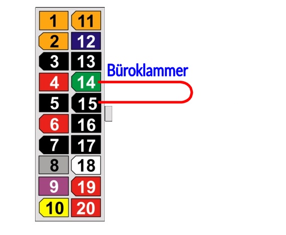

Alle Kabel vom Mainboard entfernen und die Kontakte 14 und 15 verbinden.
Anhang anzeigen 1500157 .

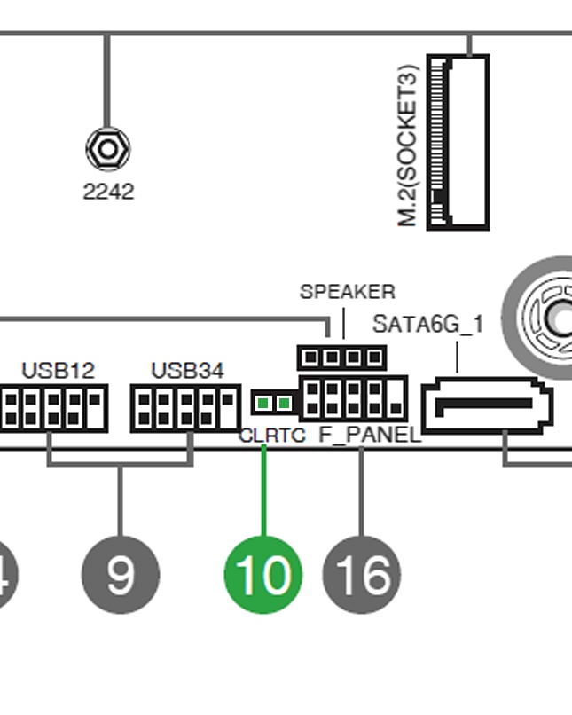

Schlage das Handbuch
https://www.asus.com/de/supportonly/prime a520m-k/helpdesk_manual/
auf Seite 1-1 auf und sieh Dir die Belegung an.
Dort findet man bei Nr. 10 die 2 Kontakte CLRTC (Clear Realtime Clock).
Diese verbindest Du mit einem Schraubenzieher 5 - 10s bei ausgeschaltetem PC.
Dann könnte der PC wieder neu starten.
