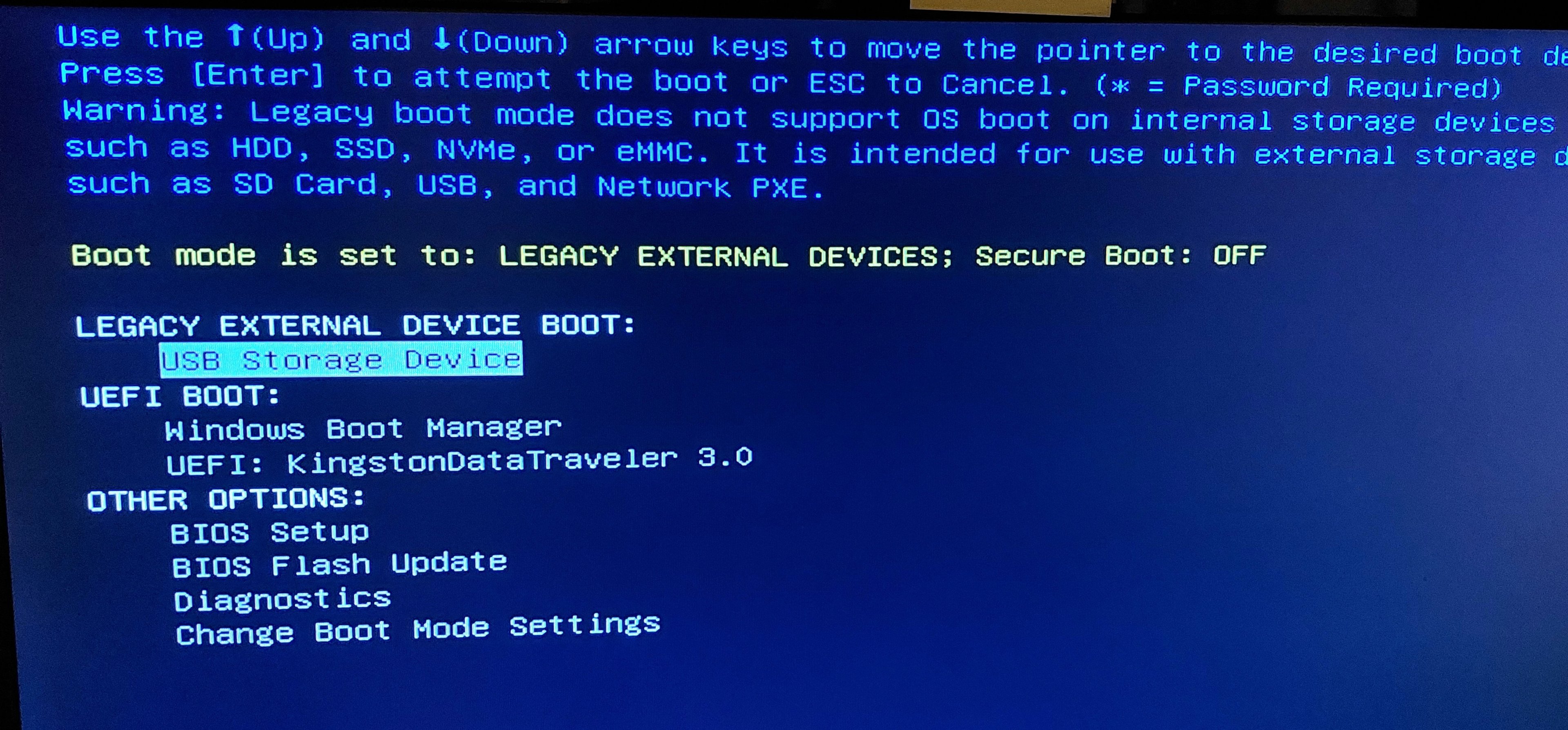

da bin ich leider noch mal. Die Rückfrage hat ergeben, dass der PC inkl. Platte eingeschickt werden soll. Und das führt mich jetzt zu meinem nächsten Problem: nach mehreren Anläufen ist es mir jetzt gelungen, DBAN auf einen bootfähigen Stick zu ziehen. Der PC bootet dann, öffnet DBAN, wenn ich dann aber Enter eingebe, um die Partition auszuwählen, die gelöscht werden soll, kommt die Meldung "can't open '/proc/cmdline':No such file or directory.
Meine Suche in Google hat ergeben, dass man bei dieser Fehlermeldung UEFI und Secure Boot im Bios deaktivieren soll. Beides ist nach meinem Verständnis bereits deaktiviert (ich hänge im nächsten Post ein Foto an), d.h. ich komme an dieser Stelle nicht weiter und kann meine Daten nach wie vor nicht löschen.
Habt ihr einen Rat für mich?
So ist das BIOS momentan eingestellt

ich hoffe das kommt jetzt nicht falsch rüber: da ich eher nur Anwender(in) bin, verstehe ich nicht so ganz, worauf deine Frage genau abzielt, das ist weder patzig noch irgendwie ironisch gemeint, mir fehlt vielmehr das Hintergrundwissen um zu verstehen, was genau du wissen möchtest.
Was ich weiß ist, dass es sich um eine 240 GB SSD handelt. Hilft das als Info?
Eine SSD ist keine Festplatte, sondern Flash-Speicher, da nutzt mein kein DBAN, da es keinen Sinn hat, man kommt nicht direkt an die jeweiligen Speicherzellen heran.
Für SSDs gibt es andere sichere Löschmethoden. Von welchem Hersteller ist sie denn?
