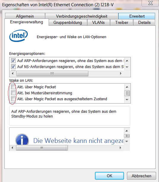

Ich musste die Wake-on-Lan Funktion über die Eigenschaften der Netzwerkkarte deaktivieren:
Systemsteuerung -> Geräte-Manager -> Netzwerkadapter -> Eingenschaften -> Einstellungen ändern -> Energieverwaltung:
