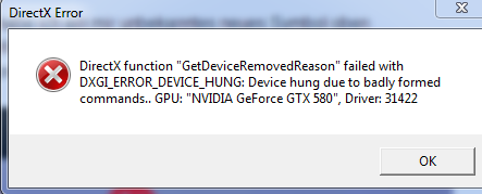

http://www.3dmark.com/3dm/412984
lief durch, nur die Karte fiepte echt wie ein abgestochenes Schwein! in bf3 wird die auch echt laut.
Sind gerade die neusten beta treiber drauf, deswegen die Meldung bei 3dmark. Aber bei den stable Treibern davor bestand das Problem auch ;)

Wie beschrieben, wenn ich bf3 mit standard Spannung der Graka spiele, stürzen die Grafiktreiber ab! Das erkenne ich an einer Fehlermeldung. "Dispaly Driver wurden wieder hergestellt, oder so" Den Fehler kenne ich aber schon lange! De blöde Sparkle Support antwortet ja auch nie.

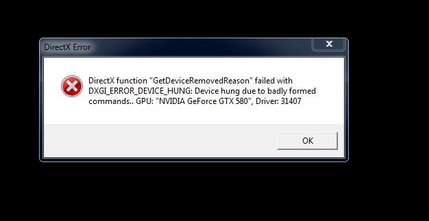

super, nun mit neuen Fehlermeldungen. Neuste WHQL treiber sind drauf!
Jemand ne Idee was das bedutete?

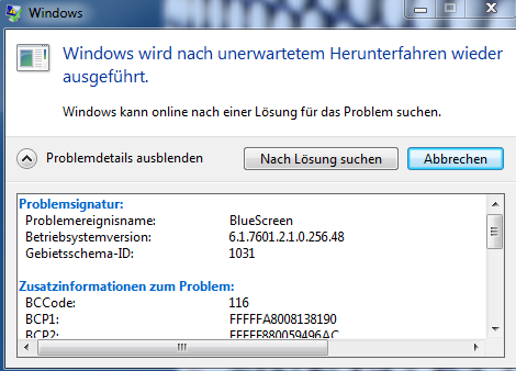

Code:
Problemsignatur:
  Problemereignisname:	BlueScreen
  Betriebsystemversion:	6.1.7601.2.1.0.256.48
  Gebietsschema-ID:	1031
Zusatzinformationen zum Problem:
  BCCode:	116
  BCP1:	FFFFFA8008138190
  BCP2:	FFFFF880059496AC
  BCP3:	FFFFFFFFC000009A
  BCP4:	0000000000000004
  OS Version:	6_1_7601
  Service Pack:	1_0
  Product:	256_1
Dateien, die bei der Beschreibung des Problems hilfreich sind:
  C:\Windows\Minidump\040113-8736-01.dmp
  C:\Users\admin\AppData\Local\Temp\WER-18189-0.sysdata.xml
Lesen Sie unsere Datenschutzbestimmungen online:
  http://go.microsoft.com/fwlink/?linkid=104288&clcid=0x0407
Wenn die Onlinedatenschutzbestimmungen nicht verfügbar sind, lesen Sie unsere Datenschutzbestimmungen offline:
  C:\Windows\system32\de-DE\erofflps.txt

hast du die karte jemals in einem anderen pc getestet, um sicher zu sein, dass der fehler nicht woanders ist?
funktionieren andere spiele?
was erwartest du, wenn du eine 1.5jährige karte zurückschickst?
warum sollte eine firma behindert sein? (schon mal daran gedacht, dass vielleicht die e-mail adresse nicht passt? oder dass du auf deutsch geschrieben hast und die alle nur englisch verstehen? zudem solltest du dich direkt beim verkäufer melden, nicht beim hersteller.) hast du überhaupt 2 jahre garantie auf dieser karte und nicht nur 1 jahr garantie plus 1 jahr gewährleistung?
windiges gehäuse heisst noch lange nicht, dass alle elemente gleich gut gekühlt werden.
