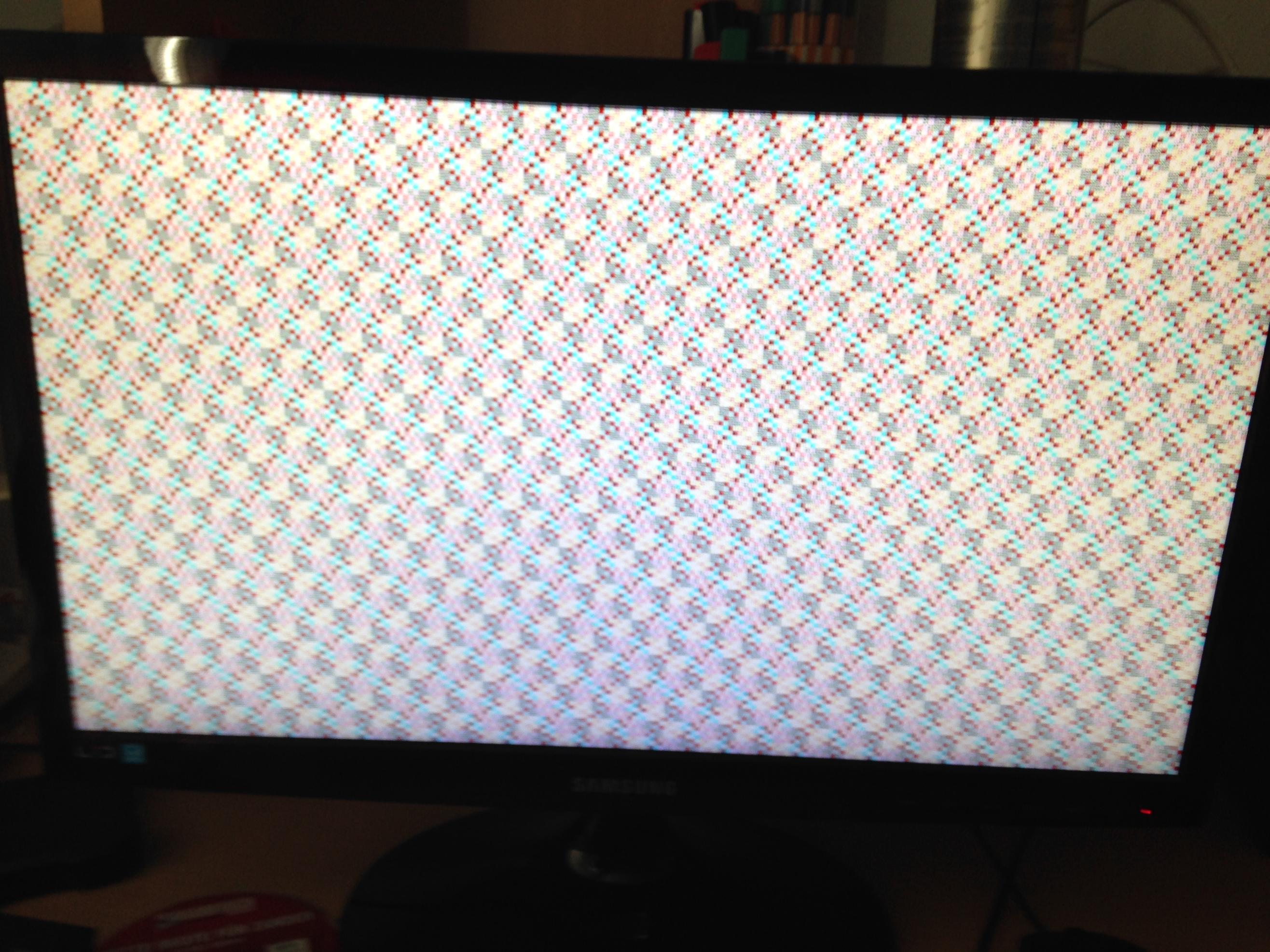

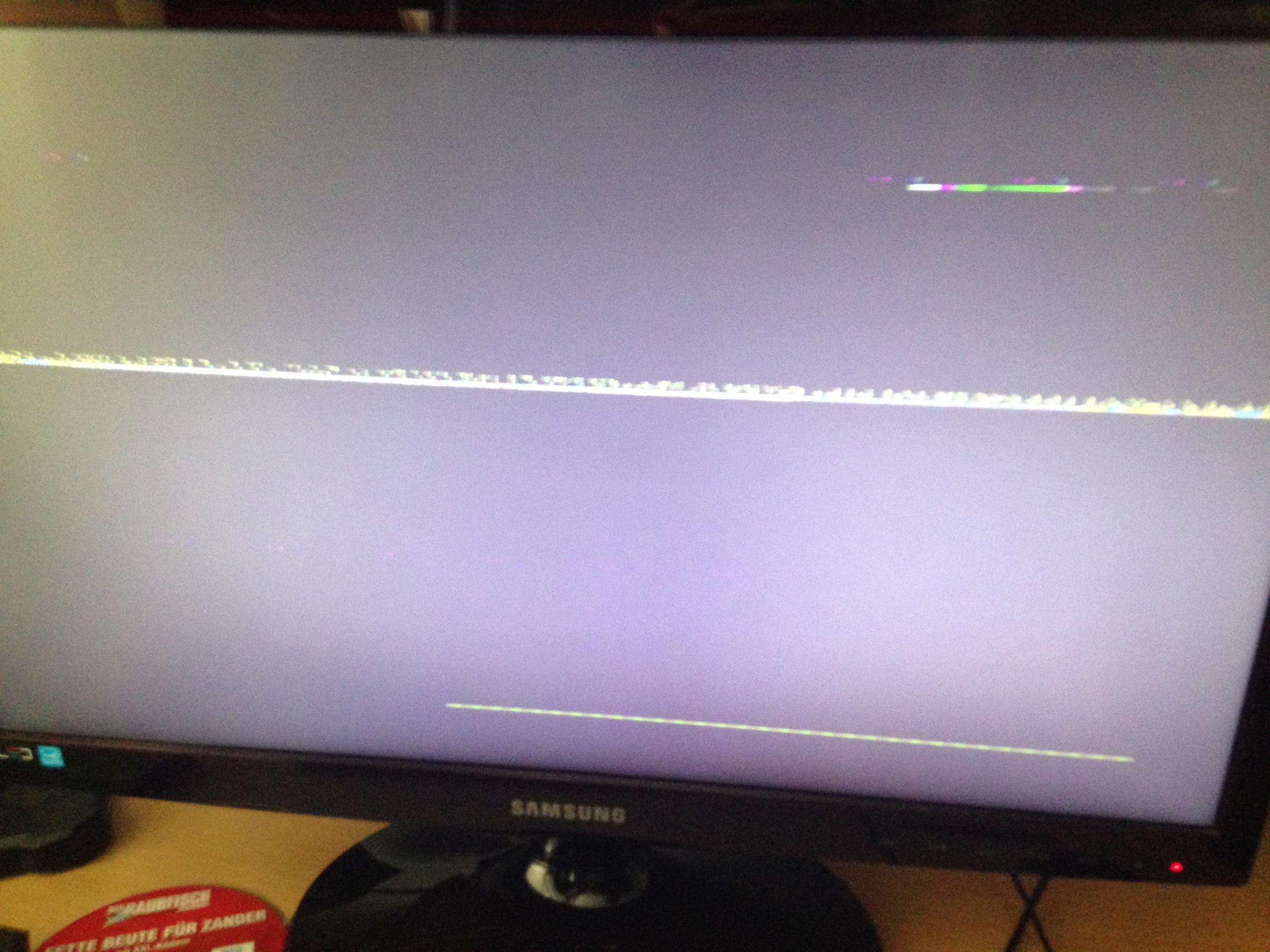

Ich habe seit ein paar Wochen das Problem das mein PC abstürzt. Zuerst werden immer ein paar kleine Teile des Bildschirms schwarz und irgendwann sieht es so wie auf dem Bild aus.
Jetzt hatte ich seit 2 Wochen kein Problem aber gestern fing es wieder an. Ich hatte den PC schon in Reperatur. Und er testete meinen PC konnte aber keinen Absturz feststellen. Danach hab ich ihn die zwei Bilder gezeigt und er meinte: Die Grafikkarte wäre kaputt. Jetzt wollte ich fragen ob man nur durch die 2 Bilder 100% sagen kann das die Grafikkarte kaputt ist und ob ihr mir sonst irgenwie helfen könnt.

Graka putt einschicken :evillol:
Mal ne Frage warum hattest du dein PC schonmal in Reperatur?Waren diese Grafik probleme schonmal vor der Reperatur da?
Auf jedenfall ist deine Karte kaputt das steht schonmal fest hoffe hast noch Garantie?Weiteres würde mich mal deine Kühlung interessieren
was hast du an Kühler verbaut?
Es war nicht wirklich eine Reperatur. Ich hab den PC dahingegeben aber er konnte nichts feststellen bis ich ihn das Bild zeigte und danach habe ich gesagt das ich darauf noch Garantie habe.

Ich habe mich auch mittlerweile mit den Gigabyte Support in Kontakt gesetzt
Was für einen Grund bitte hattest du deinen PC dort hinzubringen?
Wurde der PC fertig gekauft oder selber zusammen gebaut?
Der Grund war das ich nicht mehr weiter wusste. Habe schon einen Post gepostet und bekam keine Antworten. Er wurde selbst zusammengebaut.
UPDATE:
Laut Gigabyte sollte ich die Grafikkarte in einem anderen PC testen und auch Mainboard+Netzteil testen und falls der Fehler danach immer noch auftritt sollte ich den Händler kontaktieren. Da der Fehler nur eher selten auftritt wird es schwer mit dem testen
gibt noch ne schmale Chance:
Schalte im BIOS den PCI-Express Slot von AUTO/GEN3 auf die Einstellung "Gen2" und teste nochmals.
