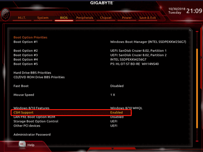

Und dann frage ich mich trotzdem wieso die 1080 nicht in meinem Hauptpc funktioniert
Welche Komponenten sind da drin bzw. startet die 1080 auch nicht, wenn CSM an ist?
@TorenAltair RX6700XT (bza die 1080 zum testen)
MSI B450 Gaming Plus,
32GB RAM (aber auch mit dem Corsais-RAM gestest, funktioniert).
Ryzen 7 5800X
CSM sagt mir leider nichts.
Aber die 1080 scheint ja nicht defekt zu sein, auf dem ganz alten Board funktioniert die ja zum Glück.
Ja, es könnte sein, dass diese noch keinen vollständigen UEFI GOP-Loader hat und daher auf einem alten Board mit CSM läuft und falls Du Windows 11 hast, wird sehr sehr wahrscheinlich auf dem Hauptrechner CSM aus sein.
Edit: Bild von einem Gigabyte-UEFI
Reaktionen: Azghul0815
@TorenAltair Danke für die Erklärung!
Tatsächlich ist auf beiden PCs Win11 installiert, aber gut möglich, dass die Option beim Hauptrechner inaktiv ist.
