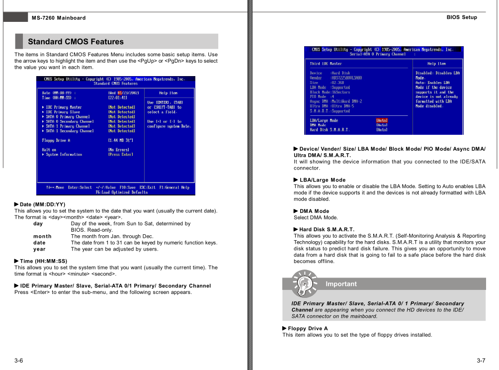

Datum und Uhrzeit im BIOS wieder korrekt eingestellt?

batterie auch richtig herum drin??? scheint als wenn er ständig die einstellungen verliert, denn der MSI-Bildschirm scheint das startlogo des bios zu sein, somit resetet es sich scheinbar selbst, weil die daten nicht gehalten werden können nach dem abschalten..

Ins BIOS rein und bei Standard CMOS Features die Einträge Date und Time entsprechend korrigieren.
Mit welchen Tasten steht ja rechts unter Help Item.
Das ist übrigens aus dem Manual (Handbuch) deines Motherboards entnommen ... ;)
