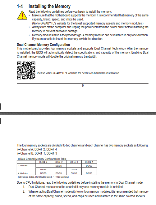

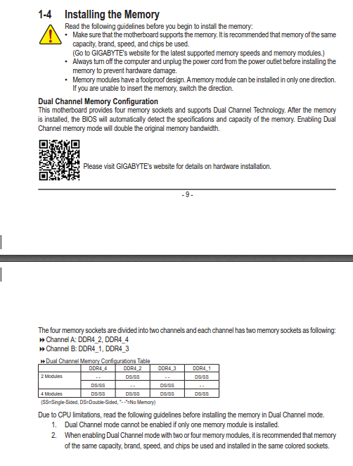

ok mein post war nicht richtig , laut tabelle soll dann doch 1 und 2 oder 3 und 4 ;-) sry
Im Handbuch vom Motherboard steht die Empfehlung des Motherboards-Herstellers
Und der empfiehlt entweder DDR4_2 u. DDR4_1 oder DDR4_4 u. DDR4_3, siehe
jup aber über der tabelle stehts anders :-) komisch . solltest aber auch beim booten sehen obs mit dual channel läuft
Nö, in der Tabelle steht es auch so wie in der Kanalbelegung und der Slotzuordnung oben drüber.
Dual-Channel = Kanal A belegt u. Kanal B belegt. ;)
