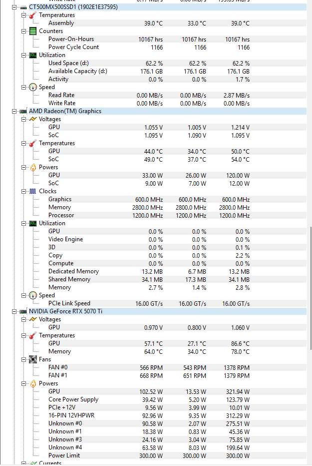

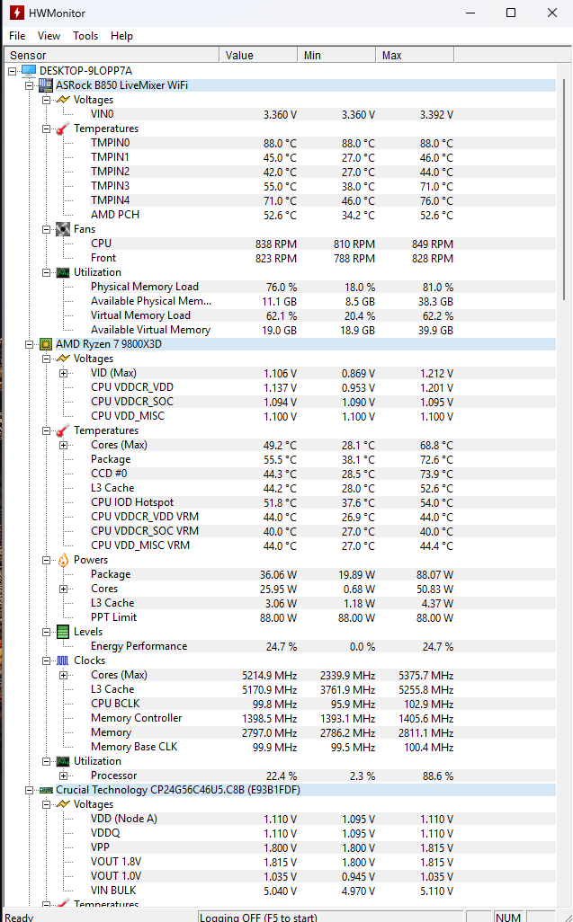

Hier Screenshots von HWMonitor ich hoffe so kann man alles genau erkennen:
Die Werte stammen nach etwa einer Stunde Path of Exile 2 auf maximalen Einstellungen. Zusätzlich liefen auf dem zweiten Monitor Chrome mit etwa 10 Tabs sowie ein Stream bzw. der VLC-Player. Der Rechner hatte also durchaus gut zu tun.

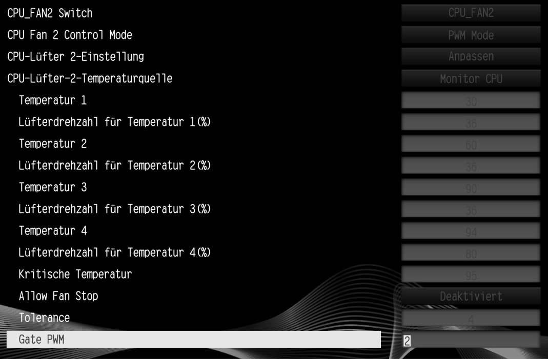

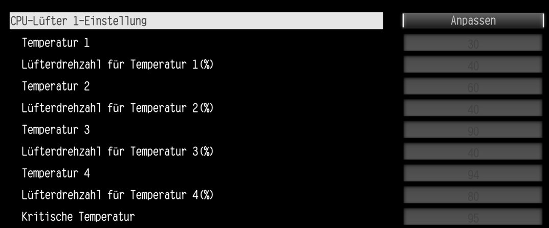

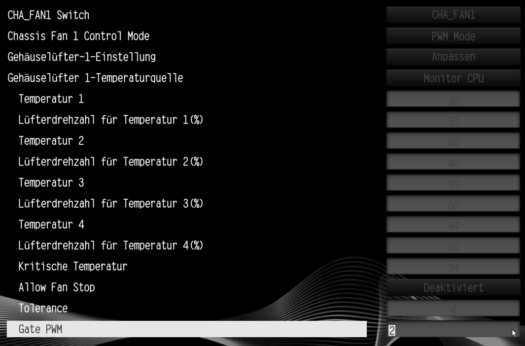

Im BIOS habe ich die CPU-Lüfter aktuell wie folgt eingestellt:
Lüfter 1:
Lüfter 2:
Bei den Gehäuselüftern war ich mir unsicher, ob ich als Temperaturquelle die CPU oder das Mainboard auswählen sollte.
Bei 30 % Lüfterdrehzahl höre ich die Lüfter praktisch gar nicht. Ab etwa 40 % werden sie hörbar.
Mir wurde außerdem empfohlen, statt PWM den DC-Modus zu verwenden. Wenn ich das einstelle, drehen die Lüfter jedoch sofort deutlich höher und lassen sich nicht mehr auf eine feste Drehzahl regeln.
Hier meine aktuelle Einstellung mit der CPU als Temperaturquelle:

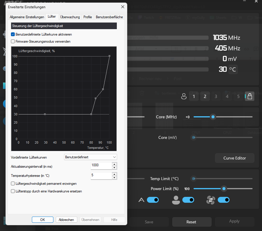

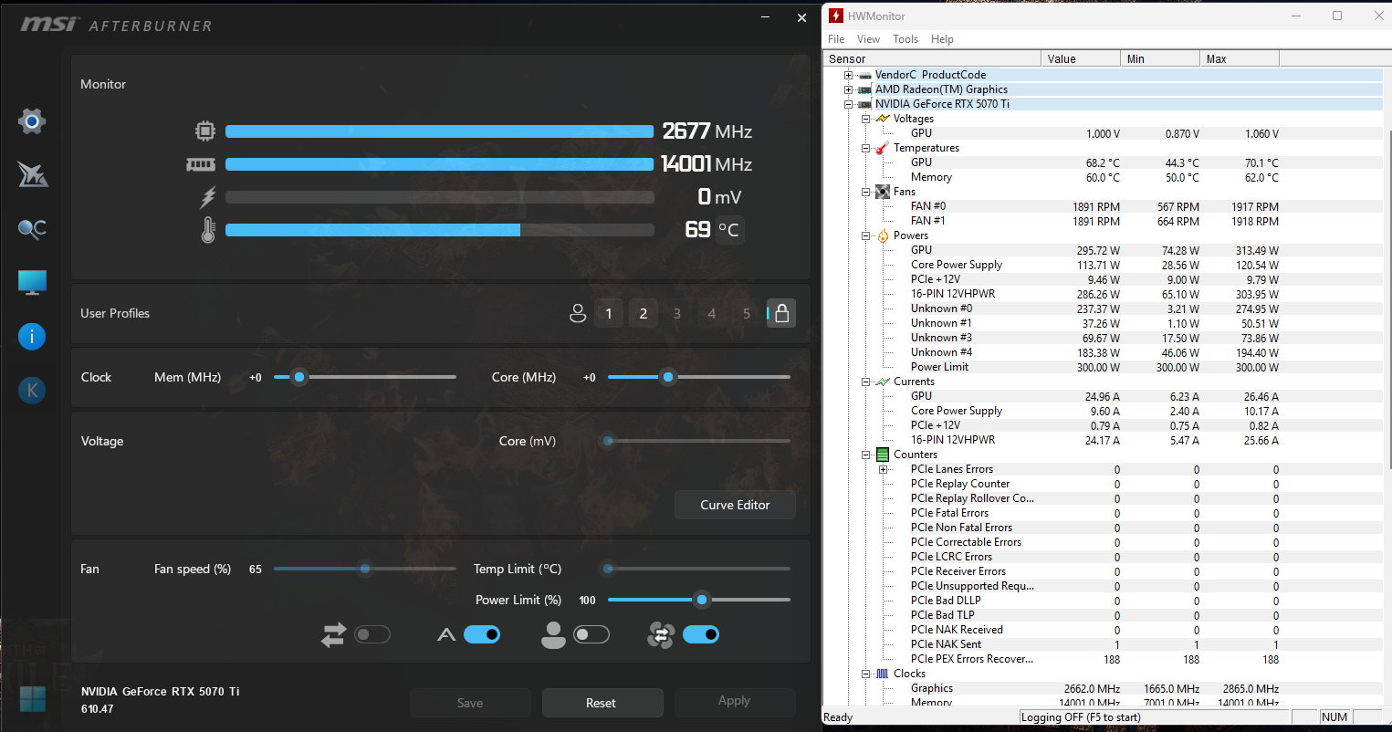

Ich habe auch versucht, mit MSI Afterburner eine Lüfterkurve für meine RTX 5070 Ti einzurichten. Irgendwie funktioniert das aber nicht richtig. So hatte ich die Kurve eingestellt mit Schalter auf P-Mode:
Trotzdem bleibt die Lüfterdrehzahl bei etwa 30 %, selbst wenn die Grafikkarte auf 86 °C steigt. Warum das so ist, kann ich mir nicht erklären.
Wenn ich stattdessen die automatische Steuerung verwende, sehe ich beim Spielen, dass die Lüfterdrehzahl ständig zwischen etwa 40 % und höheren Werten schwankt. Die Lautstärke ist dabei aber völlig in Ordnung.
Kann ich die Lüftersteuerung der Grafikkarte also bedenkenlos auf Automatisch lassen, oder sollte ich das Problem mit der eigenen Lüfterkurve noch weiter untersuchen?

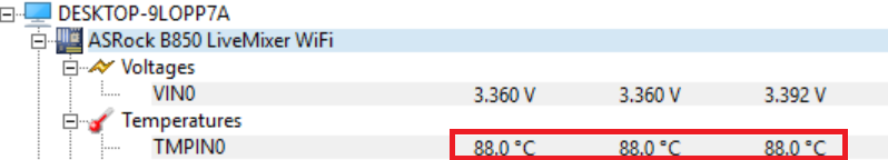

Wasn dette für ne Temperatur am Mainboard? Ggf. mit Hwinfo64 mehr Infos?
Reaktionen: xXDariusXx
@Viper1982 HW Monitor zeigt bei mir auch einige falsche Werte an, seitdem nutze ich nur noch HWinfo.
Reaktionen: wrglsgrft und xXDariusXx
Ist der Wert denn falsch?
Ja, HWMonitor zeigt einige Temperaturen falsch an. Läuft die CPU im Eco-Modus mit 65 Watt und 88 PPT?
Wenn ich zb gegengleiche sind die Werte bei HW Monitor immer anders.

Viper1982 schrieb:
das habe ich mich auch schon gefragt was das für ein wert ist.
ja genau diese Einstellung wurde mir auch empfohlen und so habe ich es im Bios eingestellt

Die Lüfterkurve ist ja grausam. 100% Lüfter erst bei 100C° geht ja mal gar nicht.
Die GPU sollte spätestens bei 80C maximal belüftet werden.
Lass es besser auf Default und check zuerst die Ausgangswerte!

Ohne Last kann man da wenig zu sagen. Bei 88W Limit kannst du die Drehzahlen der Frontlüfter jedenfalls runterfahren. Und Grafikkarte undervolten bringt auch nochmal was.
ich habe nur den Tipp befolgt
bei der Asus Prime GPU würde ich den Zero DB Mode ausschalten.
Asus hat nämlich in der aktuellen Generation das Problem mit der Mindestdrehzahl (30%) gut gelöst, belasse diesen Wert bis 85° danach kann die Kurve steigen.

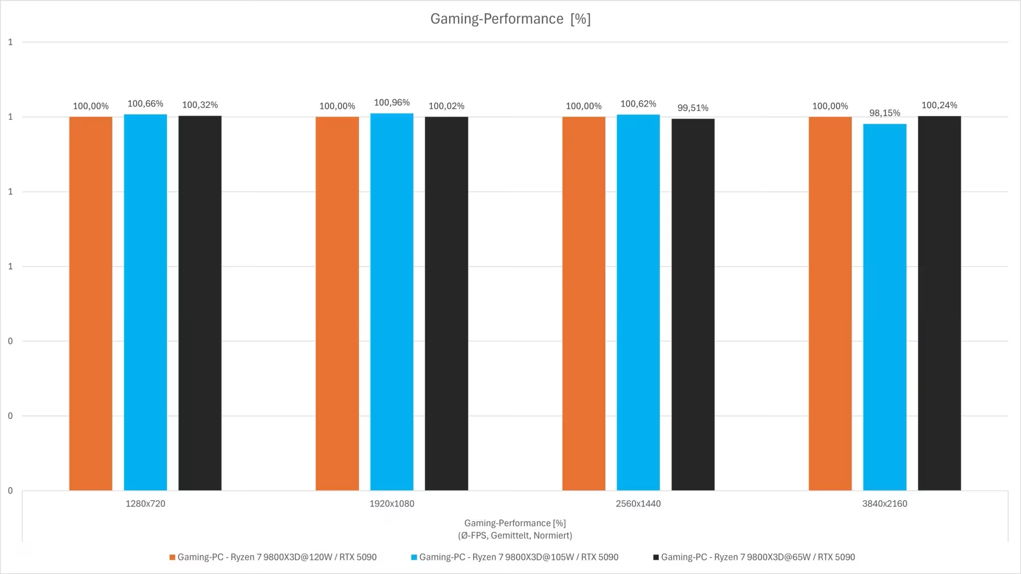

Es ist vollkommen latte, bis wohin der "freigegeben" ist. Irgendwann ist die Effizienz durch den Schornstein, der 9800X3D ist nicht nur ein 7800X3D mit mehr Energieeinsatz, sondern basiert auf der neueren Architektur. Bis zu 162W durch ein CCD jagen ist kompletter Blödfug.
Kannst ja mal hier schauen, wie wahnsinnig sich die Spieleleistung bei den TDP-Stufen unterscheidet (Quelle):

Also ich habe nun bei afterburner einmal auf reset gedrückt und alles auf default gelassen.
Sie ist nun echt spürbar laut, aber ich möchte auch nicht das irgendwas Frühzeitig den Geist aufgibt
so sieht es jetzt aus. Sie ist deutlich Kühler
davor waren die Gradzahlen ja schon bei 86° womit ich ca. schon 50std gezockt habe, damit habe ich jetzt aber nichts Kaputt gemacht oder
Ich bin hier echt um jeden Tipp dankbar ich möchte nur nichts mit meiner Unwissenheit Kaputt machen.
