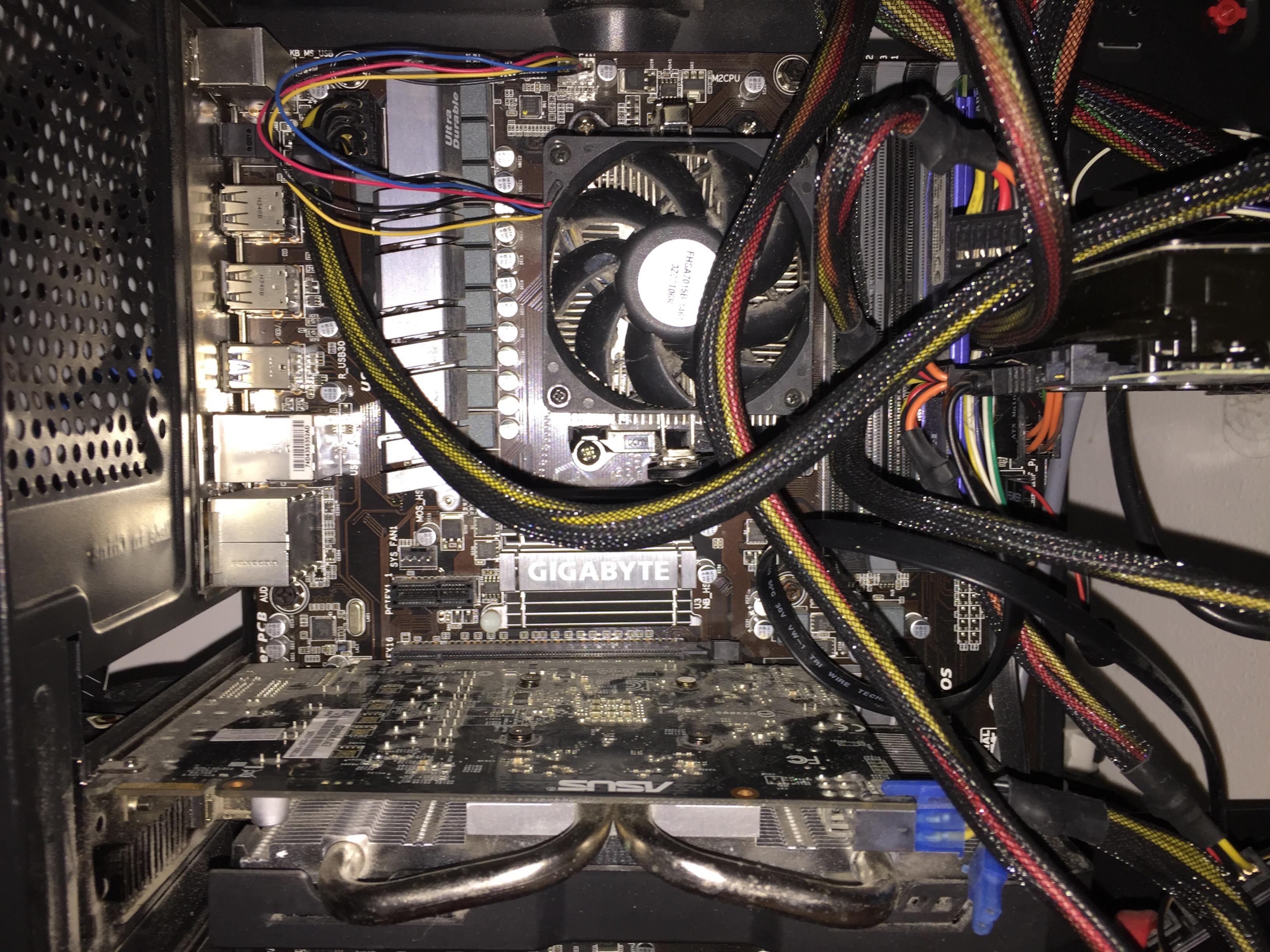

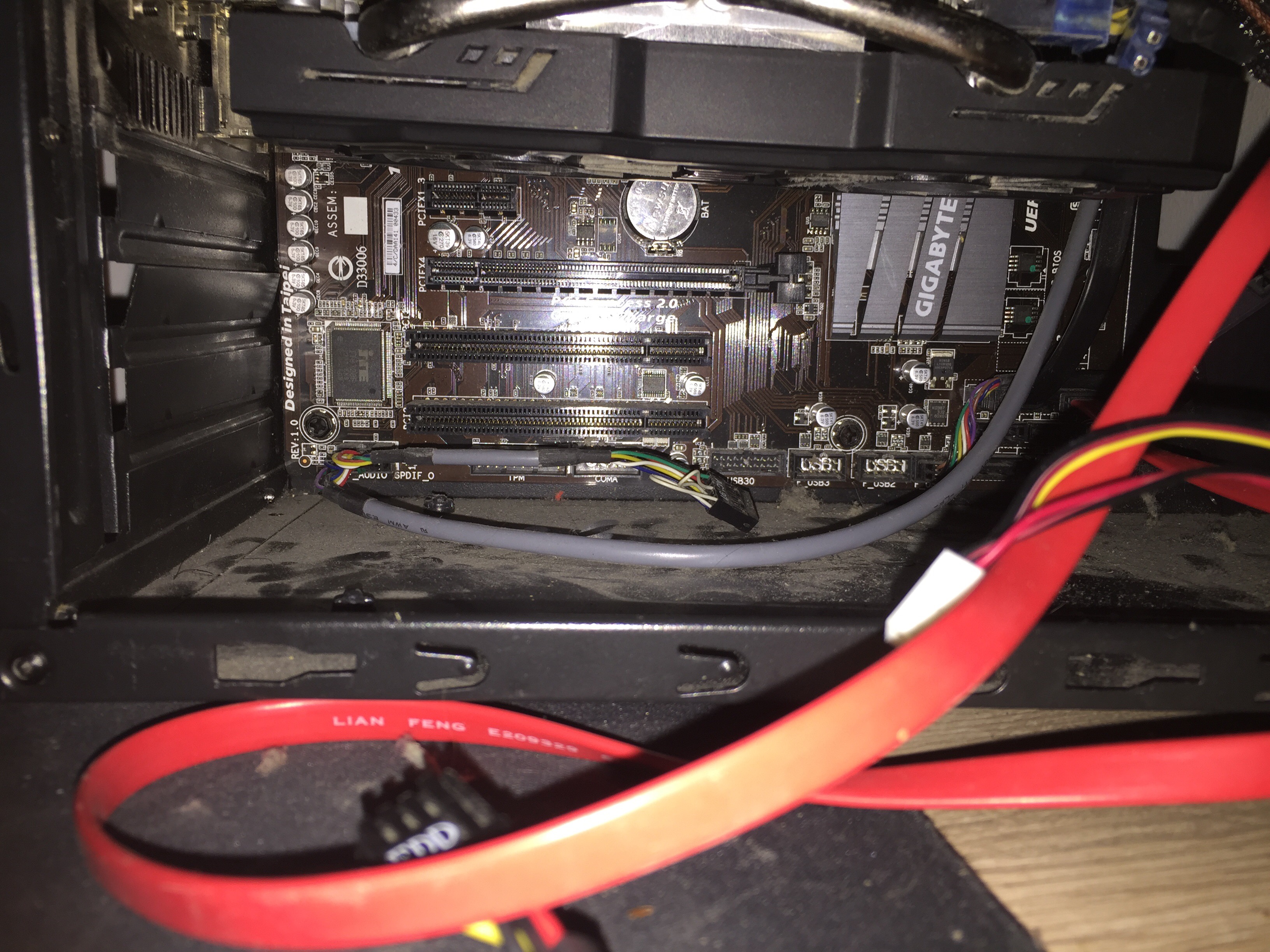

Habe nach dem zusammenbau ein Problem. Und zwar ging es mal, hatte dann das Kabelmanagment neu gemacht und jetzt - nichts. Kein Lüfter kein garnichts! Habe es dann mit power Button überbrücken versucht - keine Reaktion? Was könnte ich falsch / kaputt gemacht haben? Und welche Infos braucht ihr?

welche Hardware genau?
Fotos vom PC innen machen und Posten
das Mainboard brauch vom Netzteil einen 24poligen ATX Stromstecker und einen 4 oder 8poligen CPU Stromstecker, stecken die auch drann?
die benötigten PCIe Stromstecker auch an der Grafikkarte drann?
Monitor auch an der Grafikkarte angeschlossen und nicht am Mainboard
Hast auch alle Stecker wieder an der richtigen Stelle angesteckt? Das wäre das Offensichtlichste.
Mach Fotos davon und nennt die Hardware.
Davor prüfe nochmal alle Kabelverbindungen.
Netzteil ON/OFF Schalter auf "I"?
Wie hast du denn den Power-Button überbrückt? Mit einem z.B. Schraubendreher an die 2PIN für PowerSW?

Und wegen den Kabeln. Hab es nicht verstanden und wollte alles rückgängig machen - deshalb sieht es nun so aus.
http://www2.pic-upload.de/img/32593739/IMG_0876.jpg
http://www2.pic-upload.de/img/32593740/IMG_0877.jpg
