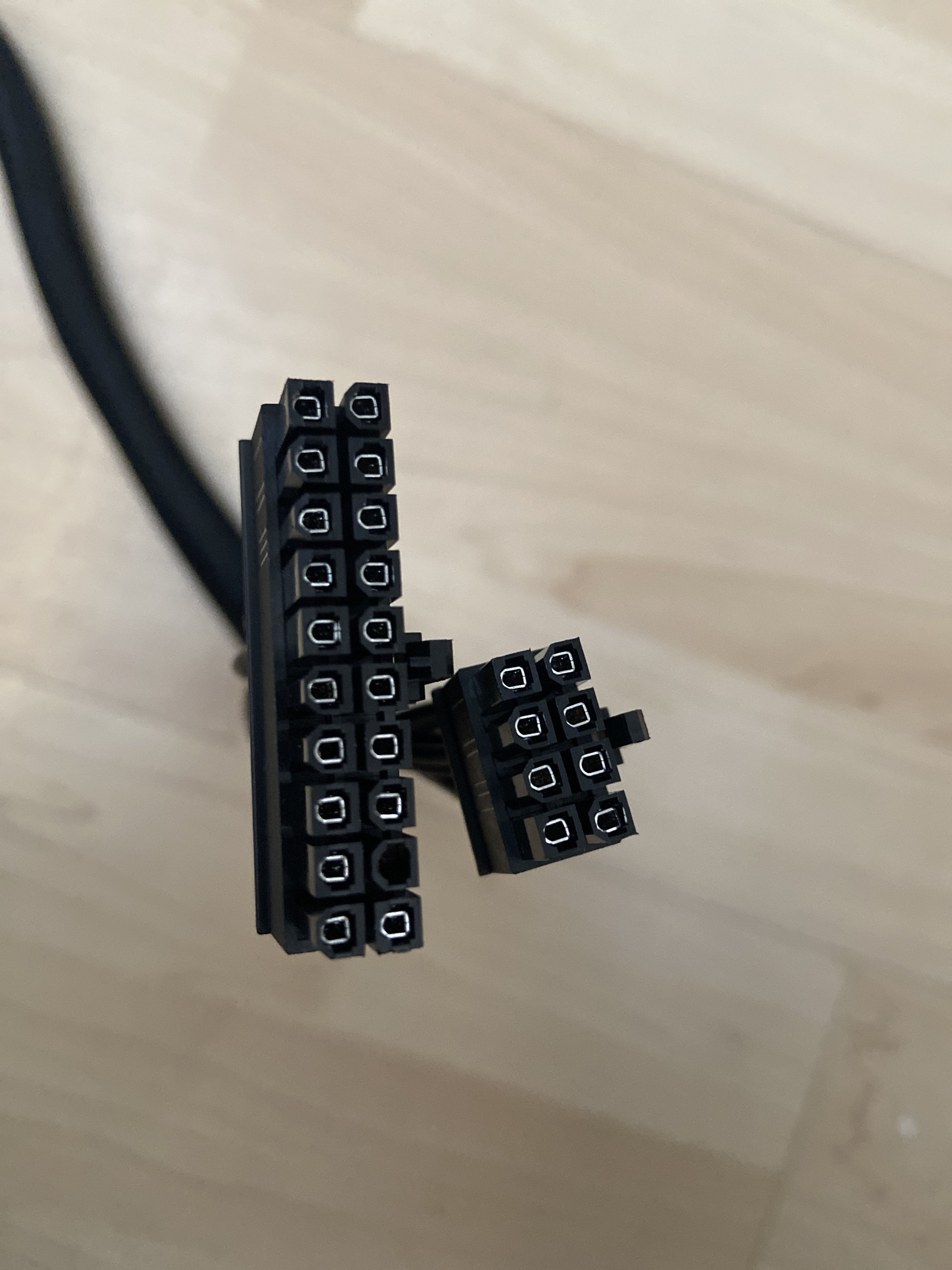

Ich brauche schnell eure hilfe!!! Alle teile sind angekommen und ich habe ein kleines „problem“. Das mainboard hat 24-Pin stecker und das netzteil hat ein kabel auf der eine seite eine 20+4 anschluss und auf die andere seite 20+8. Ich hab gesehen das es bei den 20 pin stecker fehlt eine pin komplett, also 19 kabeln insgesamt, auf das mainboard sind alle 24 Pins vorhanden, Problem??
2. frage: muss auf denn netzteil beide anschließen ge? 20+8?

@DiNoZ:
1
kommt ganz darauf an welcher pin fehlt. wenn es pin #20 ist: muss so, kein problem.

Hab ein foto gemacht. keine ahnung wechslest # pin das ist.

@DiNoZ:
oh, ich war bei der falschen seite des kabels. da bin ich gerade ehrlich gesagt überfragt; NT-seitig ist da (leider) nichts standardisiert.
