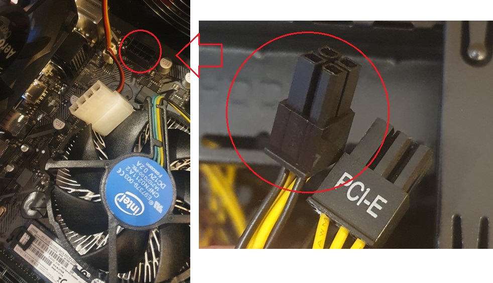

für meine Eltern habe ich alle Komponenten des empfohlenen Office-PCs bestellt und bin gerade am Zusammenbauen.
https://www.computerbase.de/forum/threads/der-ideale-office-pc.332392/#text-200

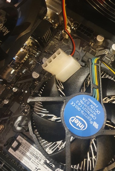

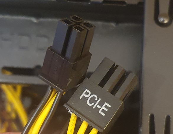

Jetzt habe ich noch ein paar Stecker, bei denen ich nich weiß wohin > siehe Bilder. :)
Einmal der mit PCI-E und der links daneben...
Was ist das für ein weißer Stecker vom Lüfter ?
Zudem ist im alten Rechner meiner Eltern noch eine ganz normale HDD verbaut. Wie bekomme ich das System auf eine SSD M2?
Danke. Grüße Tino
die pcie stecker sind für die Grafikkarte, du hast keine denk ich mal, also weg lassen.
deine CPU hat eine ;)

wieso setzt du auf einen Intel Sockel? Späteres Aufrüsten usw. macht bei dem wenig Sinn. Aber zu spät...
Du bist "mutig" so ein System zu erstellen, da du anscheinend noch nie einen PC zusammengeschraubt hast (Was wiederum zur Auswahl der Komponenten passen würde...)
Der PCIe ist überflüssig. Der 4pin muss in die 8pin Buchse links neben dem CPU Lüfter unter dem NT. Und die weiße Buchse muss mit einem "Molex-5,25"-LW"-Stecker vom NT verbunden werden (echt jetzt!? Sorry, aber wo denn sonst? Da gibt es doch gar keine Alternative, oder?) Bzw. ich sehe da ein 3-pol-Kabel abgegen: ist der nicht schon auf dem MB verbunden? Dann den einfach auch hängen lassen. Nicht doppelt anschließen...
PCI-E wäre für eine Grafikkarte, den kannst du also ignorieren. Der Stecker daneben könnte für die Stromversorgung der CPU sein -- der sollte dann am "ATX_12V_2X4"-Anschluss am Mainboard angeschlossen werden. Da sind 8 Pins verfügbar, aber alle müssen nicht angeschlossen werden.
Der weiße Stecker vom Lüfter dürfte für die Stromversorgung direkt vom Netzteil sein, falls der Anschluss am Mainboard nicht möglich ist. In diesem Fall brauchst du den also nicht. Das kannst du ja einfach überprüfen indem du guckst, ob der Lüfter läuft.
@janer77 Steht doch alles da: Weil es der empfohlene Office-PC ist. Und warum sollte man einen Office-PC in dem Preisbereich später aufrüsten wollen?
Reaktionen: t-l
Weil ich denke, dass der für meine Eltern völlig ausreichend ist. Deswegen habe ich mich mir gedacht, ich nehme einfach diese Empfehlung des Forums... :)
Reaktionen: bart0rn und Thorque
Ich bin mir relativ sicher, dass der da rein muss, evtl sogar zwei 4-Pin Stecker. Einer könnte aber auch reichen.
Der Lüfter kommt per "4-Pin Molex" direkt ans Netzteil. Läuft daher ungeregelt auf 100%.
Reaktionen: t-l und Thorque
wegen der stecker, schau mal im Handbuch nach, Spillunke könnte recht haben.
Spillunke schrieb:
Danke, habe vom Netzteil aber nur einen solchen 4-Pin-Stecker. Ist es bei dem Stecker egal, ob ich den links oder rechts bei der 8er-Möglichkeit einsetze?
Mainboard handbuch ;)
Der Lüfter ist bereits am Mainboard an SYS_FAN angeschlossen.
Wenn ich mich recht erinnere, sollte er nur auf eine Seite passen und zwar rechts. Clip nach oben.
Reaktionen: t-l
