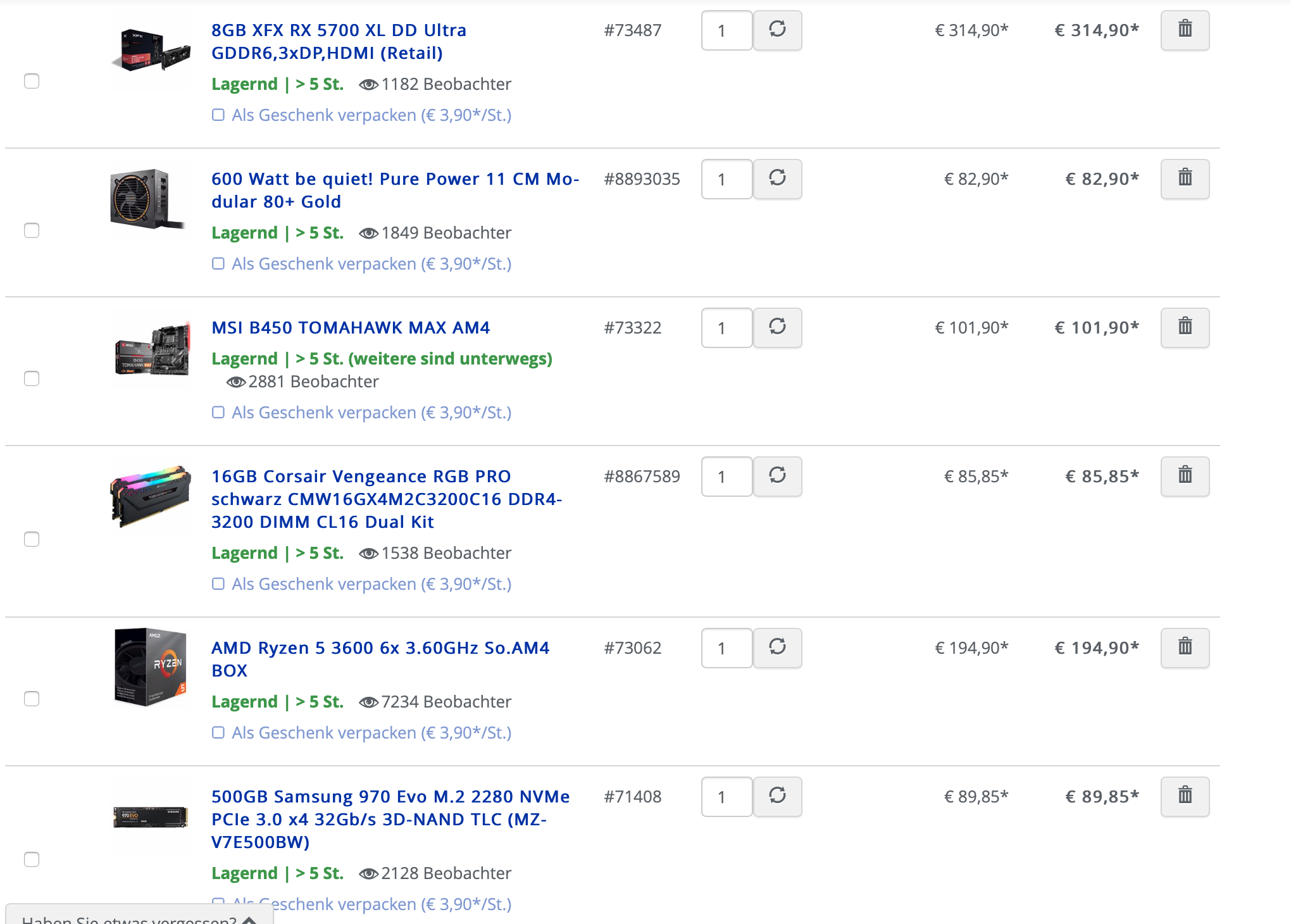

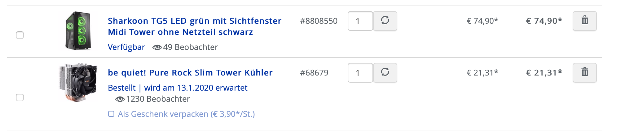

@Deathangel008 Was sagst du zu dieser Zusammenstellung bei Mindfactory?
Ist dann ca. 100€ teurer als bei Alternate aber wohl die besseren Komponenten. Empfehlenswert so?
Gruß

Weg mit dem "BQT Pure Rock Slim"; der ist Mist!
Im "Sharkoon TG5" können CPU Kühler bis zu einer Höhe von 167mm verbaut werden; da würde ich zB, passend zum Gehäuse, den Arctic Freezer 34 eSports DUO grün (ACFRE00063A) nehmen.
bei der PSU kannst du auch das 500W Modell nehmen und da das "Sharkoon TG5" einen eigenen Tunnel hat, in dem die PSU verbaut wird, kannst du das Modell ohne Kabelmanagement, die be quiet! Pure Power 11 500W ATX 2.4 (BN293), nehmen. In diesem Tunnel kannst du ggf. überzählige Kabel unsichtbar und abseits des Air-Flows verstauen.
@Tirome:
Deathangel008 schrieb:
wofür 600W? das PP11 CM 600W ist unabhängig davon mMn zu teuer für das was es bietet.
auch mit nem PP11 500W hat man reserven für die meisten grakas. CM kann man sich da sparen.
den preis gibts an der 970 Evo auszusetzen. die ist auf dem papier deutlich schneller als ne SATA-SSD, im normalen zockeralltag merkt man davon aber kaum was. da tut es auch ne MX500 (2,5"!).
CPU-kühler wurde schon angesprochen. das TG5 gibts für nen zehner mehr auch mit RGB-lüftern.
Ups, die teure Samsung SSD habe ich doch glatt übersehen.
