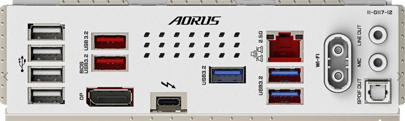

@JB-007
Dass Du hinten, also am so genannten I/O-Panel, keine HDMI-Buchse haben wirst, ist Dir bewusst?

Also willst Du Deinen jetzigen Monitor über HDMI anschließen. Sollte noch ein zweiter dazukommen, wie Du im Eingangspost geschrieben hast, dann achte darauf, dass Thunderbolt 4 unterstützt wird.
Ich habe zwei Monitore, welche ich für's Homeoffice mittels Docking Station mit einem Laptop benutze.
Am Hauptmonitor ist zusätzlich über HDMI mein Desktop-PC angeschlossen.
So werde ich das in dem Fall dann wieder machen und eben nur einen Monitor verwenden :)
