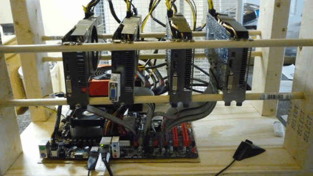

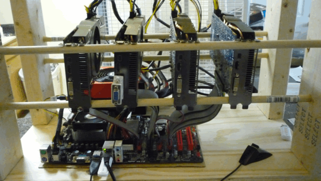

Als man noch mit Grafikkarten Bitcoinmining betrieben hat, wurde es auch so gelöst.
