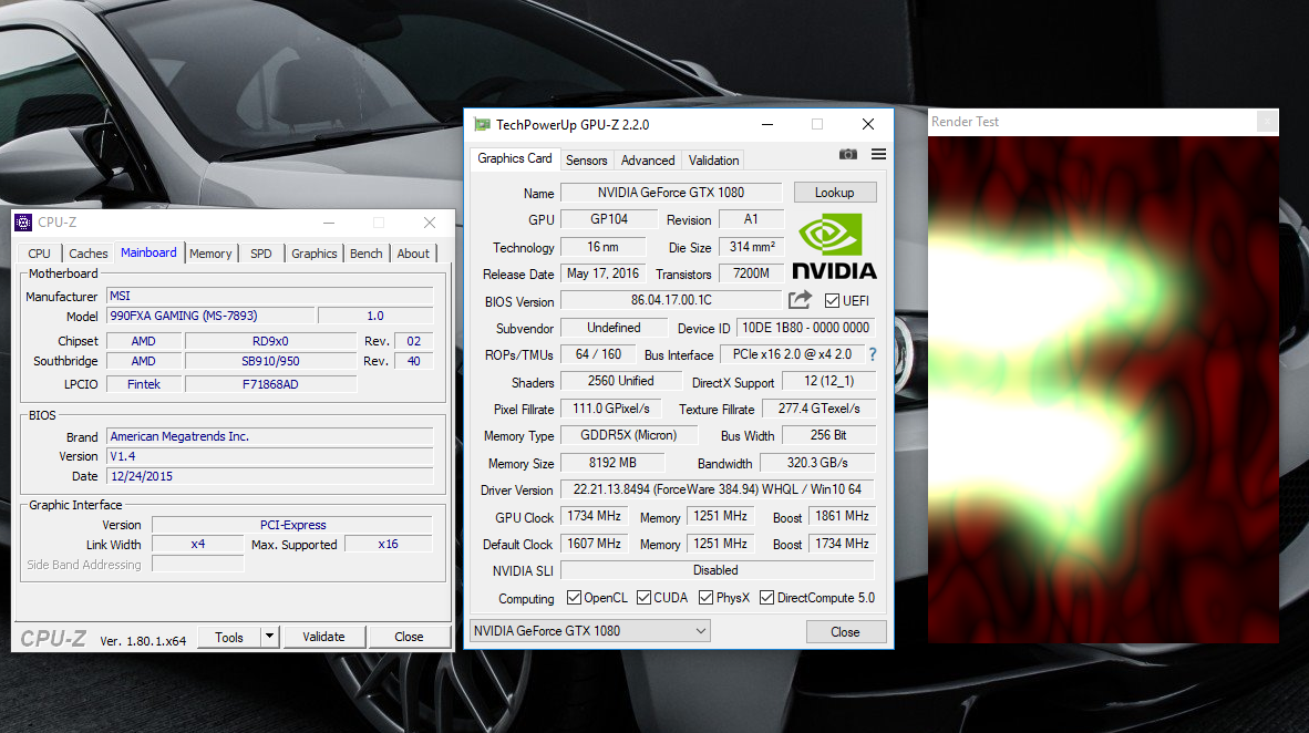

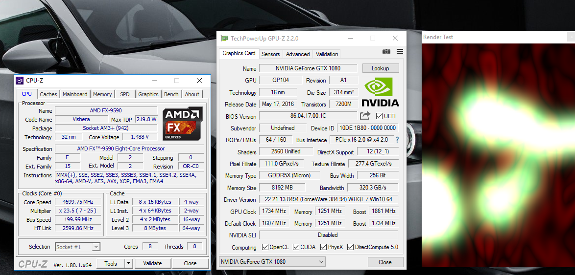

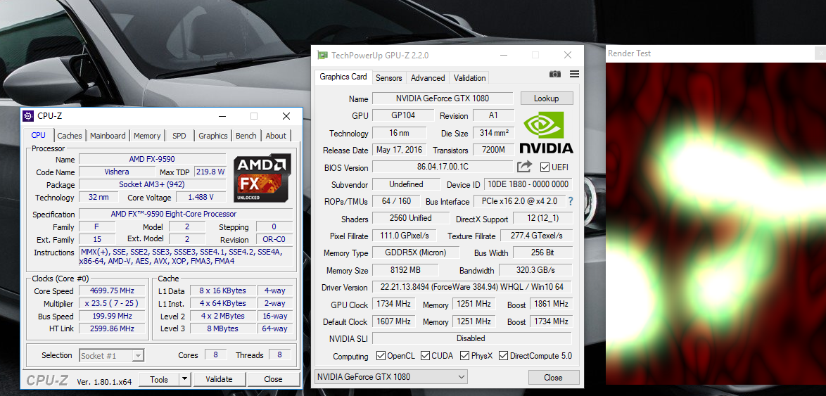

Leider zieht die Grafikkarte im oberen Slot PCI Express Slot nur 4 Lanes?
An was kann das liegen? Ein unterschied von 8 zu 16 lanes wäre mir egal,
aber von 4 Lanes zu 16 Lanes ist das schon heftig.
Ich hoffe mir kann jemand weiter helfen

Die Karte steckt nicht richtig im Slot, Pins an der Graka oder im Slot sind beschädigt.
ist aufgrund von Kompatibiltätsproblemen PCE3.0 nicht erzwungen im BIOS? shau doch mal ins handbuch...

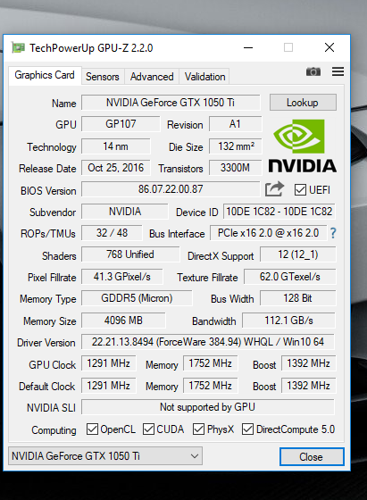

Ich habe noch eine Palit 1050 TI die müsste mit 16x lanes laufen.
Wenn sie dies tut , liegt es an der 1080?
guter Gegentest.
Wenn sie auch nur mit 4x benutzt wird, ist es das Board oder der Prozessor.
Muss ich dafür den treiber deinstallieren? sind ja laut Nvidia beides 10 serien
Das ist normal bei GPU-Z, wenn auf dem Rechner gerade kein Spiel läuft, nennt sich Energiesparmodus.
Klick doch mal auf das Fragezeichen daneben und schau was passiert.

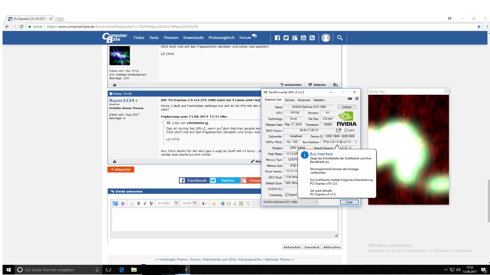

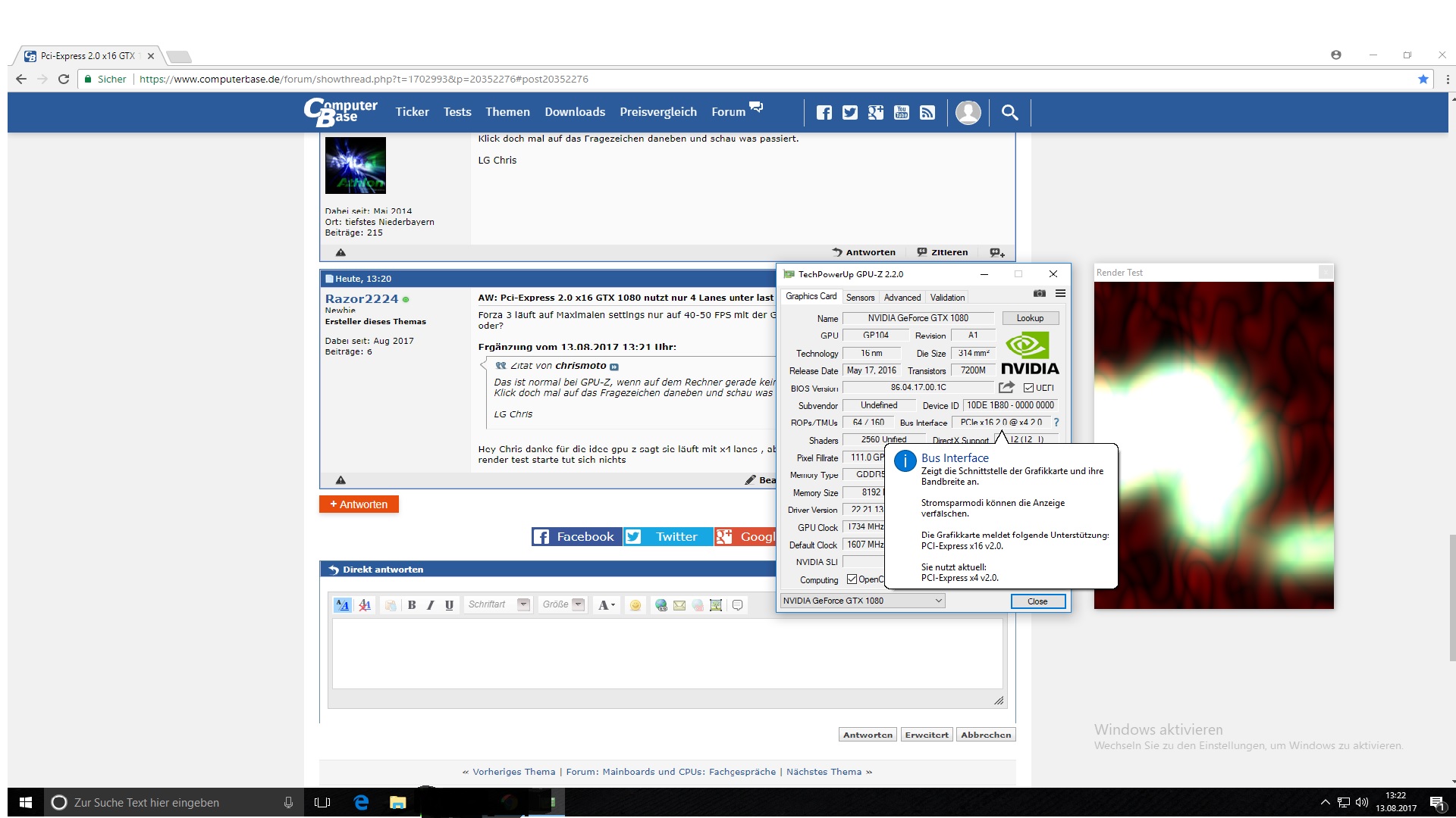

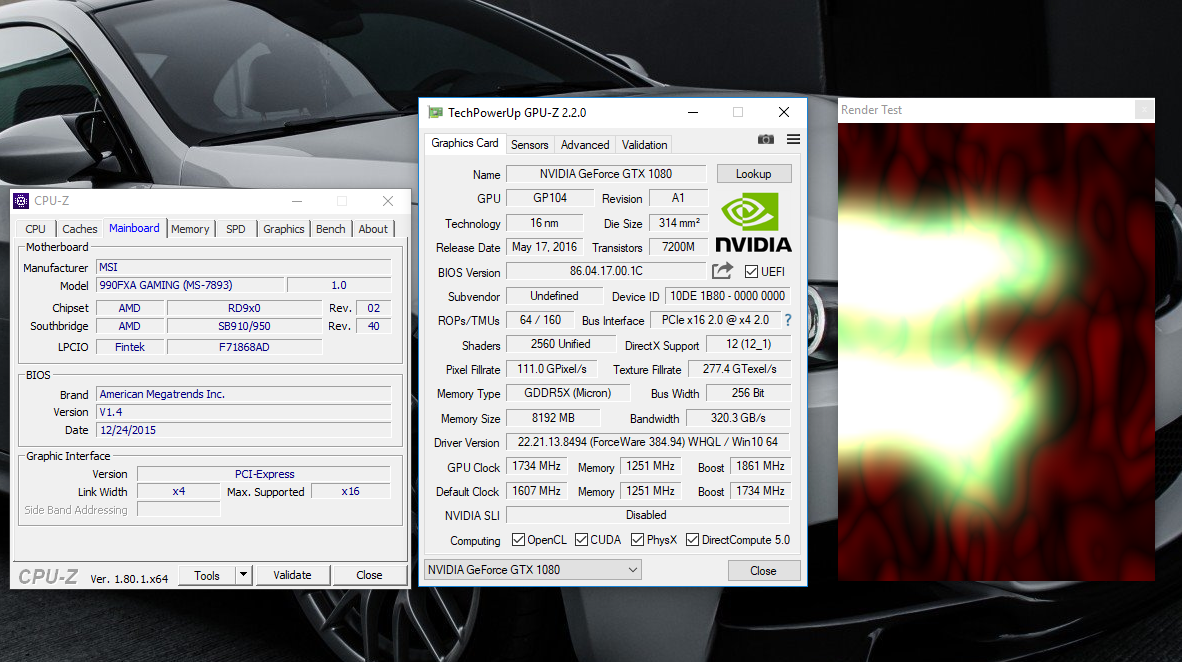

Hey Chris danke für die idee gpu z sagt sie läuft mit x4 lanes , aber 16 lanes wären möglich . auch wenn ich den render test starte tut sich nichts
Mach mal einen Gegentest mit der 1050 TI, wenn das nicht geht liegt es, trotz neu, wahrscheinlich am Mainboard.
Treiber kannste drauf lassen.
LG Chris

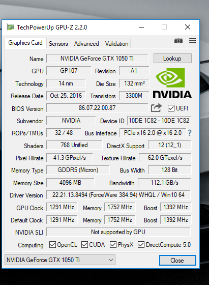

Ok baue ich jetzt sofort aus , in 10 minuten bin ich wieder da
Dann ist die Transferleistung ja nicht schwer.
Entweder die Karte steckte nicht richtig drin oder sie ist kaputt.
Ich stecke die Karte gleich nochmal um von der 1050 ti auf gtx 1080 und schaue was passiert
Der Boardexplorer sagt das die gtx 1050 ti mit x16 lanes x 5 gbts arbeitet? sind die 5gbts genug? oder eher korrekt?
